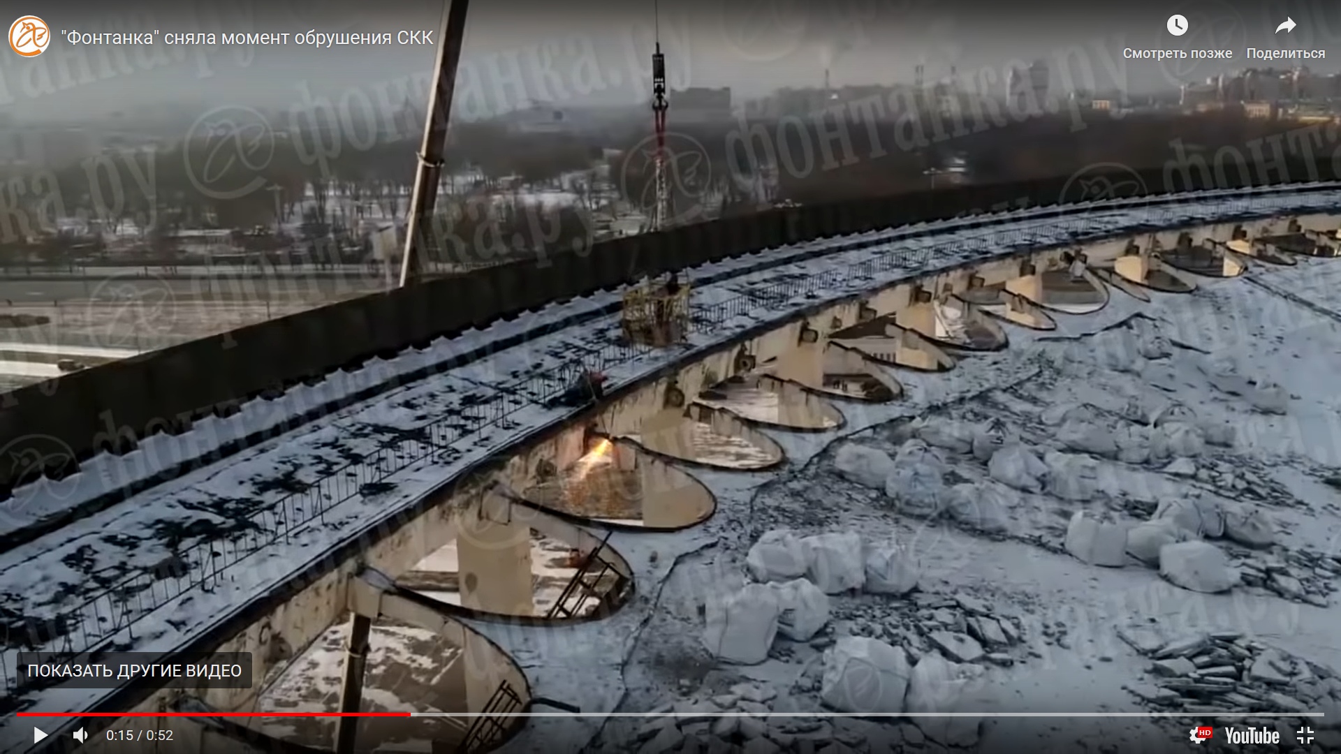

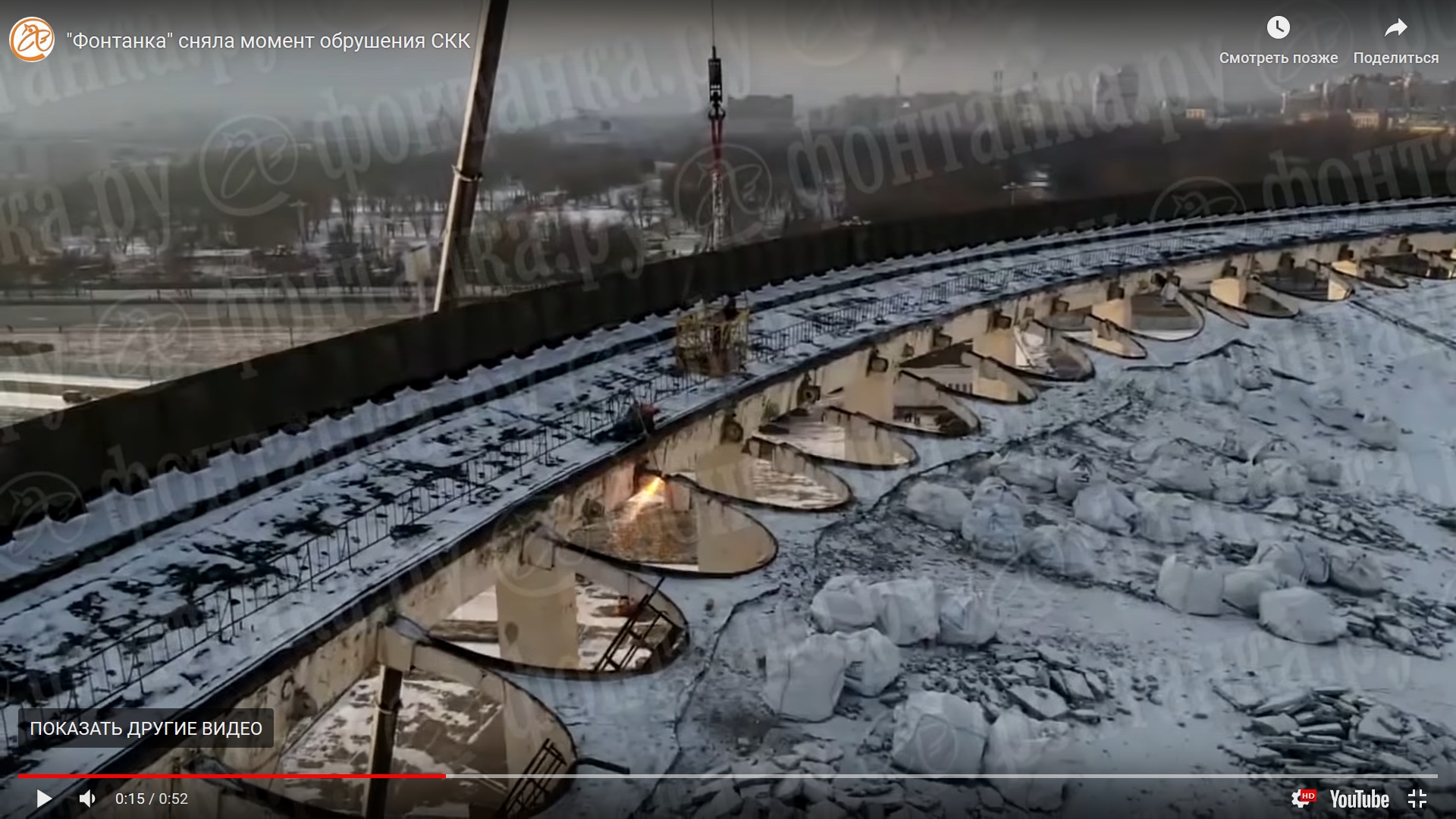

По СКК. Сам момент обрукщения - это фейспалм, очевидно же было, что так разбирать нельзя и в какой-то момент всё это не выдержало бы. А сейчас пересмотрел более ранний видеоролик и тоже вижу, что там какие-то мешки с грузом? Это уже, извините, преднамеренная диверсия. Кто-нибудь сядет? В лучшем случае найдут стрелочника, а заказчик ни при чём.

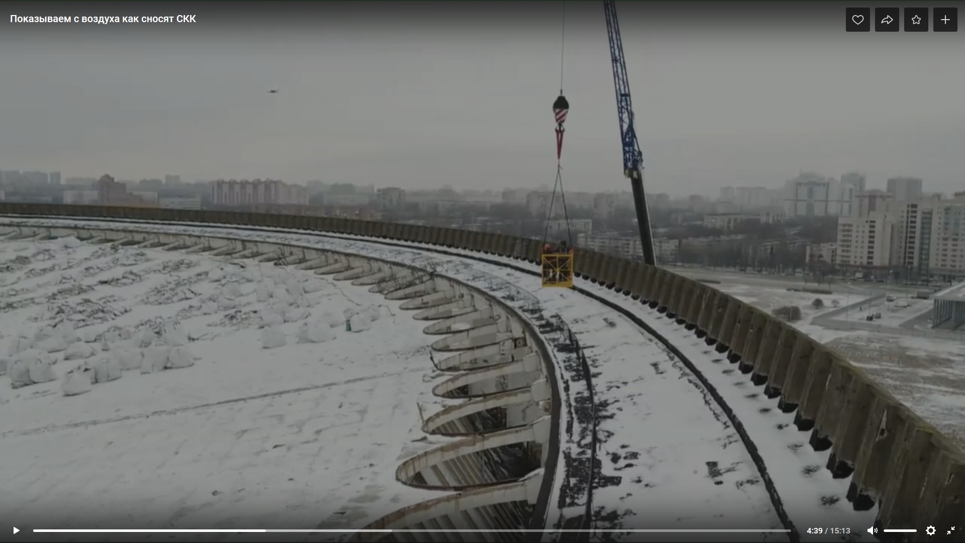

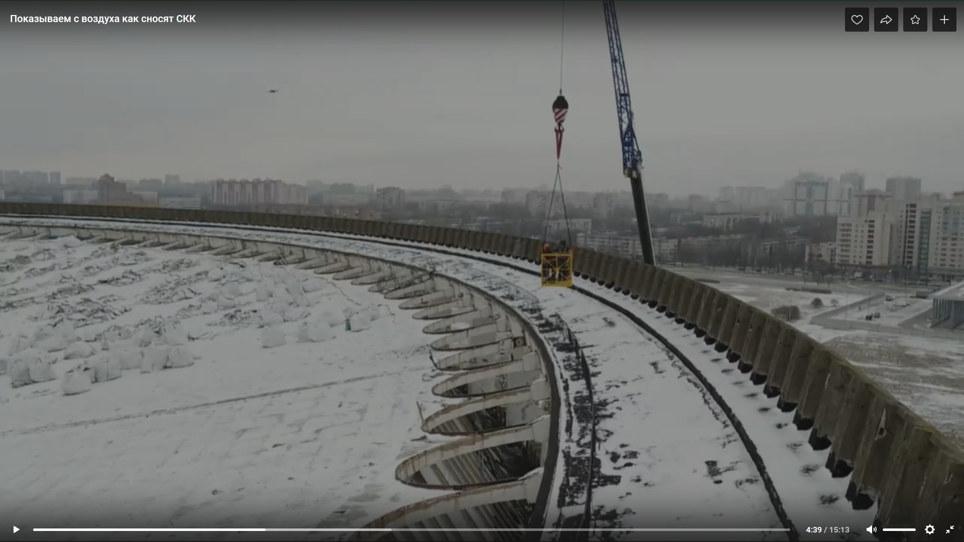

Вообще-то люлька на стреле крана - тоже грубейшее нарушение ТБ.

Den.S писал(а):Ну да, очевидно замаскированные (белого цвета) мешки...
Причём только в той части здания, где перепиливают ванты (которые необходимо было срезать строго с противоположных сторон поштучно, не подряд).
Кстати, по плану (не проекту, его не было) под крышей должны были стоять временные поддерживающие конструкции. Да и на крышу был ещё месяц отведён. Кто же знал, что эти уроды решатся на ТАКОЙ способ.

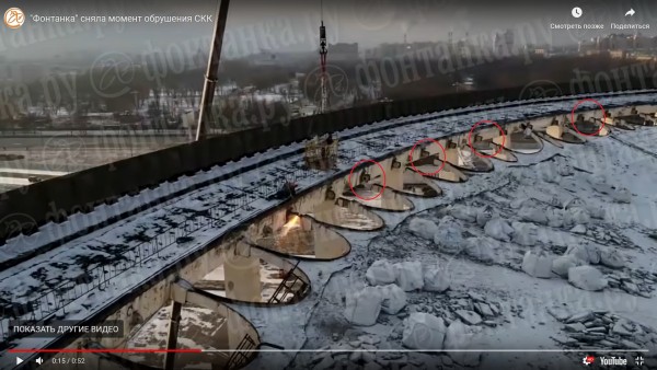

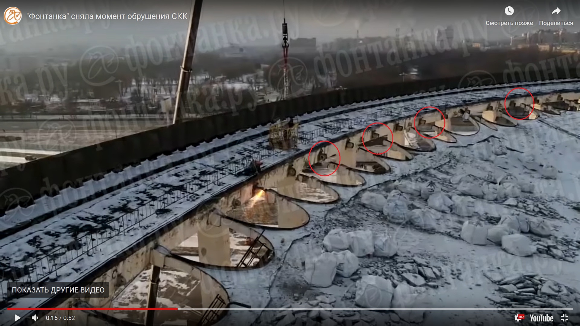

Самоубийцы! На фото можно заметить, на какое расстояние разошлись разрезанные узлы крепления под воздействием собственного веса кровли ещё до обрушения (я их выделил цветом). Неужели кто-то надеялся, что огромная кровля будет висеть в воздухе до тех пор, пока не срежут последний узел?

в40 писал(а):Неужели кто-то надеялся, что огромная кровля будет висеть в воздухе до тех пор, пока не срежут последний узел?
Зато сколько улюлюканья было на той же Фъ, про то, что при каждом новом срезанном креплении крыша гудит, трещит и прогибается, а само задние издаёт "странные громкие звуки".
