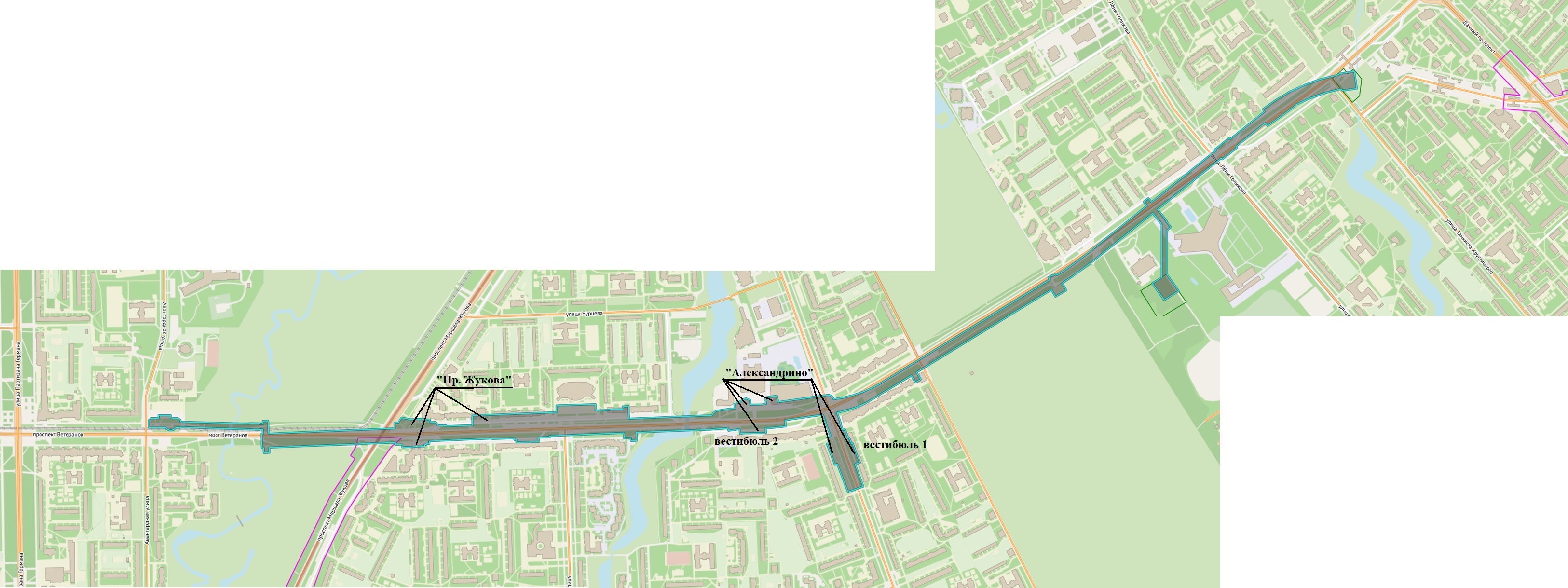

Re: Кировско-Выборгская линия. Продление за "Проспект Ветера
Alexsey писал(а):вот и не понятно.
Почему. Тогда все сходится:
Randy писал(а):В схеме развития словами указано, что выходы "Александрино" находятся ЗАПАДНЕЕ Корзуна.
Возможные выходы из подземных вестибюлей:
Последний раз редактировалось Gleb 26 окт 2019, 16:04, всего редактировалось 1 раз.
- Михаил
- Сообщения: 4333

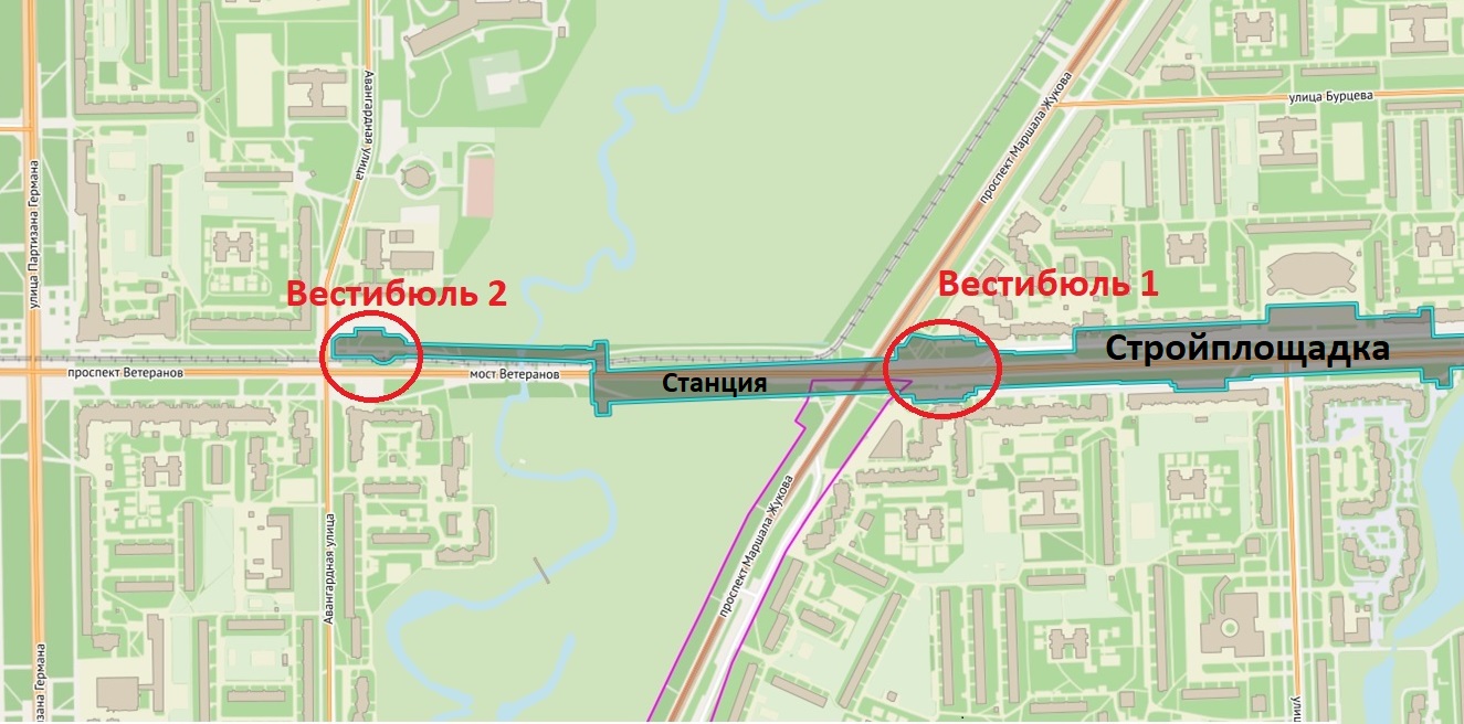

Согласно материалу с РБК https://www.rbc.ru/spb_sz/21/09/2018/5ba501a49a79476462392f20,
опубликованному в то же время, что и конкурс:
Так что похоже, что расстояние между торцами станций будет метров 250.
Вестибюли «Александрино» будут располагаться на улице Солдата Корзуна напротив дома 34 и на проспекте Ветеранов напротив дома 78. Оба вестибюля станции «Проспект Маршала Жукова» построят на проспекте Ветеранов, к югу от дома 109.
Gleb
- Сообщения: 898
Михаил писал(а):Так что похоже, что расстояние между торцами станций будет метров 250.
Не, получается где-то около 800 м.

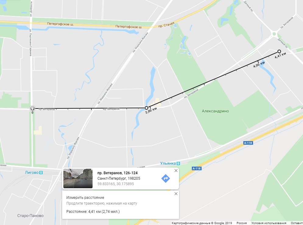

Gleb писал(а):Михаил писал(а):Так что похоже, что расстояние между торцами станций будет метров 250.
нет. 1.02 км
Tubeman
- Сообщения: 797
- Откуда: Питер.Московская
так ли тогда нужно Александрино это? ~км на окраине.. ПМЖ один не справится?
- Михаил
- Сообщения: 4333
- Alexsey
- Сообщения: 883
- Станция метро: Парк Победы

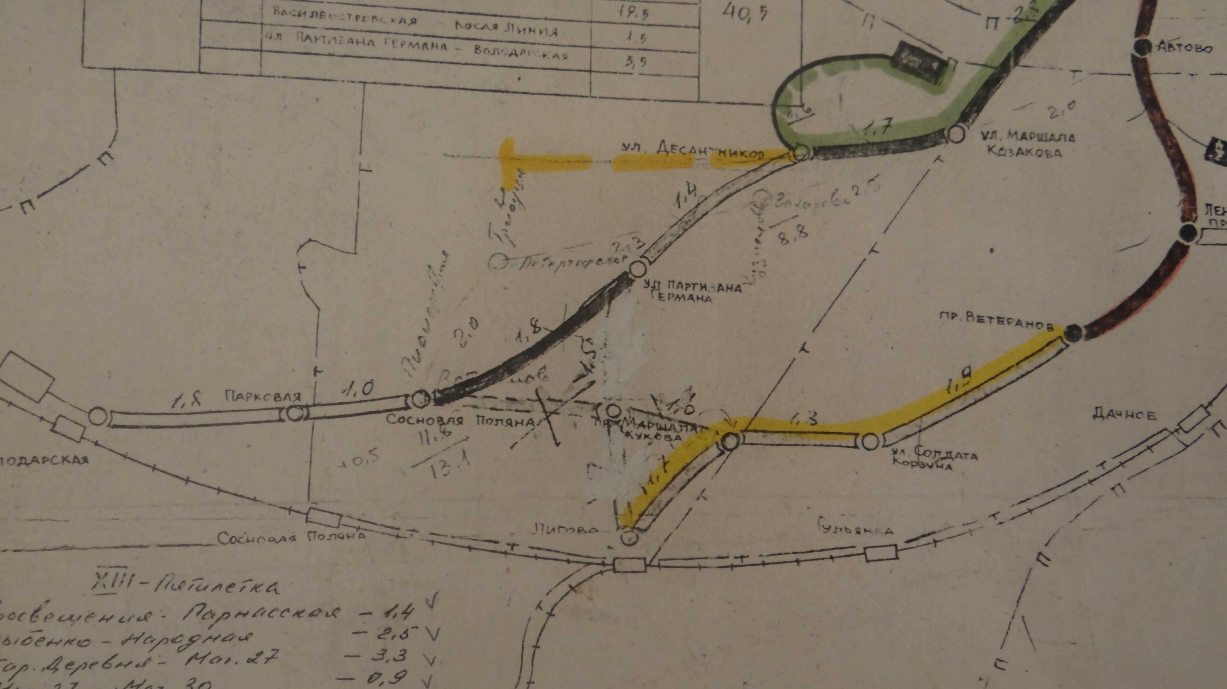

Re:
Сто процентов сдвинут Жукова. А может и Александрино. Ну хорошо в советском проекте были эти две станции? Еще раз добавлю схему от 2005 года с км.Михаил писал(а):померил по яндексу - от торца до торца станции порядка 450м. (если широкие пятна принимать за станции)
