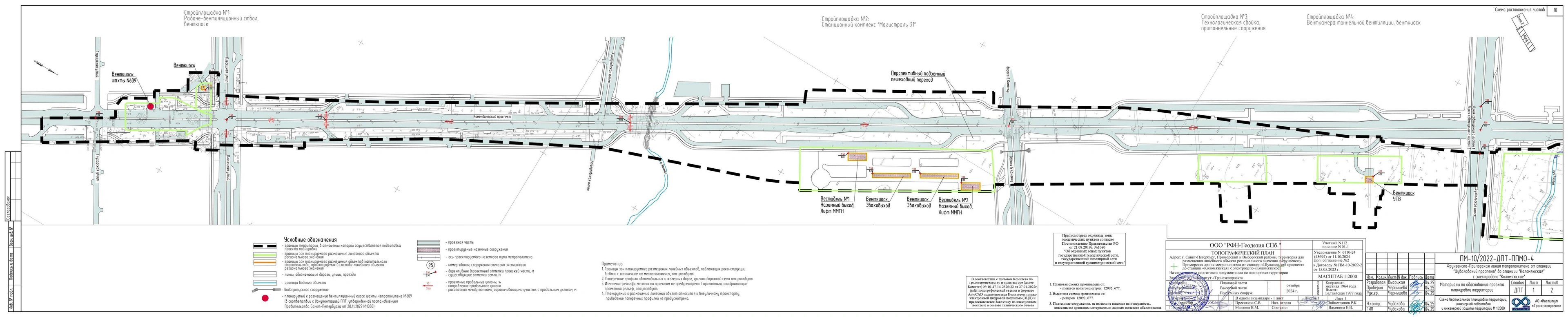

На проектах петербурга написали, что после демонтажа Надежды, она переедет на сабж, монтажка чуть южнее Коломяжской, демонтажка севернее Шуваловского. Из чего можно сделать вывод, что север Приморского радиуса будет зеркально напоминать юг Фрунзенского, с локальными особенностями (хотя, в планах 1980х Проспект Славы таки бы был пересадочным - на южную хорду). Ну и к моменту ввода в середине 2030х перекрёсток Комендантского и дороги в Каменку будет конечно давно застроен.
Надеюсь, в отличие от Шушар, у проектировщиков путевого развития Коломяжской хватит прозорливости заложить возможность продления главных путей в аэропорт Левашово (в дальней перспективе - в Песочный)
Интересное развитие ситуации, но не непредсказуемое - чем ждать и проходить тоннель вникуда от виртуального ТЧ-9 Правобережное (9 ли, при таком раскладе? ТЧ-9 неожиданно может стать Коломяжское) до тупиков виртуальной же ст.Кудрово на областной земле, лучше капитализировать землю городскую. Тем более, что земли за рекой Каменкой пока что не освоены.
