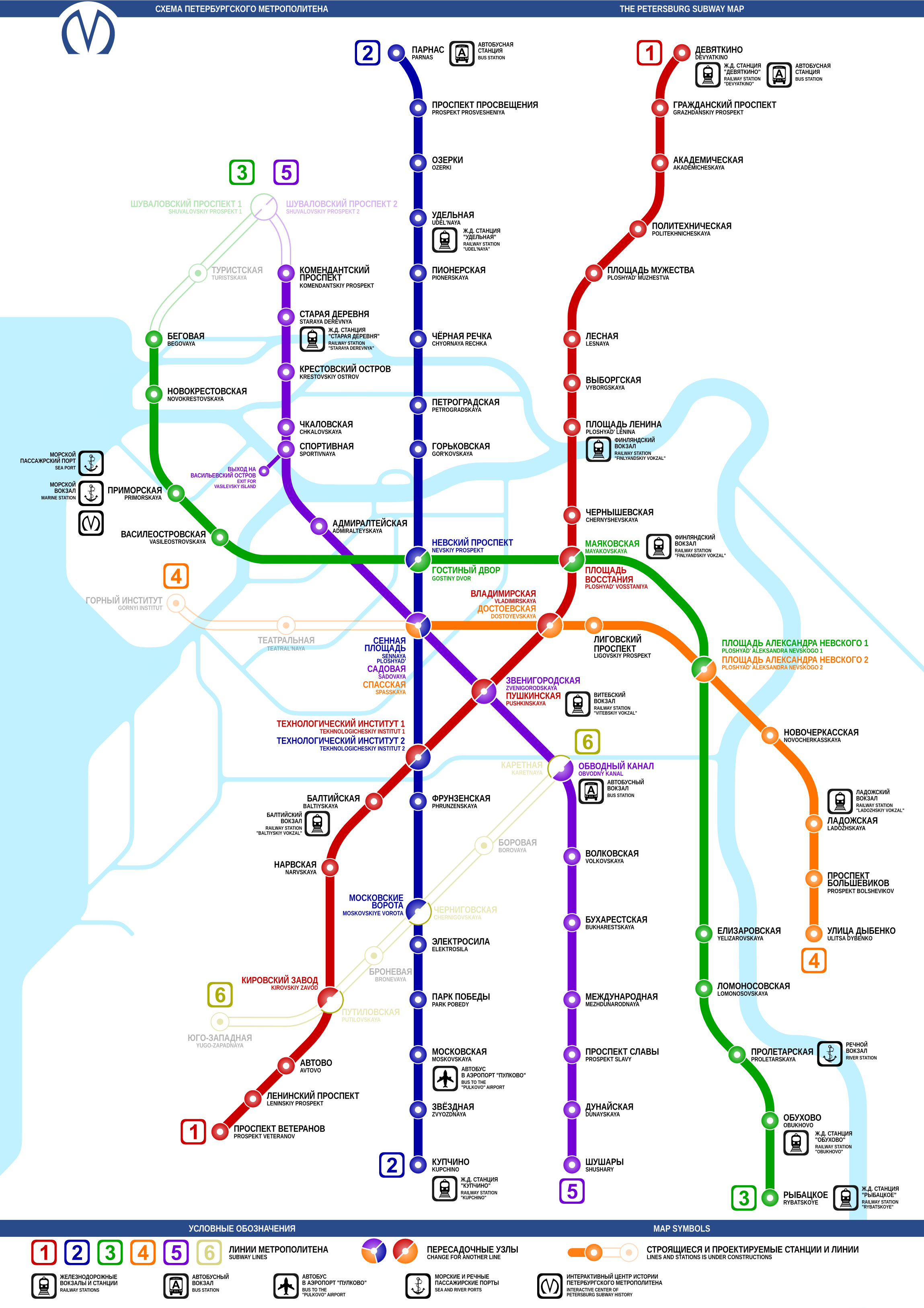

karhu, дизайн интересный, но вот мои замечания по увиденному:
1. Почему станция на Васильевском называется "Большой проспект"? Вроде бы топонимисты утвердили название "Горный институт".
2. Как получилось, что Рыбацкое оказалось западнее Обухово? НВЛ от ПлАНа до Пролетарской все-таки прямая, дальше линия изгибается на запад, а не на восток.
3. Почему Адмиралтейская находится выше пересечения с НВЛ? НВЛ идет вдоль Невского проспекта, соответственно, Адмиралтейская должна быть ниже пересечения.
4. "Проспект Просвящения"
Хотя... В условиях тотальной клерикализации, святые уже везде.
5. "Девяткино" у вас почему-то транслитерировано по-разному - в одном месте через i, в другом через y
6. То же самое касается транслитерации станции "Рыбацкое" - оно разное для станции метро и жд
7. Ошибка в транслитерации станции "Дунайская" и станции "Шуваловский пр. - 1"

karhu писал(а):Рад представить вам свою схему...
Надо добавить автостанции на Парнасе и в Девяткино. Также, "трансфер" в аэропорт - не совсем корректное выражение. Пересадка на автобус в аэропорт, да, а то может статься, что недалёкие пассажиры подумают, что их в аэропорт повезут бесплатно. Ну и, хорошо бы указать номера этих автобусных маршрутов.
Также, если вы старались сделать схему с условной географической привязкой, то стоило бы размещать Гражданский пр. и Академическую на одной прямой, ибо КВЛ имеет повороты после Политеха, но под Гражданским она идёт условно прямо.

Ну, и чтобы не откладывать на следующий год:
- Сообщения: 6100
Re: Еще одна альтернативная схема
О, а это я уже готов видеть в вагонах. Супер получилось!
По речным мелочам - может Охту загнуть наверх?
И что за огрызок ниже Морского канала? Турухтанная гавань? Имхо - убрать, и над ней тоже как-то переработать реки, а то Канонерский с Гутуевским выглядят соразмерно Васильевскому.

Реки - результат этой схемы. Её я рисовал изначально.
Сначало нарисовал схему, полностью, затем рисовал воду.
Так было удобнее.
Сейчас же, стоит кое-что подправить.
Огрызок - Дудергофский канал.
На той схеме он не выглядит таким бесполезным.
Сейчас - лишнее.
Охта также стала играть формальную роль.
Да и вообще, схема с востока не так "реальна" как с запада.
Над Югом КВЛ надо поработать.

ОК, причины вполне ясны, спасибо.
Но тогда огрызок убрать точно, Охту всё равно, имхо, стоит завернуть, ну и переработать район порта (причины, опять же, понятны).

Отлично!
А пл. Александра Невского действительно нужно опускать ниже горизонтального участка ЛПЛ? Если ее разместить на горизонтальном участке, тогда может и Лиговский проспект будет не так близко прижат к Достоевской?
Конечно с продлением ККЛ через Лиговский и Пл.Восстания конфигурацию линий придется менять (нужно будет ставить Восстания на общую диагональ с остальными центральными станциями КВЛ) , но когда это еще будет... Но кстати эта схема потребует гораздо меньшего числа доработок чем официальная: разместить Восстания на общей диагонали (и соответственно параллельный перенос верхнего участка КВЛ вправо), строго под Восстания - Лиговский, и сделать загиб НВЛ меньшего радиуса.
- Сообщения: 1721
- Станция метро: Приморская
Также чисто эстетически (аналогично участку после ПлАН'а) хочется чтобы после пересадки на строящуюся ККЛ на Кировском Заводе КВЛ не сразу загибалась влево, а еще немного шла прямо вниз. Можно сделать загиб в середине участка Кировский-Автово, или вообще после Автово. А географически линия вообще должна поворачивать после Ленинского проспекта. Возможно так и имеет смысл сделать, при этом увеличив расстояние между нижним вертикальным участком КВЛ и МПЛ, и вообще сделать одинаковыми расстояния между нижними вертикальными участками линий - также как они одинаковые в верхней части схемы. То есть КВЛ левее, и ФПЛ начиная с Обводного совсем немножко левее.

Хорошая схема. Но мне кажется, что всё-таки мелкие речки и каналы на ней излишни.

1) канал Обводный должен быть ближе к Фруненской и Балтийской, чем к Технологическому Институту
2) ошибка: Московский вокзал назван Финляндским вокзалом
3) Цвет шрифта непостроенных станций 4-й линии - черный, на остальных линиях цвет шрифта непостроенных станций - по цвету линии
4) "Exit for vasilevsky Island" (Выход на васильевский остров) - по английски неграмотно. (просится отдельная иконка второго выхода без текста)
5) Все ЖД вокзалы нарисованы так, что не непонятно с какими станциями метро они связаны (кроме одноименных типа Балтийского)
6) На иконке ЖД вокзала на воде стекло не прозрачное (не просвечивает воду, немного бросается в глаза)
7) Railway Station "Finlandskiy Vokzal" - лишнее Vokzal. Название должно идти первым. Попробовать убрать кавычки у всех названий (рус. и анг.)
9) Подумать нужны ли для ЖД и других объектов: слова "Вокзал" и "Railway Station" с учетом наличия иконки
(возможно и названия объектов не нужны, в тех случаях когда есть одноименная станция метро)

Похоже, ооо добавил окончательные штришки. После правок, я бы хотел такую схему видеть в метро. Наконец-то всё точно и современной графикой. Схема которая в вагонах с первого раза вызвала отвращение, которое длится по настоящий момент.
