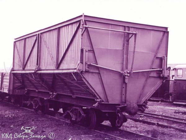

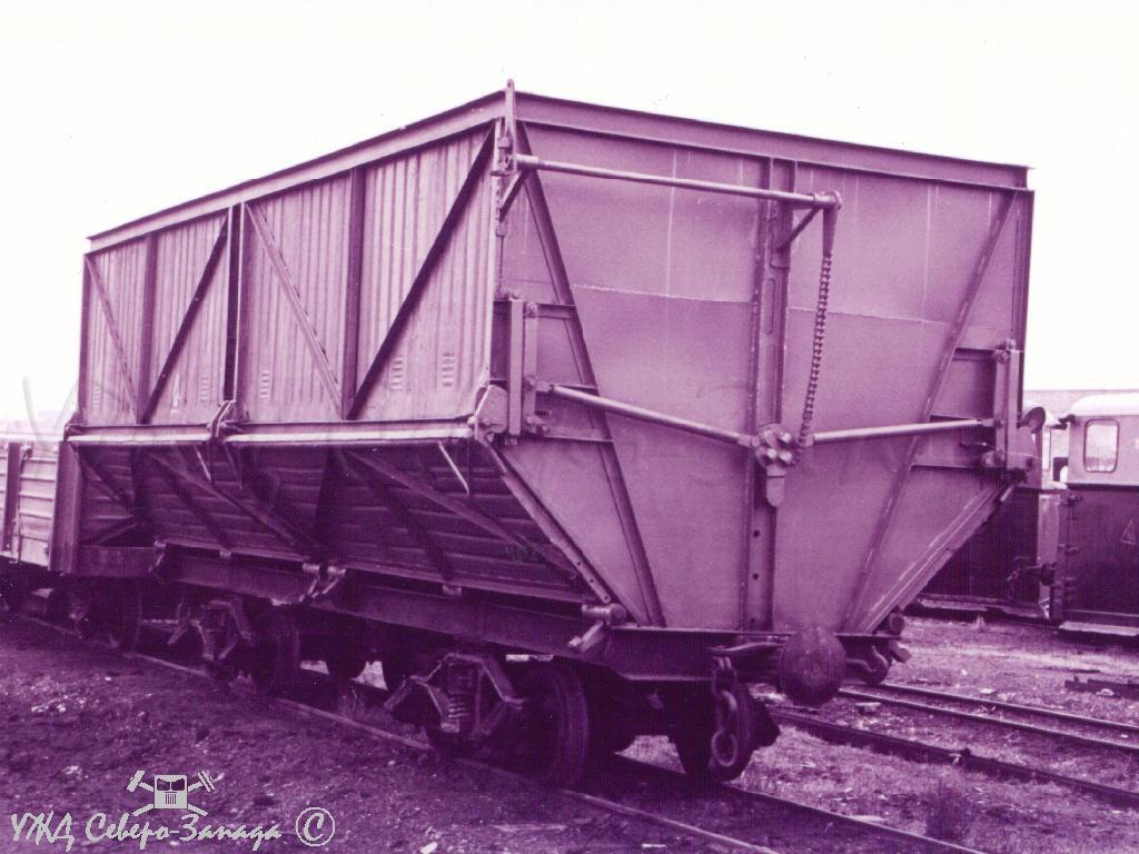

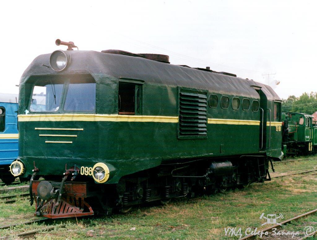

Сообщения: 4923
Re: Двухпутные перегонные тоннели: За и Против...
mx писал(а):И подвижного состава под неё нет, ни тепловозов нормальных ни вагонов.
Вы это бросьте — есть и тепловозы
и вагоны

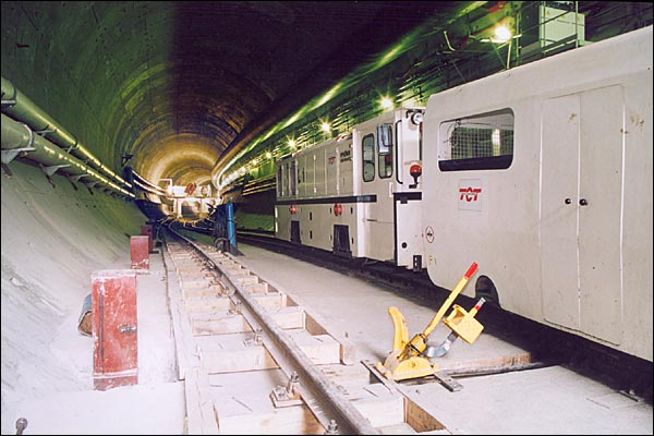

Константин Филиппов писал(а):Вы это бросьте — есть и тепловозы
Константин, хватит думать шаблонами советской эпохи.
Давно существуют маленькие, компактные, экономичные тепловозы для тоннельных работ, которые широко применяются во всем мире. Даже у нас на размыве применялись, а в Москве уже многократно.

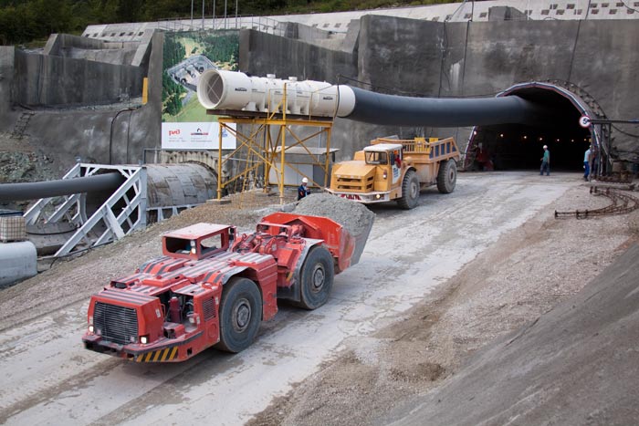

А в Сочи вообще применяются рудные самосвалы и фронтальные погрузчики.
