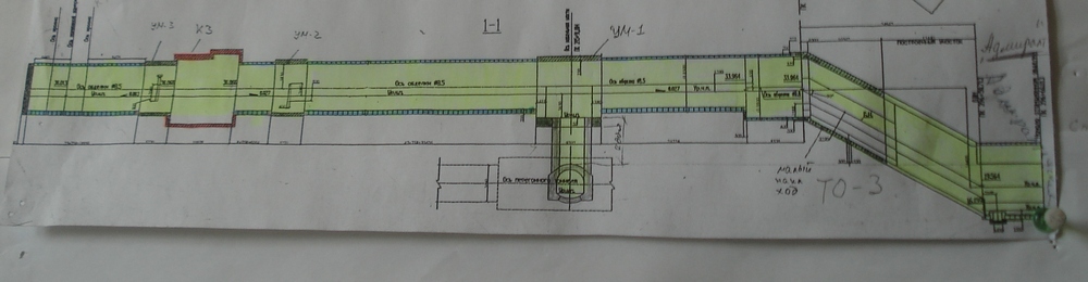

Количество ступеней Вам ничего не даст. Тем более, что на средних эскалаторах бОльшее количество ступеней из-за более дальнего расположения привода.
Величина уклона коридора, если внимательно приглядеться, видна на этом скане.

Re: Адмиралтейская
Про глубину снова:
Информация с чертежа "План и продольный профиль на геологическом разрезе" ст. Адмиралтейская.
1) Высота полов вестибюля над землей - 1,6 м.
2) Высота подъема большого эскалатора - 68,7 м.
3) Перепад глубины переходного коридора - 0,8 м.
4) Высота подъема малого эскалатора - 15,2 м.
5) Высота платформы над УГР - 1,1 м.
Глубина заложения станции (от УГР до поверхности земли): -1,6 + 68,7 + 0,8 + 15,2 + 1,1 = 84,2
Округлим, 84 метра.
