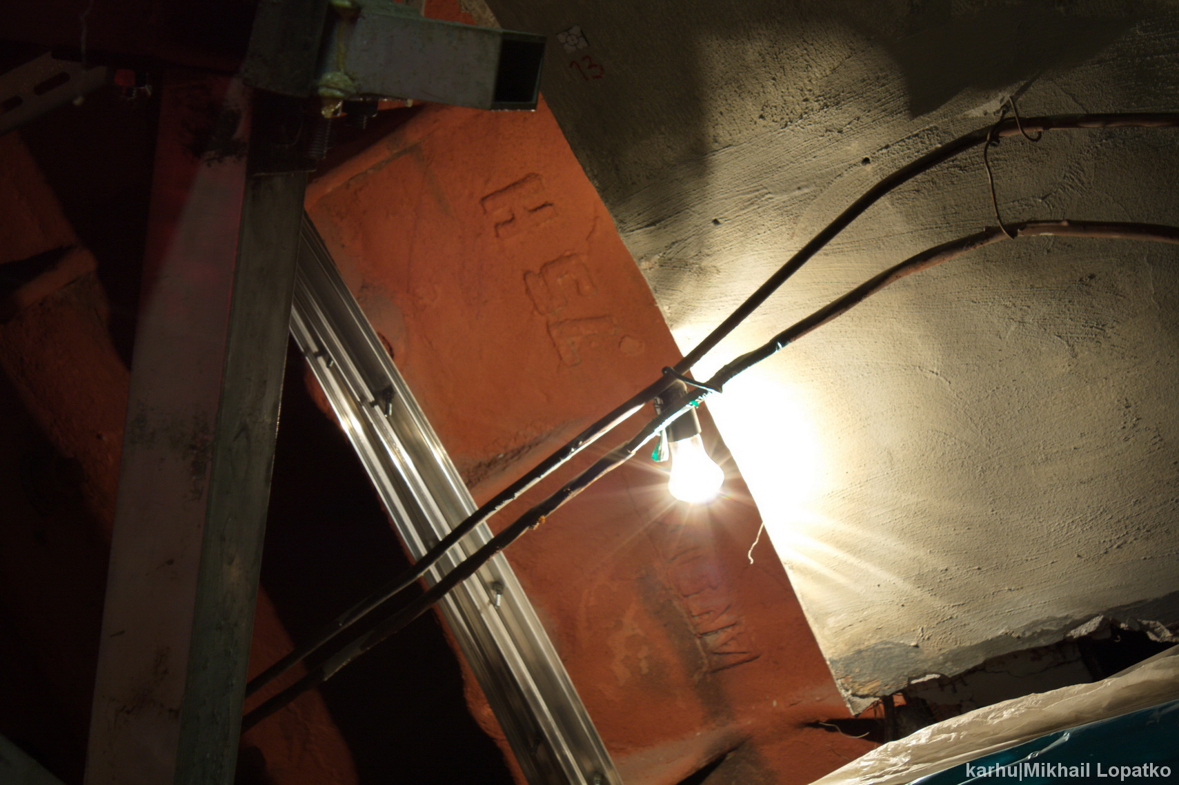

Rumm писал(а):Чугунные тюбинги массово производятся следующих диаметров 5,5; 8,5; 9,5; 9,8, 10,5 м
Указанные Вами диаметры (за исключением 10.5м) предназначены для возведения обделки перегонных и станционных тоннелей, а не эскалаторных. Эскалаторная обделка должна быть более мощной и с бОльшим числом болтовых соединений.
Не знаю, как сейчас, но раньше ещё существовала чугунная обделка диаметром 7.5 метров. Наклон выхода на канал Грибоедова (и на многих других ранних станциях) в ней сооружен - маркировка видна на фото в соответствующей теме.
ЗЫ: Только что-то чугунной обделки диаметром 9.8м я не припомню. Такая железобетонная обделка есть.
Сообщения: 5184
Rumm
Чугунных тюбингов 9.8 не бывает!
