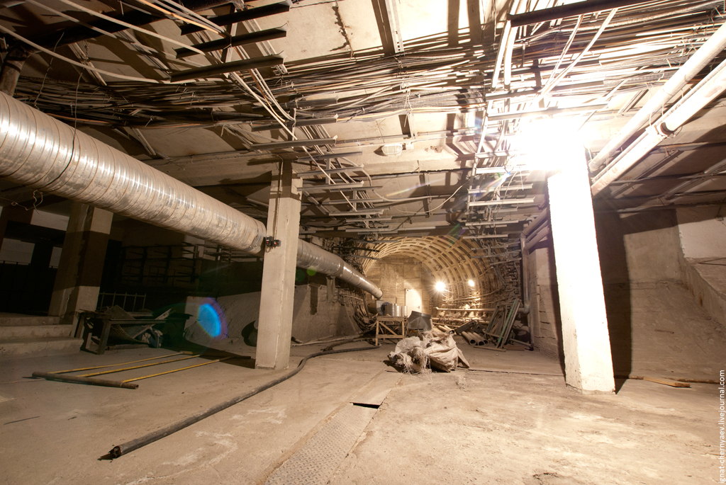

КВЛолюбитель писал(а):Интересно бы посмотреть на эти тоннели.
Да пожалуйста!

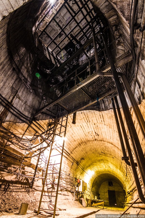

НВУ ВШ-520 и уходящий назад от точки съемки длиннющий подходной тоннель №1, выходящий в середину перегона Садовая-Адмиралтейская:

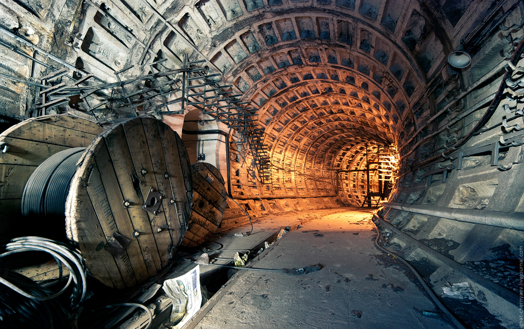

Вернёмся обратно к руддвору 520-й. Вертикальный ствол (про который писал Nomernoy), соединяющий ПТ-1 с венттоннелем Спасской, да простит меня iksdi опять =)
Поднимемся по нему наверх:

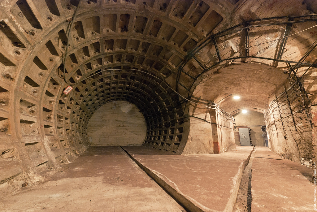

В противоположную сторону попадаем под переход между Спасской и Садовой:

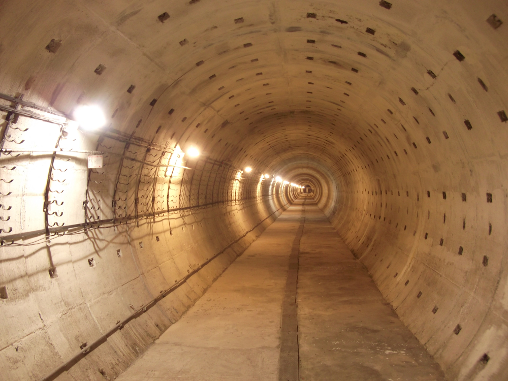

Теперь спустимся обратно по перепадному стволу и пойдём по ПТ-1 в сторону перегона к Адмиралтейской:
Кстати через этот подходняк и ныне забутованный ПТ-5 в его продолжении строили Адмиралтейсткую, так что всего пару лет назад тут ездили метростроевские электровозы с вагонетками:

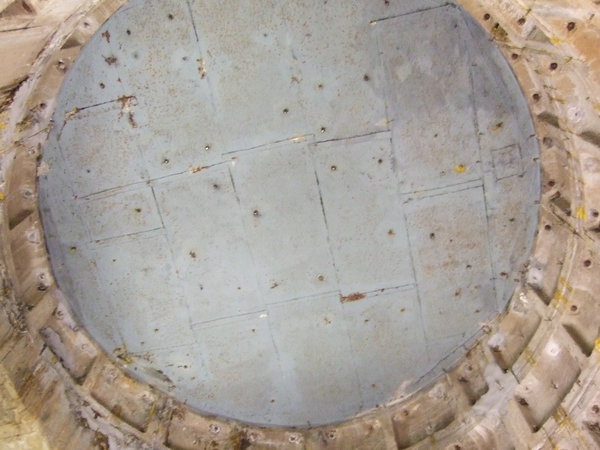

Ну и в качестве бонуса, что из себя нынче представляет слепой ствол 520-бис:

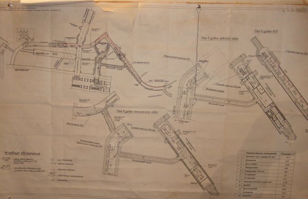

У меня тоже кое-что по Спасской завалялось.

Работники службы специальных сооружений не одобрят ваш пост... =)
Re: Вопросы по ВШ
Это просто схема горных выработок и размещения в них помещений и временных сетей метростроя на этапе строительства натяжной камеры "Спасской" (помещения горных мастеров, начальника участка, механика участка, маркшейдеров и т.д.).
Из-за необходимости организации работ через действующий метрополитен (т.к. рабочих шахт уже не было) приспособление для нужд метростроя подземных выработок двух горизонтов, использовавшихся на разных этапах строительства станции и пересадочного узла было вполне грамотным и рациональным решением.
Если бы метрополитен не был таким инертным, то множество подходных выработок ещё на этапе завершения строительства можно было бы приспособить под разные нужды, создав кучу дополнительных служебных помещений (в которых он так остро нуждается). А так значительная часть подходных выработок либо вообще никак не используются, либо используются малоэффективно (для складирования материалов, инвентаря и разных демонтированных конструкций).
