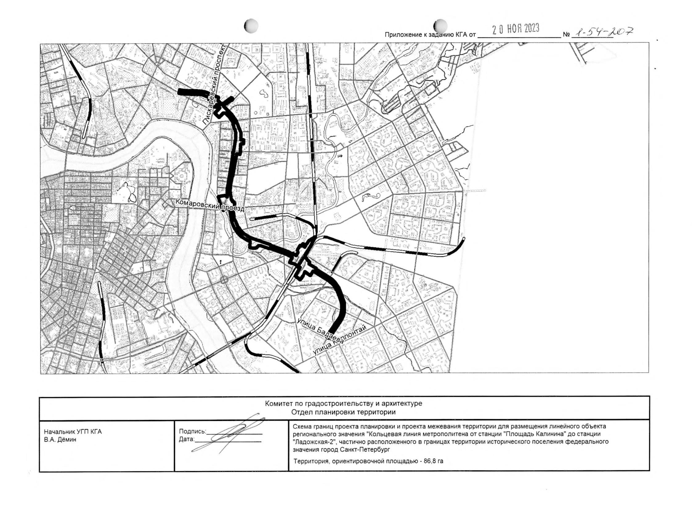

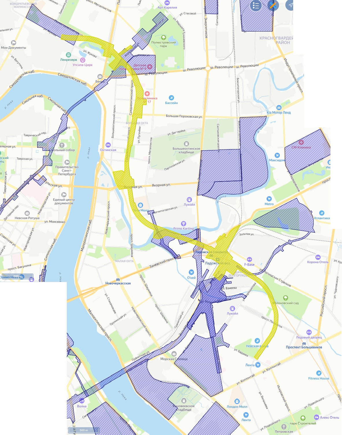

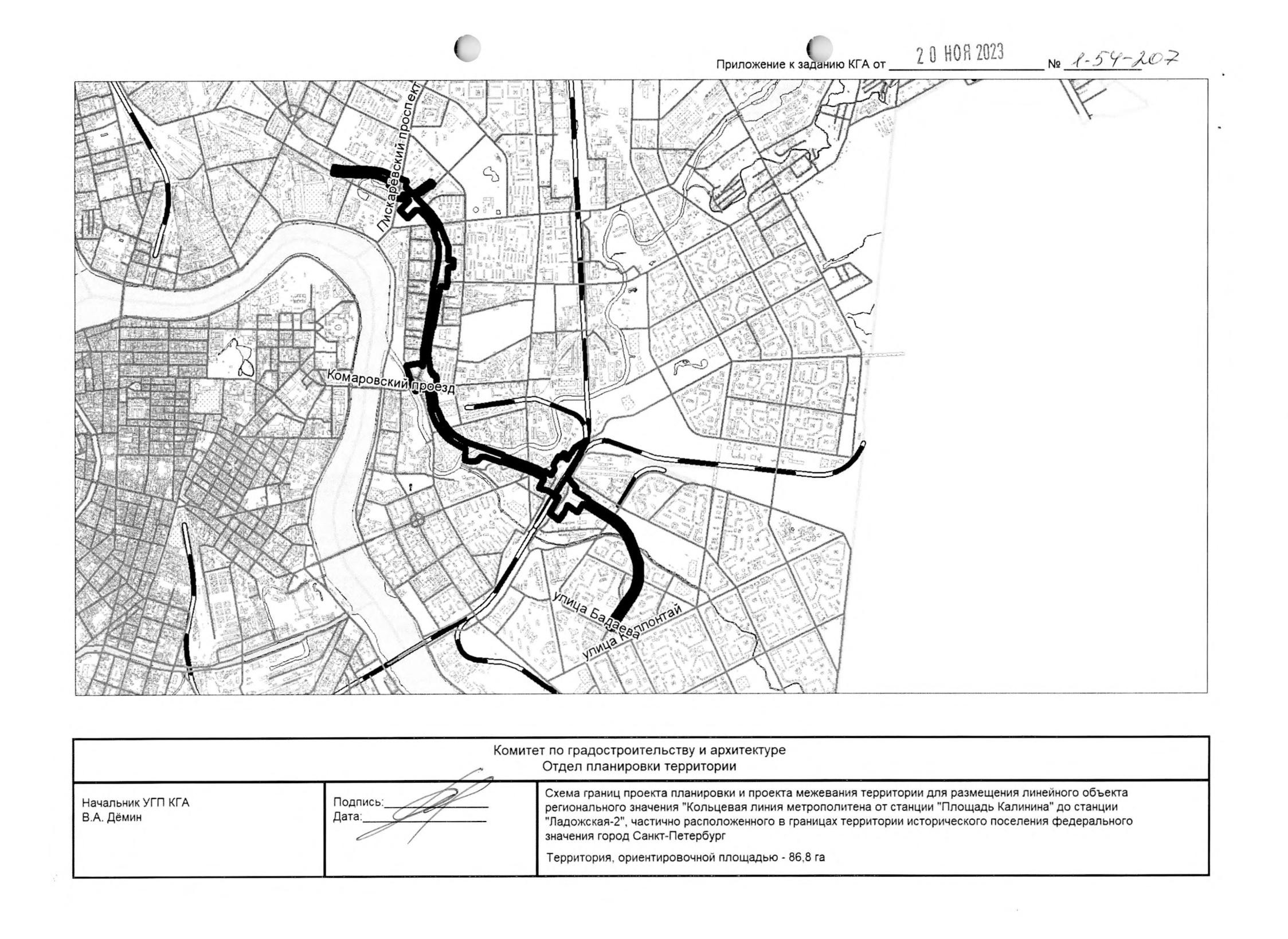

ЗАДАНИЕ от 20.11.2023 № 393 на подготовку проекта планировки и проекта межевания территории для размещения линейного объекта регионального значения "Кольцевая линия метрополитена от станции "Площадь Калинина" до станции "Ладожская-2", частично расположенного в границах территории исторического поселения федерального значения город Санкт-Петербург.Icefer писал(а): ↑22 ноя 2023, 22:05 https://nsp.ru/37630-gotovitsya-proekt- ... peterburga Обновляют ППТ второй очереди.
Схема из задания:

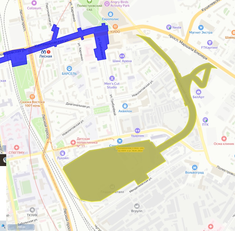

Схема с градостроительного портала:

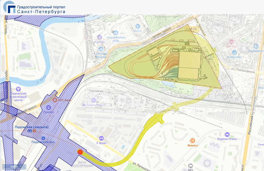

По депо "Ладожское".
В акте о приеме работ предпроектных материалов, выполненных АО "МЕТРОГИПРОТРАНС" в рамках гос. контракта от 22.07.2019 г. № ПМ-13/2019 по разработке предпроектной документации по объекту: "Строительство Кольцевой линии метрополитена от станции "Лесная - 2" до станции "Ладожская - 2" с электродепо "Арсенальное", значится (п. 16) "Перегонный тоннель закрытого способа работ 1750х2 метров "Ладожская-2" - электродепо "Правобережное".
На основании материалов предпроекта АО "ИНСТИТУТ "ТРАНСЭКОПРОЕКТ" ведется разработка проекта планировки территории в рамках государственного контракта от 03.10.2022 № П-7/2022.
При этом, судя по схеме ППТ, указанной в задании, ветка в депо однопутная, ориентировочная длина получилась около 2,1 км.

Упоминание о длине "1750х2 метров" наводят на мысль, что ветка будет таки двухпутная. При этом, насколько можно понять из мутных картинок, каждый путь Кольца будет обслуживать своë депо - внутреннее кольцо "Арсенальное", а внешнее "Ладожское". Фактически две независимые линии.
Но какую всë-таки крутую нарисовали загогулину с разворотом на более чем 360°!
- McFly
- Сообщения: 308
А чем эта загогулина обусловлена вообще? Чтобы успеть достигнуть нужной отметки? Иначе спуск по уклону не влезает?
Да, петля нужна для увеличения длины тоннеля.
В качестве примера. Для достижения глубины 60 метров при уклоне 0.04 длина тоннеля должна быть 1.5 километра.

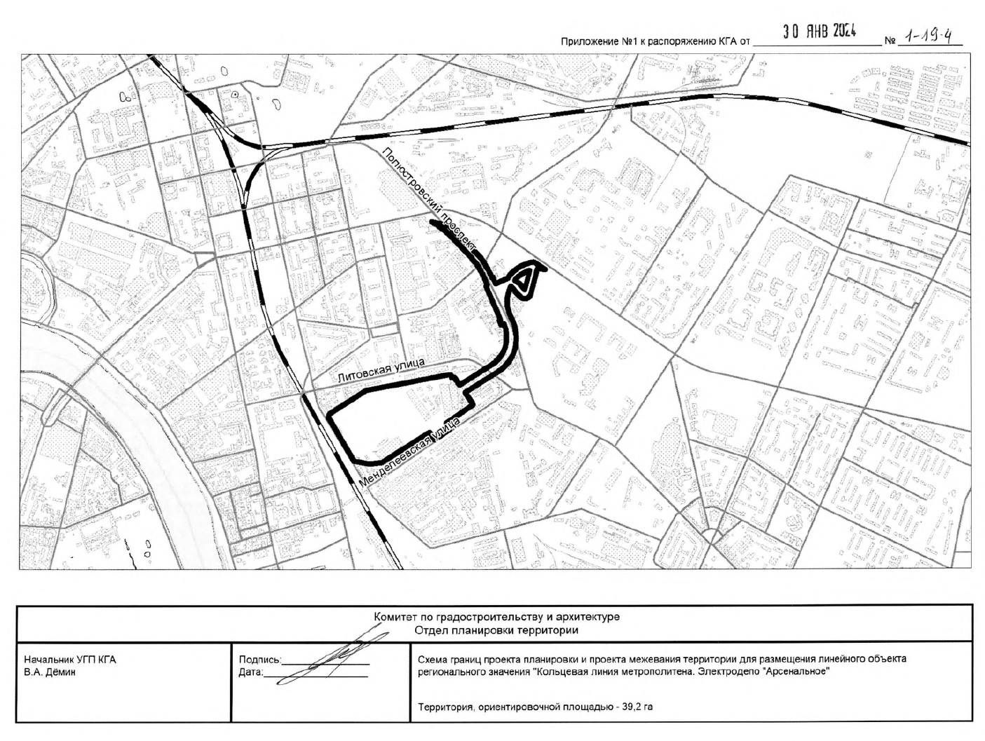

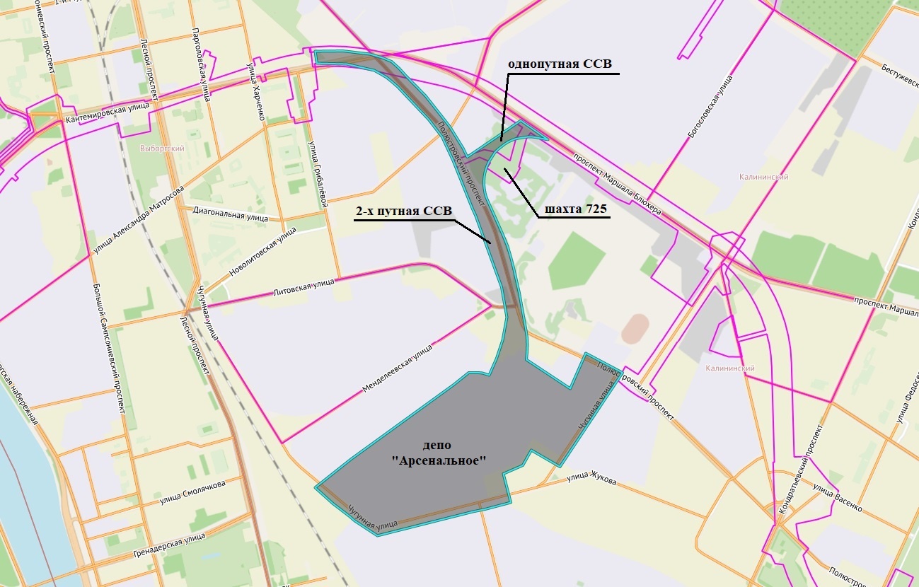

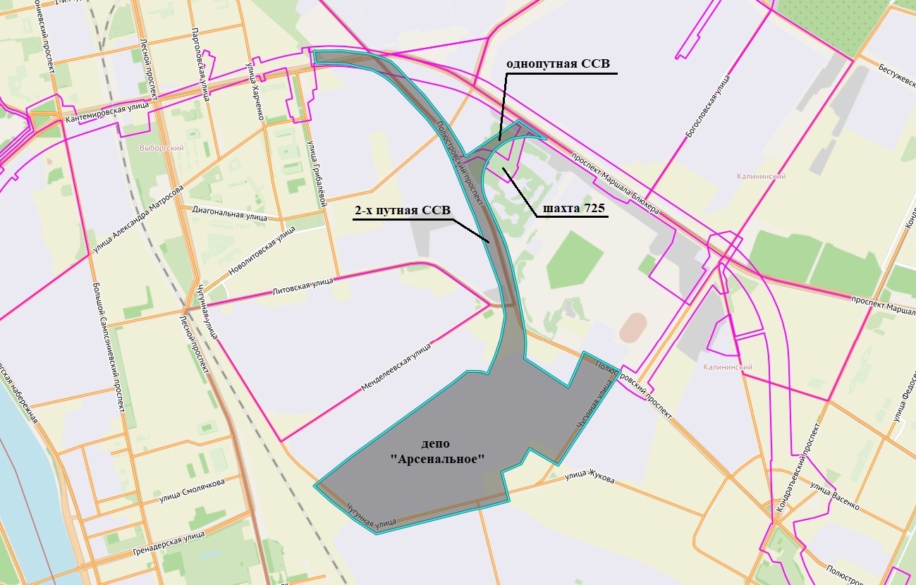

30.01.2024 г. подписано распоряжение КГА № 1-19-4 "О подготовке документации по планировке территории для размещения линейного объекта регионального значения "Кольцевая линия метрополитена. Электродепо "Арсенальное".
Срок подготовки документации - 31.07.2025 г.
Месторасположение депо изменилось: было южнее - стало севернее ул. Менделеевская.
Схема из распоряжения: Схема с карты градостроительного портала: Предыдущий вариант размещения депо южнее ул. Менделеевская В варианте 2024 года в состав ППТ включены подходные выработки к шахте 725.
Путевое развитие вероятно будет такое: Напомню, что ООО «НИИПРИИ «Севзапинжтехнология» выполняет государственный контракт от 21.10.2020 г. № ПМ-24/2020 по подготовке документации по планировке территории для размещения линейного объекта: "Строительство участка Кольцевой линии метрополитена. Электродепо "Арсенальное". Срок очередной раз (дополнительным соглашением № 2 от 29.12.2023 г.) перенесли - на 31.12.2024 г.
Сравнение 2-х схем ППТ (2020 и 2024 годов).
Предположу, что после начала СВО городским чиновникам популярно объяснили, что трогать ЛОМО, производящее продукцию для ОПК, нельзя (может быть расценено, как подрывная деятельность).
Вот они и изменили место для размещения депо.
Но, по большому счету, это всё равно - имитация бурной деятельности. Строить депо "Арсенальное" ни через 5, ни через 10 лет никто не начнёт.
