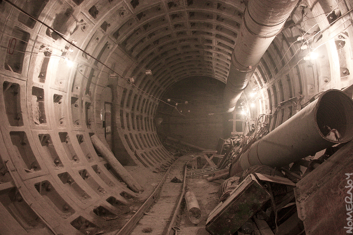

Сообщения: 5204
Re: Международная
TEMbl4 писал(а):а за сколько метров до станции демогнтажная камера?
Практически сразу за станцией, слева виднеется ходок к СТП.
TEMbl4
Сообщения: 347
Re: Международная
Сообщение TEMbl4 »
"Сразу за станцией" это в сторону чего? Бухаресткой?
Сообщения: 5204
Re: Международная
Да, это будущий I-ый путь. Грубо говоря, вид при отправлении с Международной на Бухарестскую.
TEMbl4
Сообщения: 347
Re: Международная
Сообщение TEMbl4 »
Ааа теперь понял=) и в скольких метрах щит от демонтажной камеры сейчас?
Сообщения: 5204
Re: Международная
приблизительно 900 метров.
(на момент моего визита)
