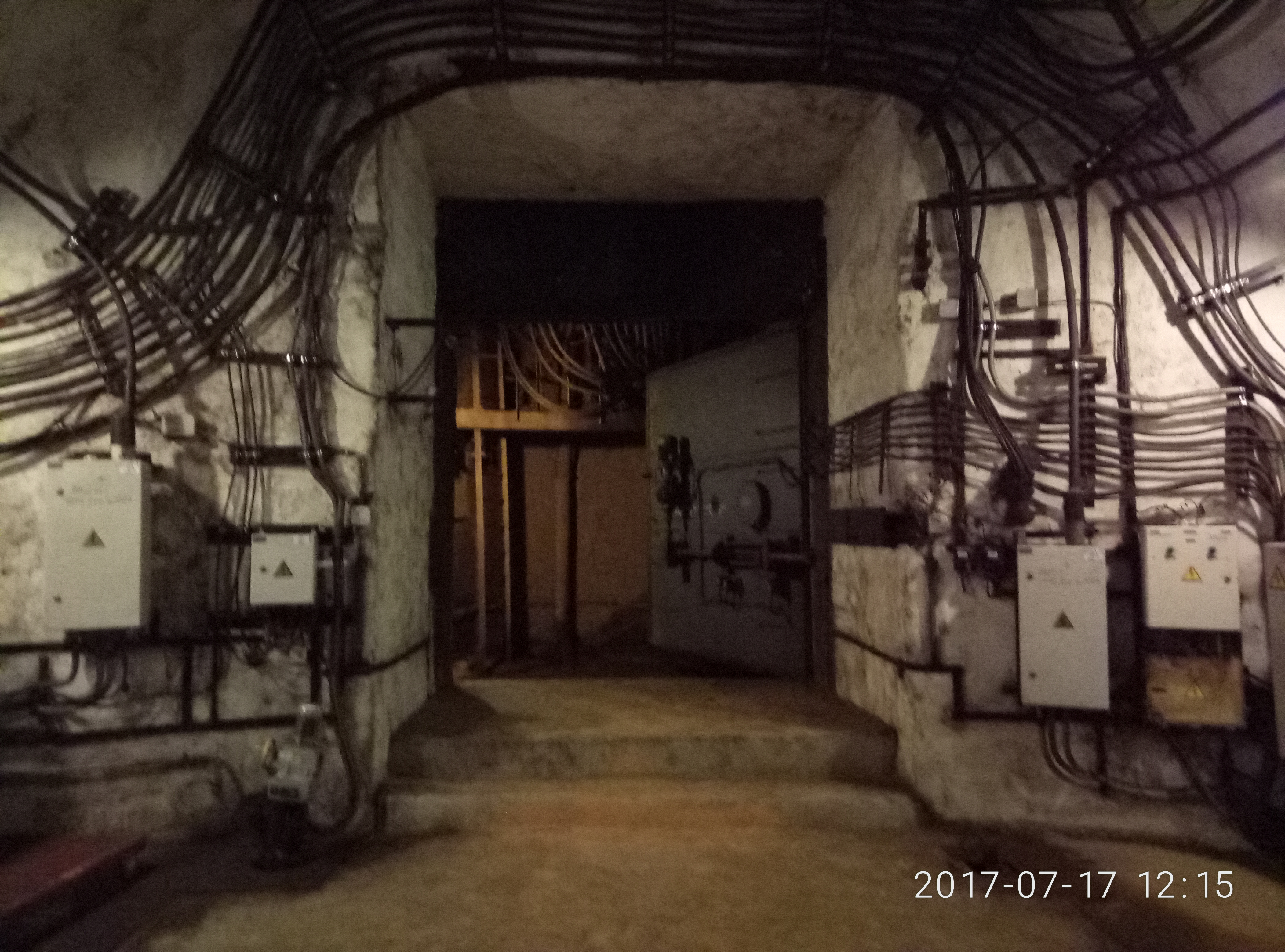

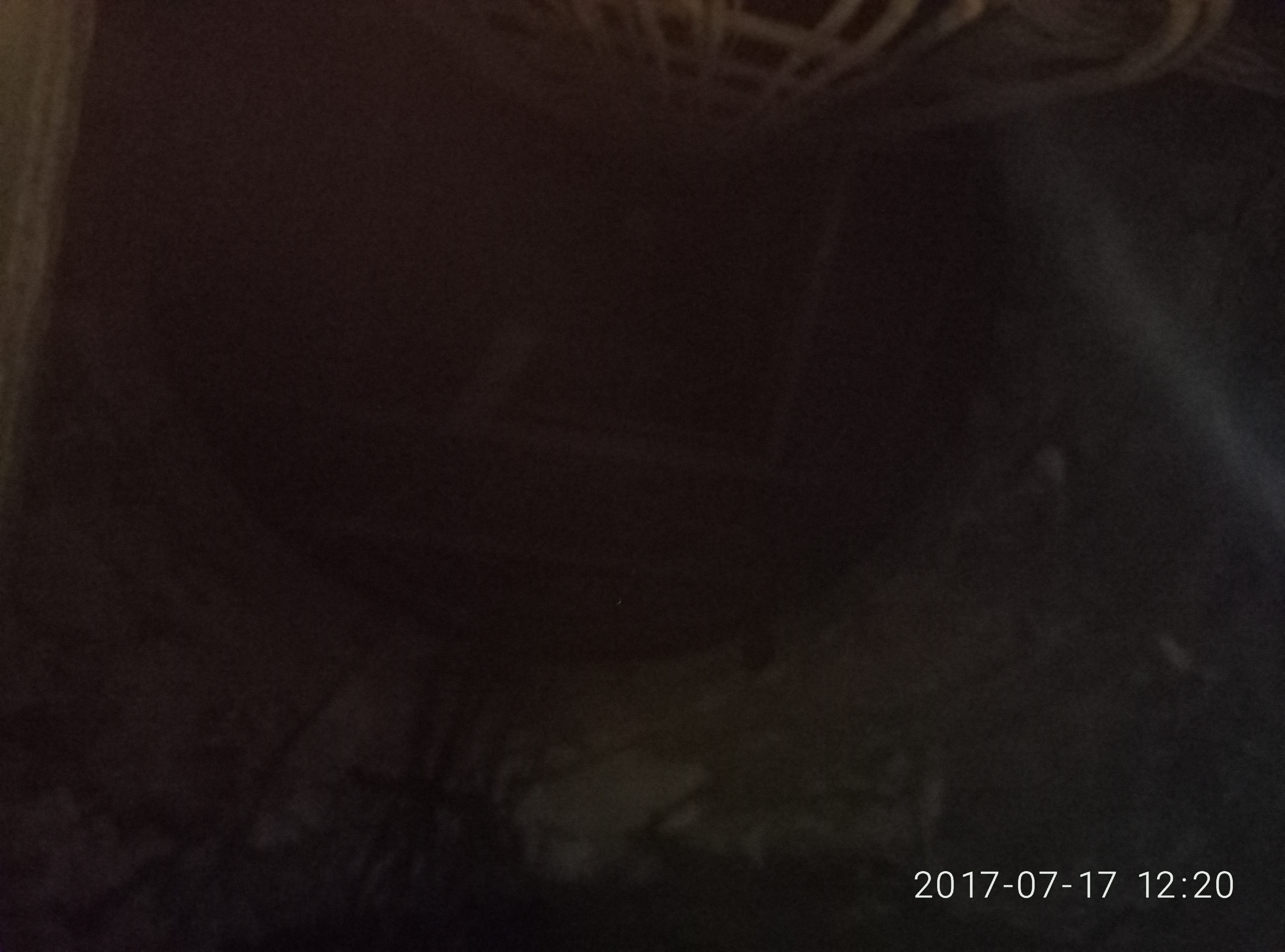

Было много рассуждалок по поводу того, что ВШ 202 и 206 не имеют ствола или одна из них. Это не так. На обеих шахтах имеются стволы.Убеждён лично. Вот небольшая иллюстрация 206-й, обе шахты-близнецы

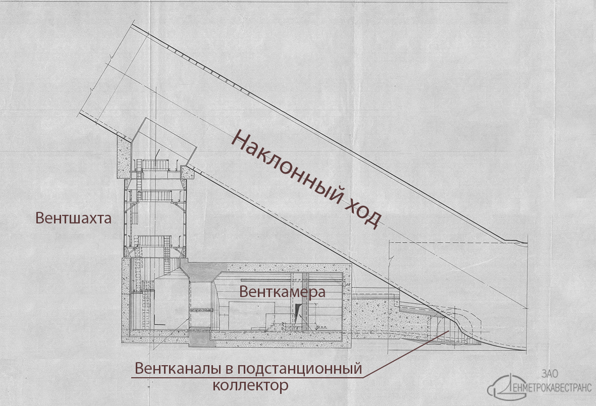

КВЛолюбитель не совсем так. Рабочие шахты 202 и 206 существовали при строительстве 2-го участка 1-й очереди, но после окончания работ были ликвидированы вместе с подходными выработками. Шахта 206 располагалась на площади Ленина в створе Боткинской улицы, а 202-я - во дворе на Кирочной на месте детского сада №123.
Схема вентиляции обеих станций абсолютно одинакова и осуществляется через нижний коллектор наклонного хода. Он соединяется с венткамерой НВУ тем самым перепадным стволом, что виден на вашей фотографии. Ну а далее из венткамеры отходят два ходка к подплатформенным коллекторам боковых станционных тоннелей, откуда воздух через решетки в пилонах попадает на станцию.

Ох,что-то я не подумал,даже стыдно.Действительно стволы слепые,находятся ровно посередине платформы,в месте примыкания к наклонному ходу.

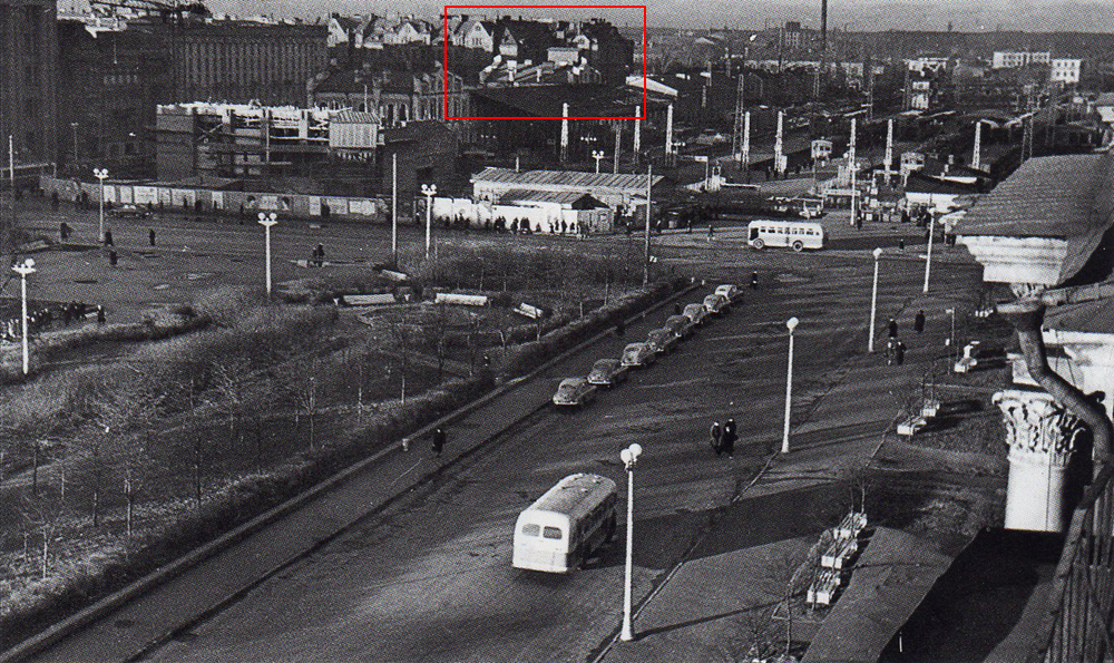

Фотографии 202-й к сожалению пока не нашёл, зато вроде как есть 206-я. Разглядеть очень сложно, но виднеется нечто похожее на будку на вершине копра:
- Сообщения: 14772
Re: Вопросы по ВШ
Что-то я вообще копра не наблюдаю. А длина будки, учитывая перспективу, должна быть не менее десяти метров (как у фронтона соседнего каменного здания). Вряд ли это - копёр. Слишком большие размеры.
