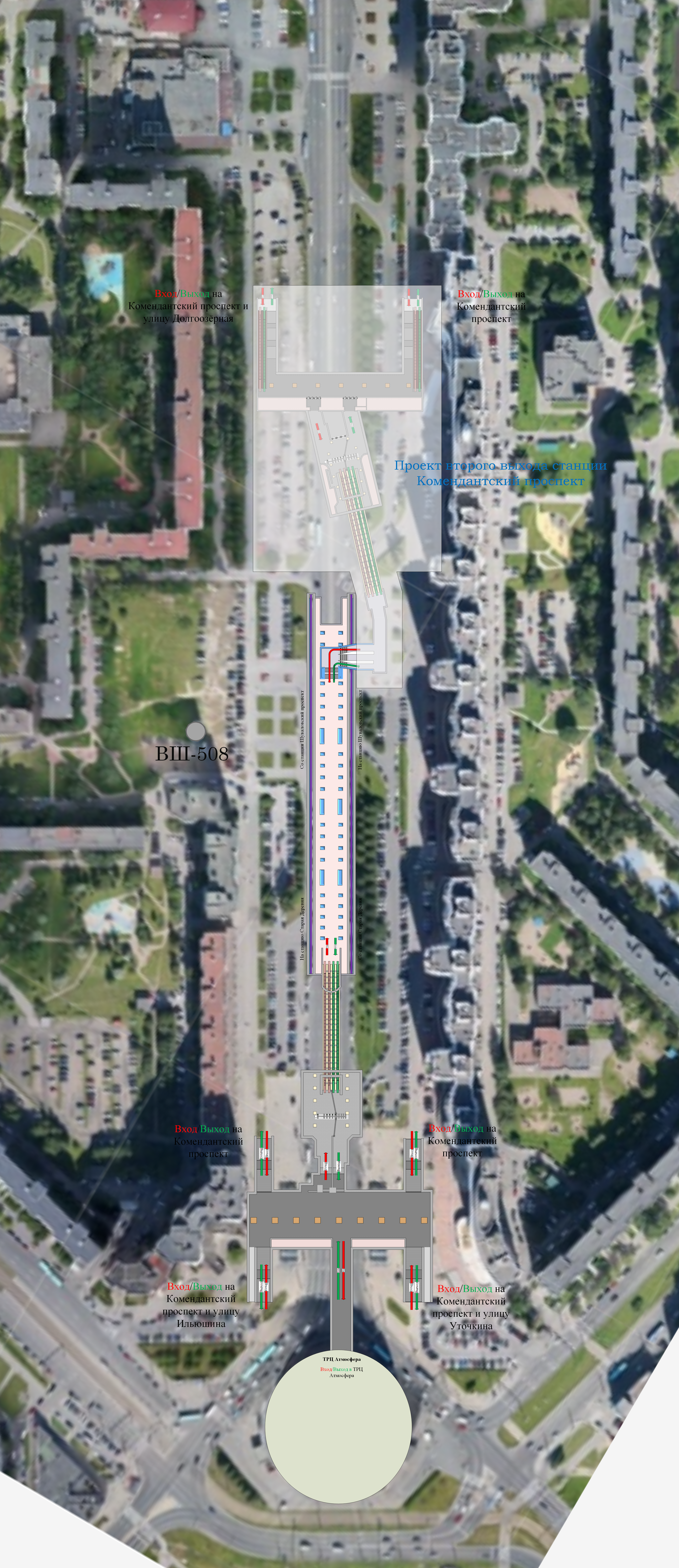

Станция Комендантский проспект с моделированием второго выхода, как он должен быть в соответствии с чертежами.
