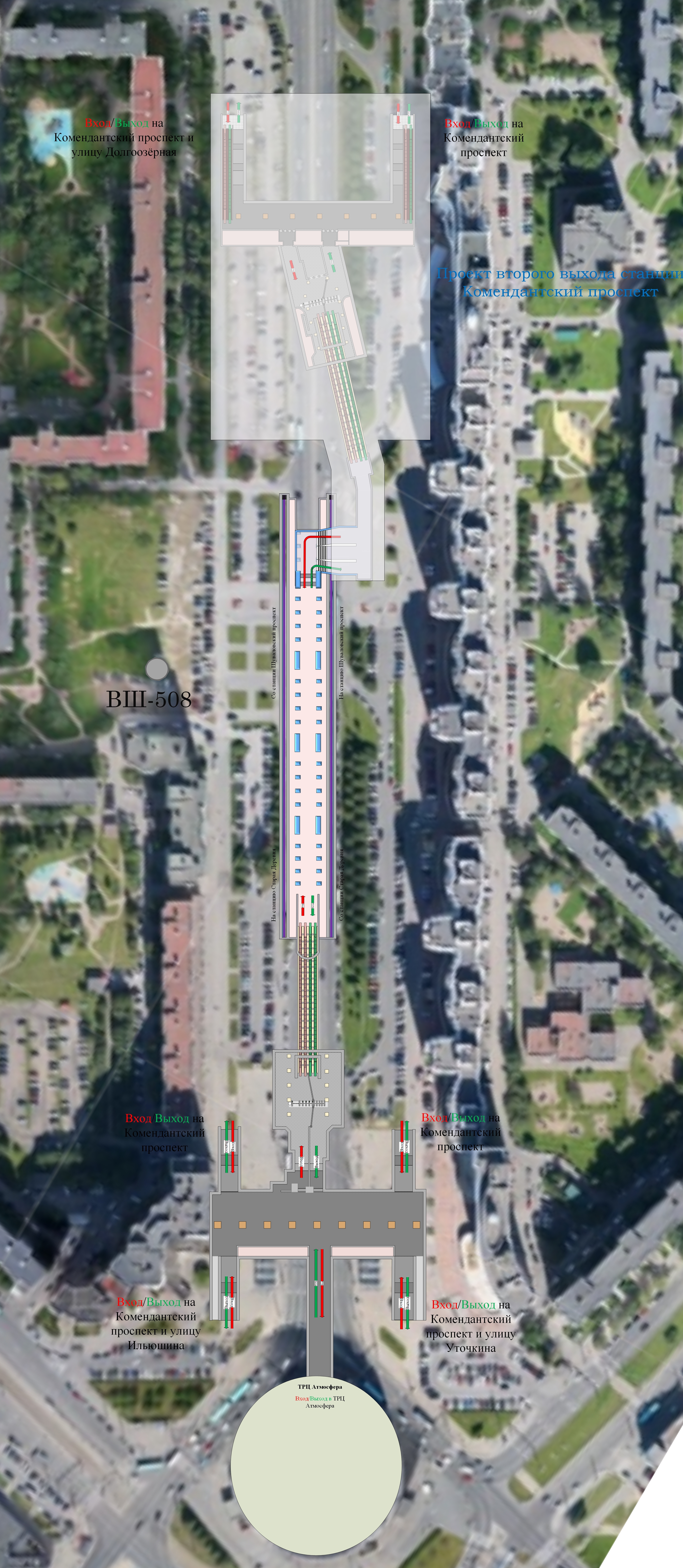

А для чего было накладывать план на карту, если он не является точным с точки зрения размеров?

для того чтобы понимать примерное расположение 2 вестибюля. Там практически точно все. Делать 100% в данном случае не нужно, это чисто визуализация не более того.

А почему 2 выход не непосредственно в центральный зал, а через боковые проходы? Не уж то конструктив не позволяет?
(Перекрытие Коменды для стройки 2 выхода мы не берем за препятствие)

Видимо нет. Я делал строго по чертежу ЛМГТ. У них так запроектировано. На схеме есть небольшой баг исправлю и все сразу станет ясно почему нельзя. На первом уровне под лестницей небольшой доп зал а дальше служебные помещения.

Потому что за торцевой стеной (с мозаикой) расположен блок служебных помещений, станционный санузел и СТП.

Исправил. Там малый зал под лестницей, а дальше служебные помещения.

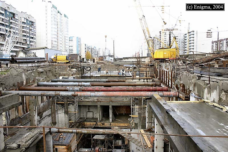

2004
