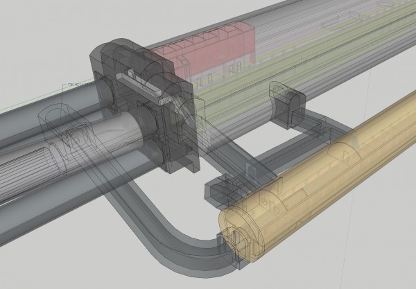

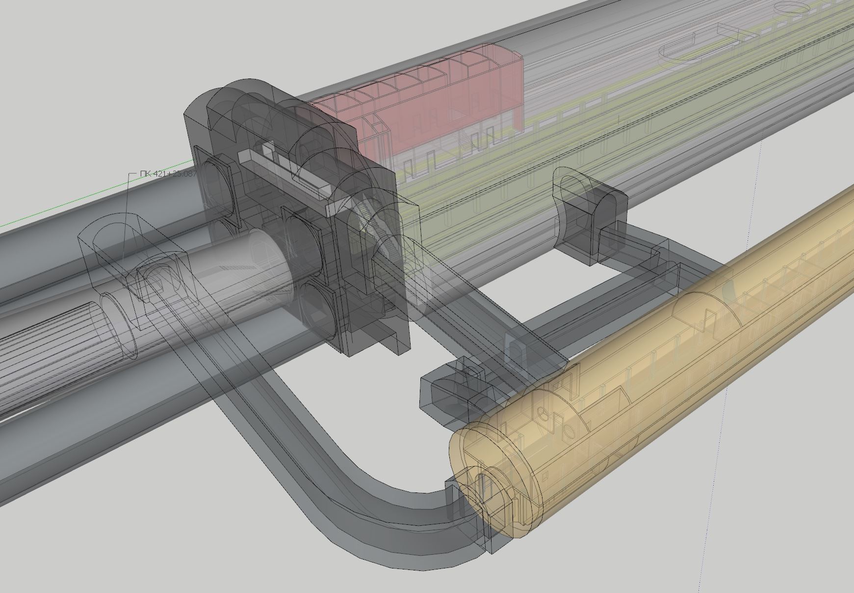

Несколько лет назад пытался замоделить этот узел в скетчапе, но доделать не хватило усидчивости :)

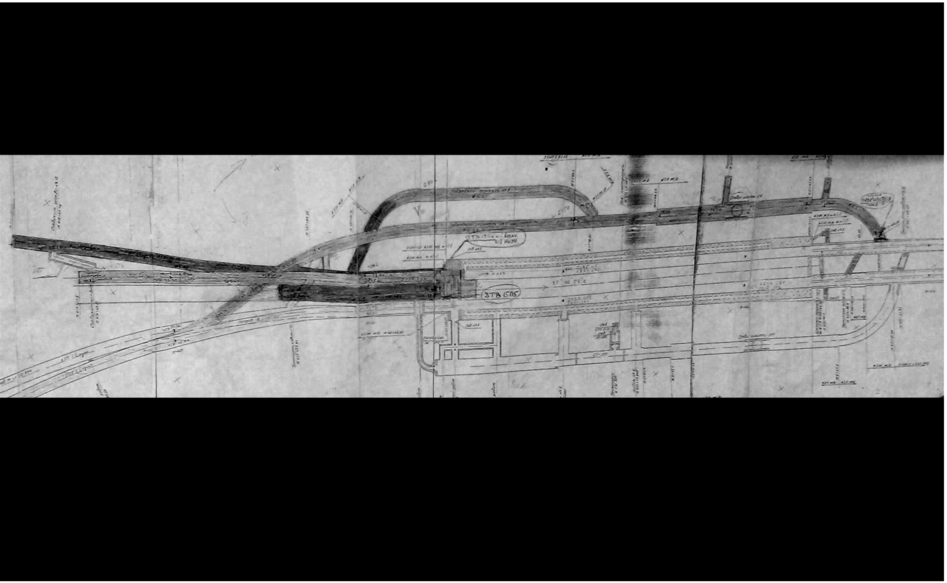

Ну раз пошла такая тема, то вот схема.
Многие мелочи здесь конечно не показаны, либо забучены, действительна она на период до начала строительства 2 выхода.

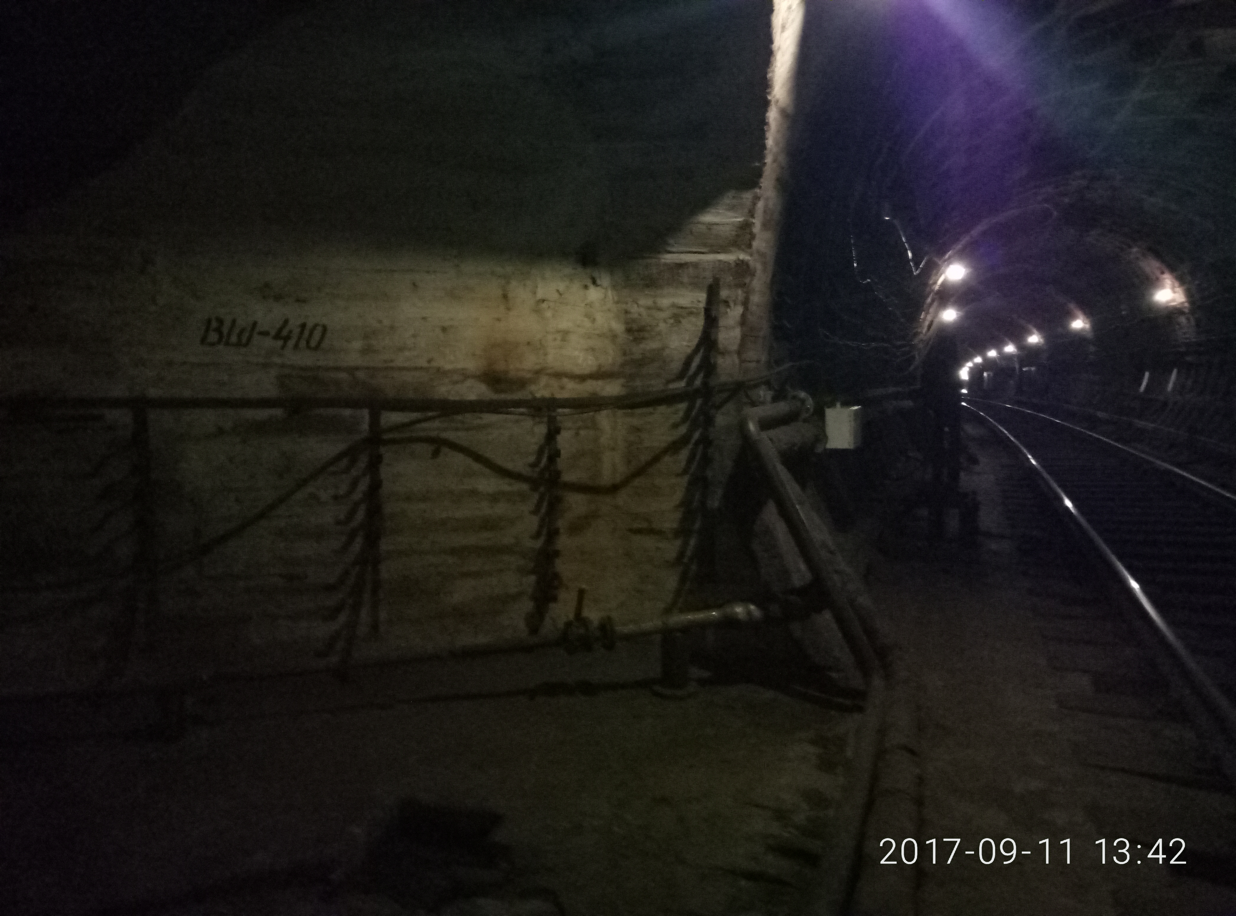

Сегодня в третий раз побывал на 410-й,не перестаю восхищаться её монументальностью и величием.Расстояние между подходняками скорее всего самое большое в ПМ,согласно пикетажу получается 367м.Пока шёл по ней вспоминал все этапы строительства связанные с ней.1.Строительство участка Площадь Александра Невского 1-Ломоносовская, 2.Продление тупиков, 3.Строительство перегона Ломоносовская-Щемиловка,4.Строительство участка Ломоносовская-Обухово с промежуточной станцией Пролетарская
