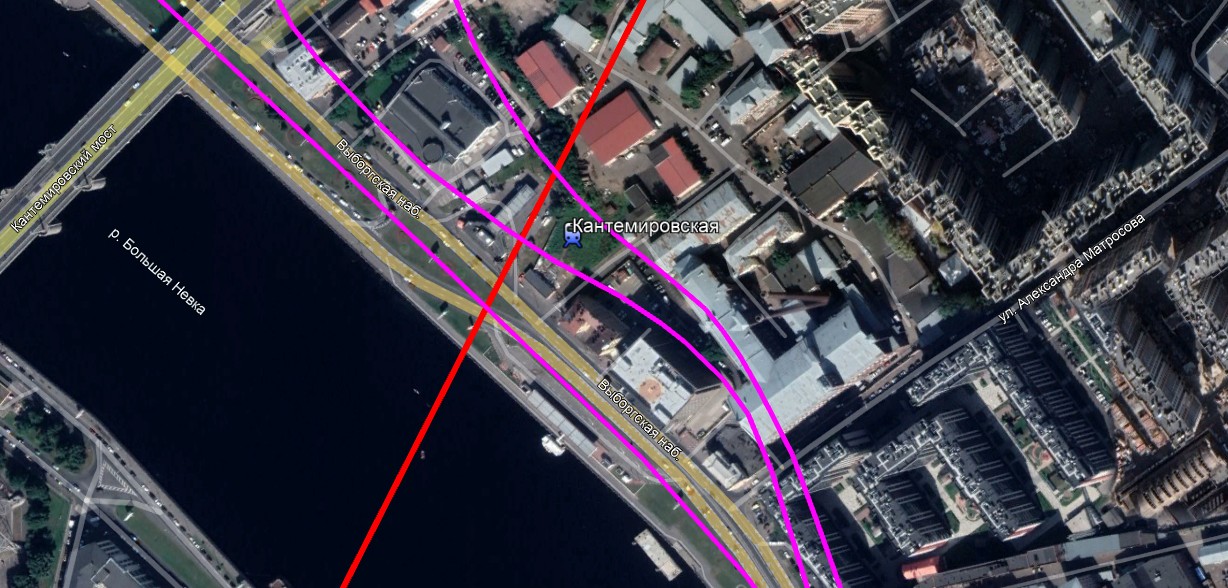

Конкретно: разработчик не смог расположить восточный вестибюль "Кантемировской", там где хочет заказчик из-за занятости участков и большого скопления тоннельных канализационных коллекторов. Заказчик изменять ТЗ на проектирование отказался.
Приложил схему с отметкой коллекторов.
красное - кольцевая линия метрополитена из генплана
фиолетовое - тоннельные канализационные коллекторы.

Icefer писал(а): 24 янв 2025, 22:17 Переустройство канализации - утерянные технологии предков?
Прочтите внимательно - тоннельные канализационные коллекторы.
Это тоннели 4 метра диаметром проложенные на глубине 56-58 метров (те, которые на схеме рядом), а который чуть в стороне на глубине 25-30 метров.
Как вы их хотите перенести?
Кстати один из глубоких строил метрострой.

Rumm писал(а): 26 янв 2025, 05:31 Прочтите внимательно - тоннельные канализационные коллекторы.
А почему нельзя строить под коллекторами, например, на глубине 70-75 метров?

Перегонный тоннель - можно. НХ - нельзя (ну, или надо тогда признать, что у Кантемировской выход будет один,западный, примерно навечно)
Имхо - выход иметь 2 наклона лесенкой, малый наклон на метров 6-7 в промежуточную камеру, и большой основной из камеры на поверхность под углом примерно 90° в проекции на поверхность т.е. почти параллельно коллекторам. Технология обкатана, не только на Адмиралтейской, а на нескольких станциях Киева и Москвы.
