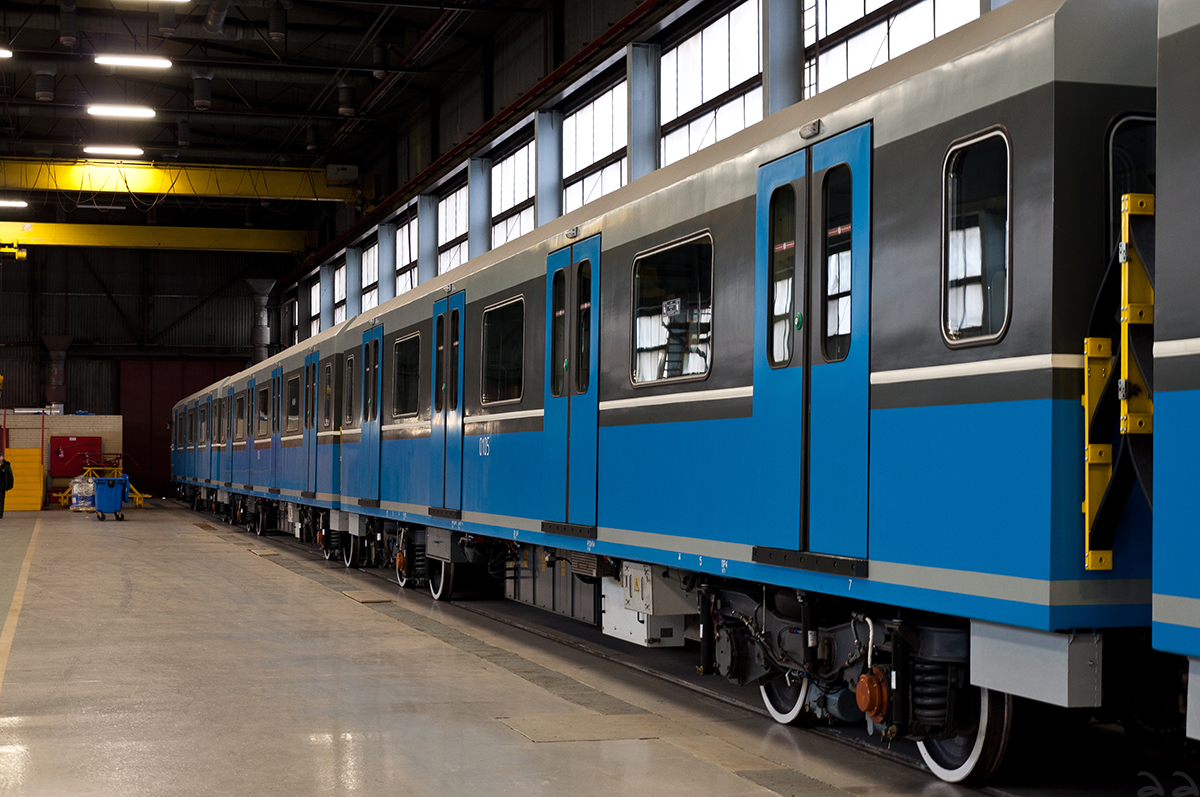

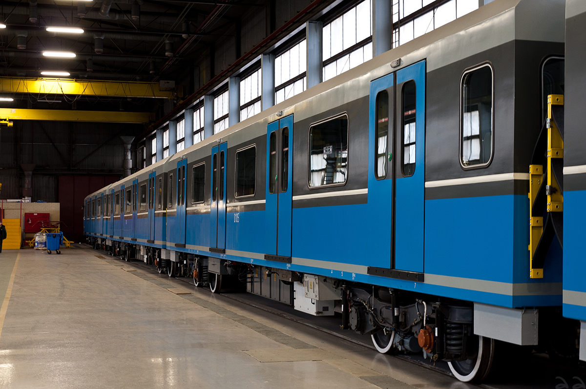

Re: 81-780/781 «Ладога»
А я — промежуточная "Ладога"!
Октябрьский Электровагоноремонтный завод, ноябрь 2012 года.
vartal
Сообщения: 1380
Сообщение vartal »
Вполне себе так миленько смотрится.
