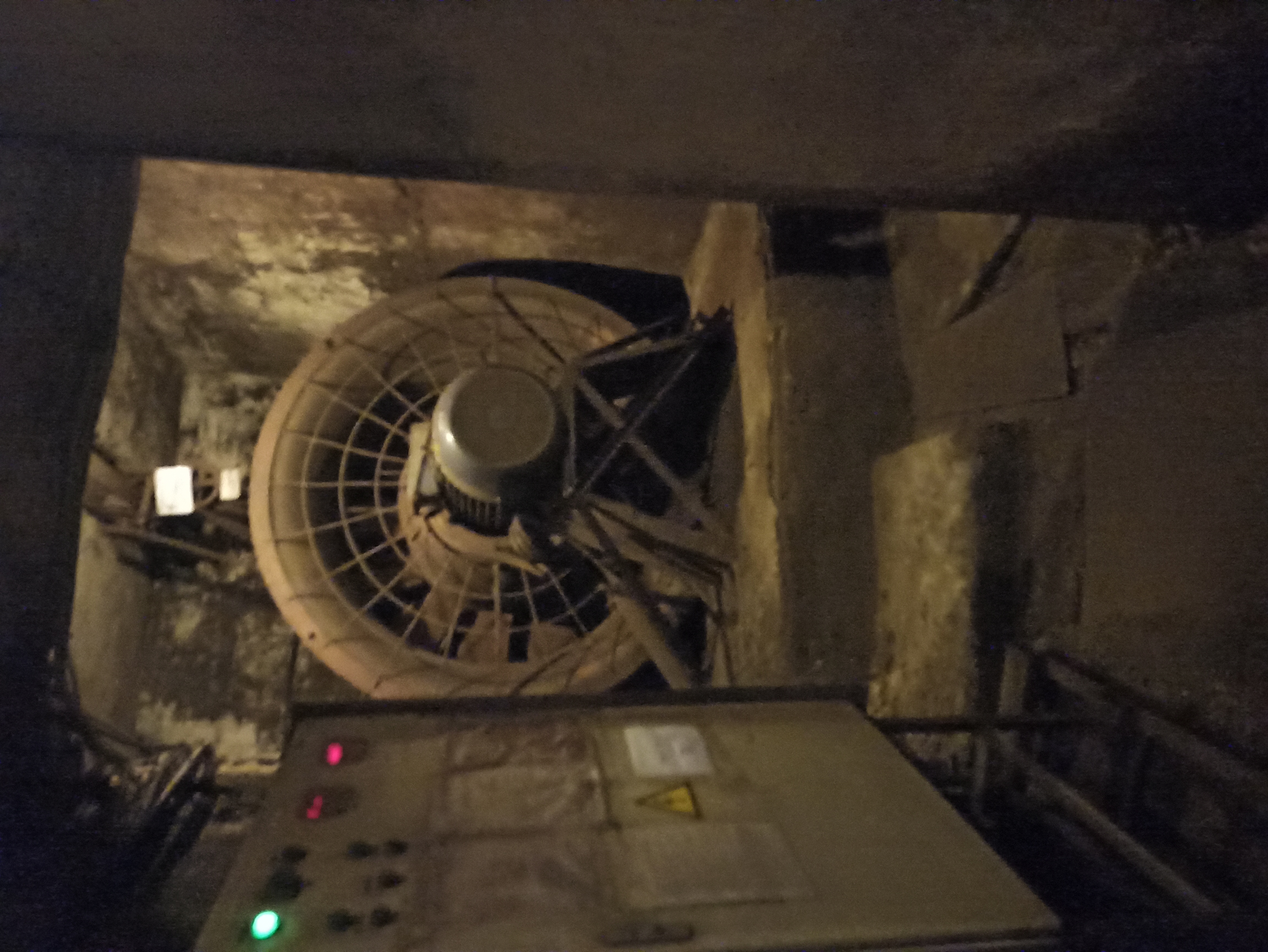

Re: Вопросы по ВШ
На шахте А узкий людской ходок и место лишь для одного агрегата, для установки второго потребуются горные работы. Доступность НВУ никакая при отсутствии доступа с рабочего тоннеля, к тому же отдельная городская сигнализация ВВУ доставляет немало хлопот при доступе к оборудованию. Может, поэтому на шахте похоже не было ни одного капитального ремонта. Агрегат самого первого поколения, как на 19,405,22,5,201,314,311,310,307. Интересно узнать, что из себя Б представляет, был вокруг да около только. Эх

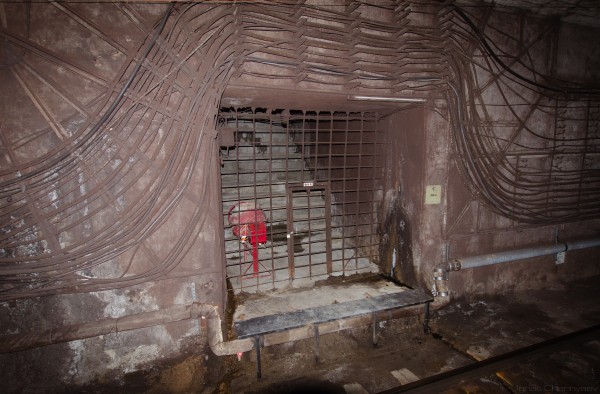

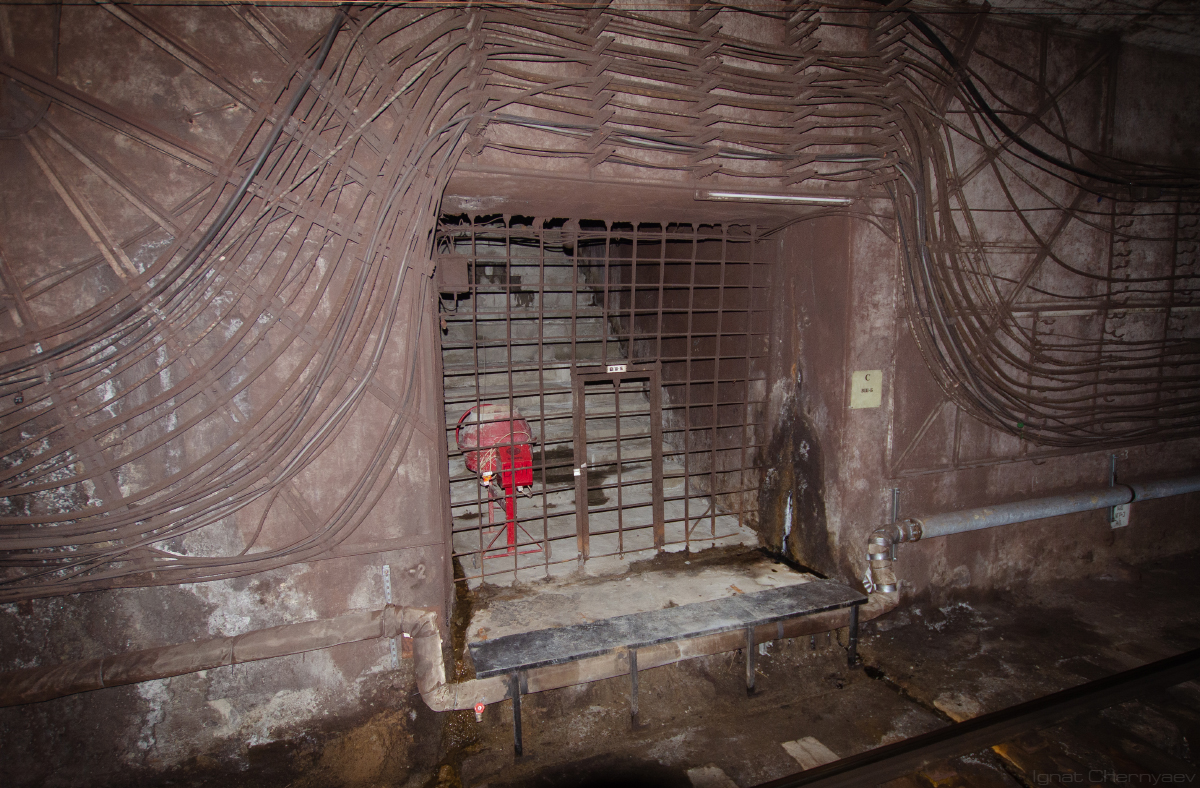

КВЛолюбитель писал(а):Интересно узнать, что из себя Б представляет, был вокруг да около только.
Кажется, это единственная шахта в нашем метро без вентилятора. За решеткой лестница с подъёмом на 4 метра, а далее 40-метровый венттоннель сквозь фундамент жилого дома к киоску.
Само собой, никаких затворов нет (как и на ВШ-А).

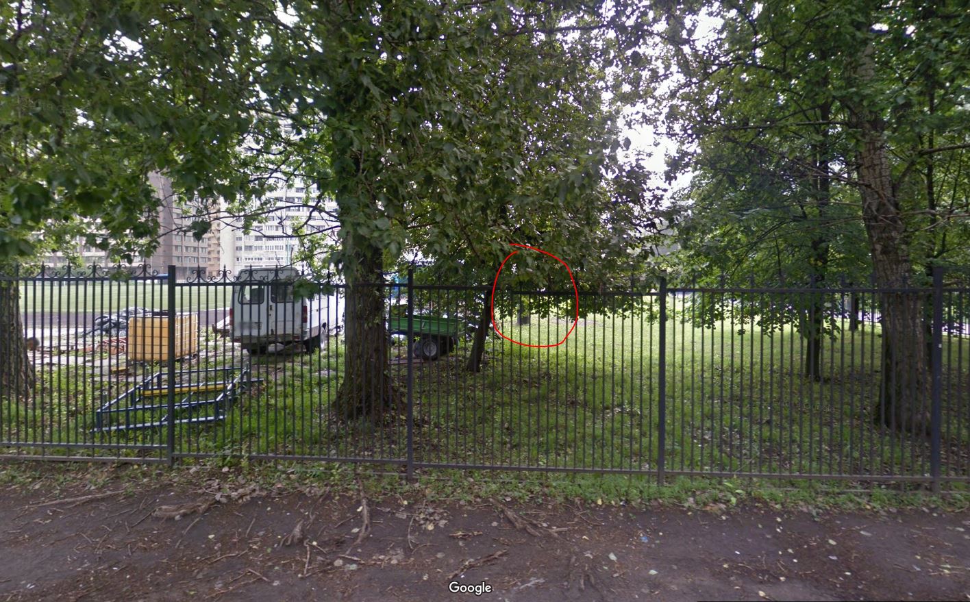

Re: Вопросы по ВШ
А куда выходит вентскважина снаружи? Как это выглядит? (как выглядят обычные вентшахты мы все знаем).
Я более-менее знаю местность, под которой проходят тоннели за Приморской, но ничего интересного выходящего из земли не видел.

Re: Вопросы по ВШ
Manhattan писал(а):А куда выходит вентскважина снаружи?
Ищите где-то тут:
На гуглопанорамах вроде даже что-то виднеется:
Для примера - вот вентскважины тупиков Ул. Дыбенко:
