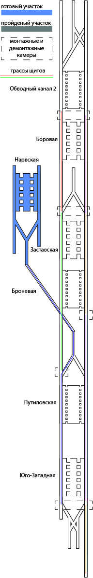

А хватит ли производительности 616 ствола? 2 ТПК и как минимум 1 забой в ЦЗ станции...
Кстати, а где располагаются монтажные камеры щитов - между ОК2 и Лиговским или между ОК2 и Боровой?

Может южнее? А то западнее там станция «Обводный канал» 5-ой линии.

Правильно ли я понял места расположения монтажных и демонтажных камер и маршруты щитов? Участок к депо я не указывал.

Пускай тогда юго-западнее.
