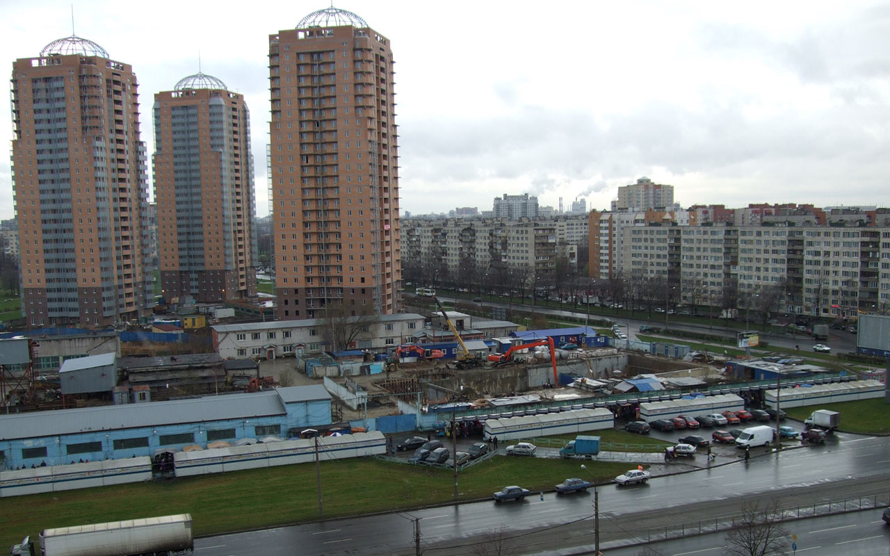

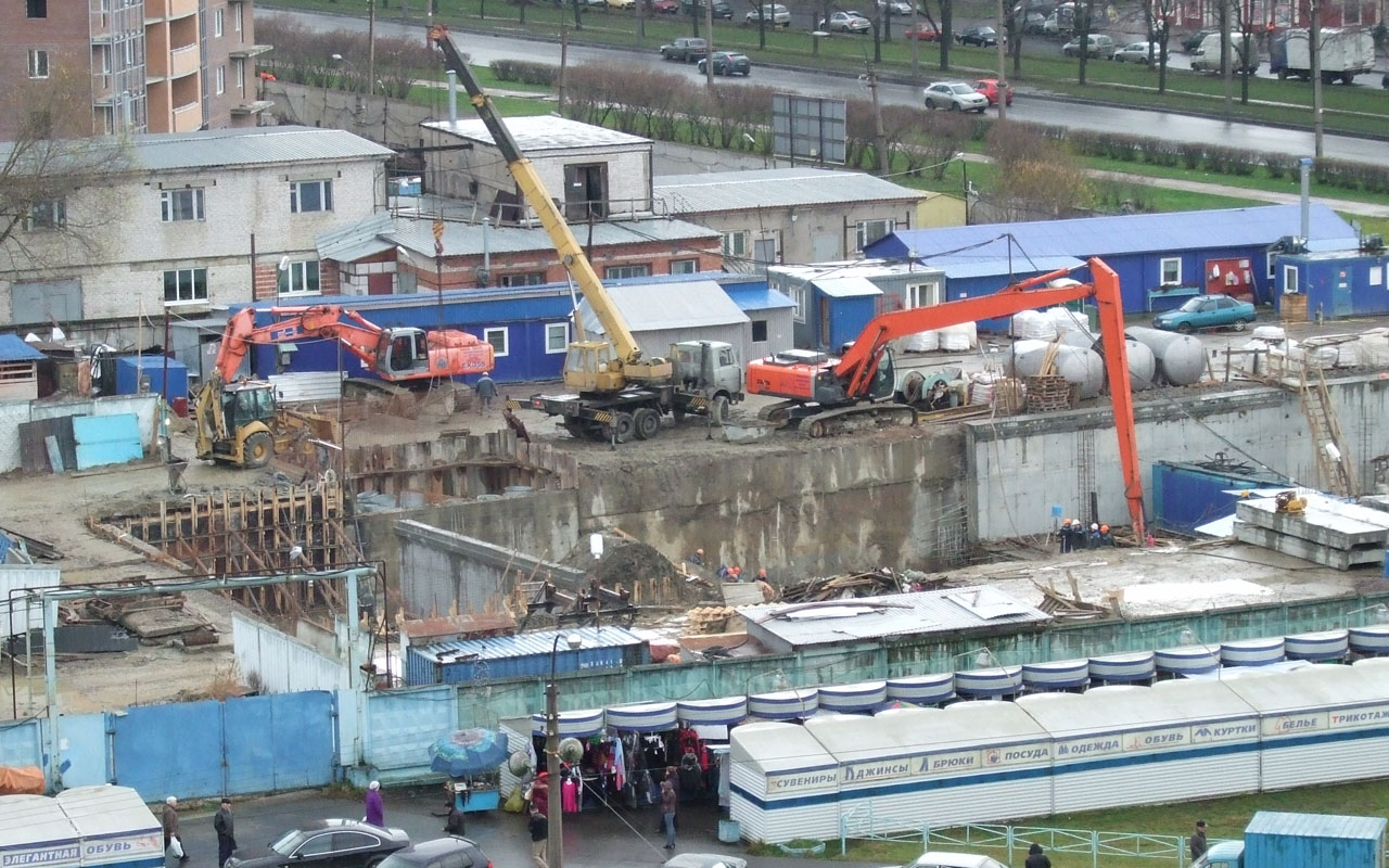

А я спросил именно с позиции сроков открытия станции.
Писалось, что к концу года закончатся основные "черновые" работы. Сразу же будет начинаться строиться вестибюль после этого?
или еще нет конкретных сроков?

товарищ Мещеряков когда-то говорил, что рынок закроют, когда будут открывать станцию. хотя слабо представляю, как он будет соседствовать со стройкой

вот и правда. Интересно, на сколько рынок может помешать стройке и тот забор многолетний, его тоже до самого открытия будут держать....?
