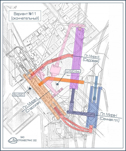

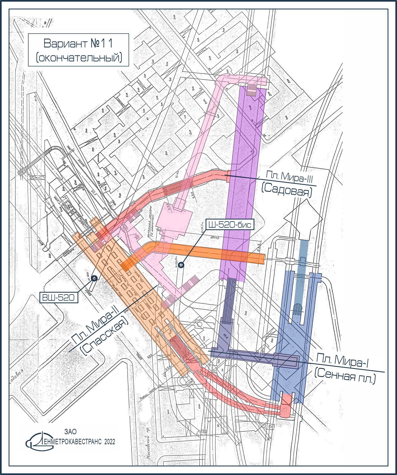

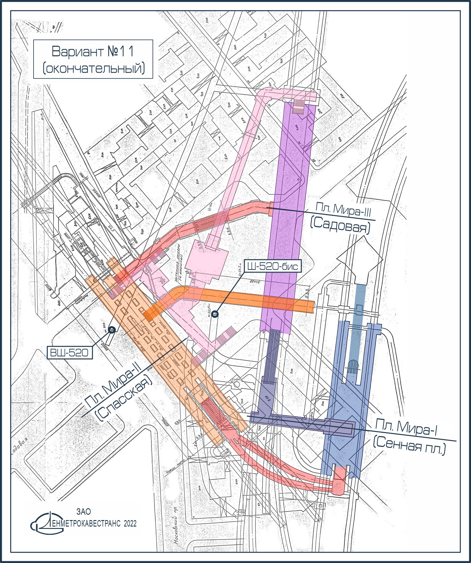

Maxx Shab писал(а): 12 сен 2022, 07:30 Кстати, какой был диаметр центрального зала до изменения проекта? Есть просто сомнения, что он тогда предполагался таким же тесным, да и проходы уж больно длинные…
Все 3 станционных тоннеля как были 8500 мм изначально, так и остались.
Вот 11-й, финальный, вариант узла под Сенной площадью:

Какая всё-таки прелесть! И столько всего ещё хочется узнать о несбывшемся: Фрунзенский радиус с односводами, Приморский от Комендантского проспекта (с более развитой системой подземных переходов) и далее, изначальное ТЭО ККЛ… Но боюсь утомить кучей вопросов обо всём подряд (продолжая, тем не менее, хотеть))

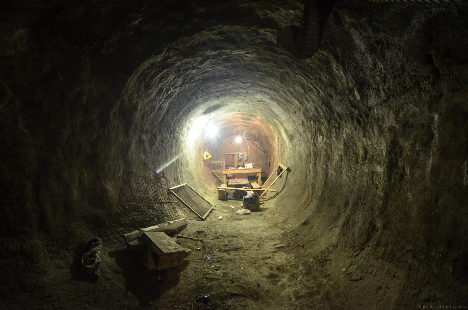

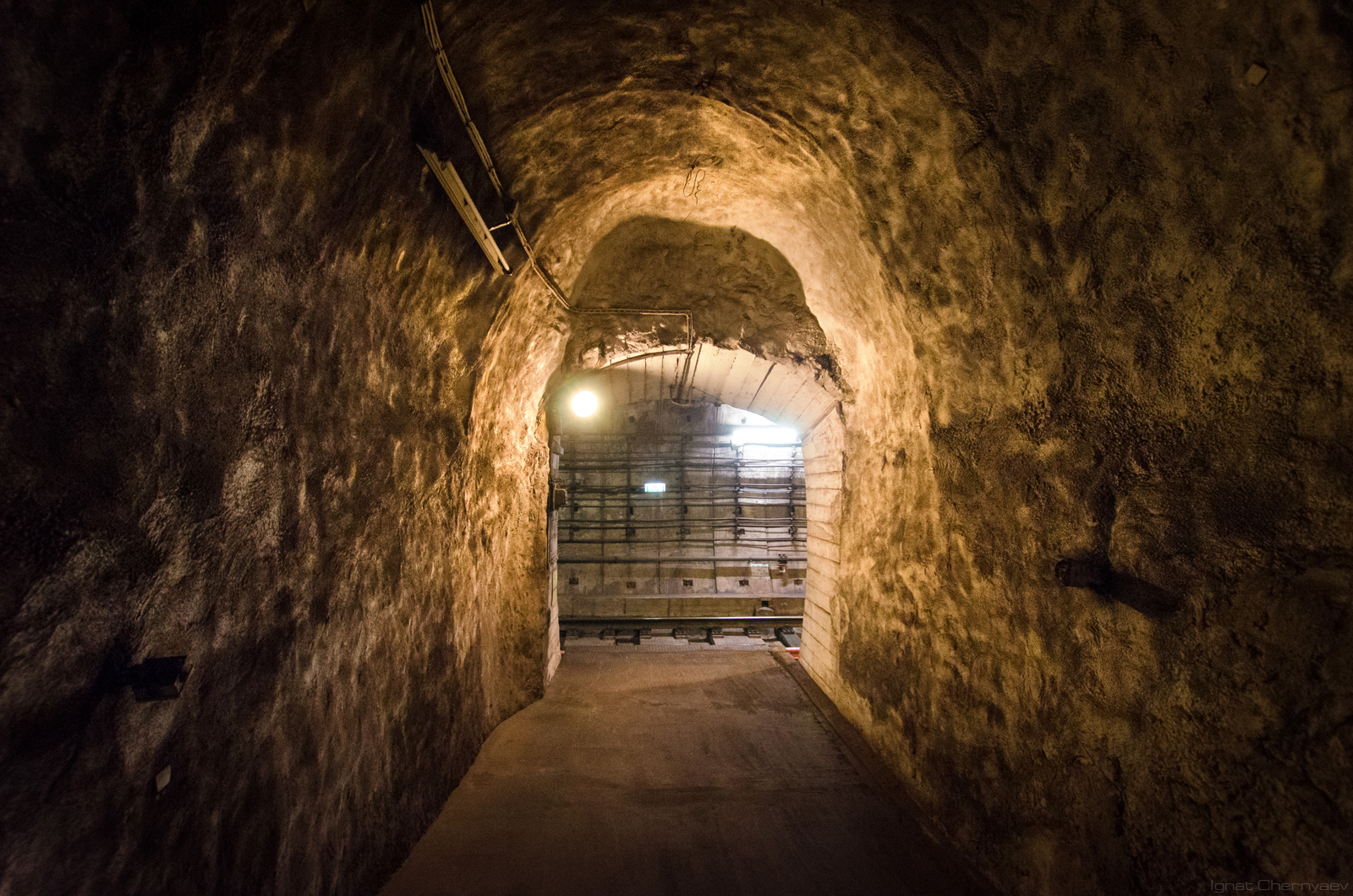

Написал большую статью про историю экспериментов с обделкой из набрызгбетона в Ленинграде - Петербурге.
Почитать можно по ссылке:
https://vk.com/@lmctrans-peschery-peterburgskogo-metro
Пара картинок для привлечения внимания :)
Сообщения: 2583
Re: Интересные факты из истории Ленинградского метро
На вечно текущем наклоне "Звенигородской" эксперимент, прямо скажем, не удался.
Сообщения: 3486
Есть наклоны и из классических тюбингов которые вечно текут.
Там и вся станция собранная из тюбингов течёт, вечно ручей на путях.
Может даже и лучше, что там монолит, а то ещё хуже бы было.
