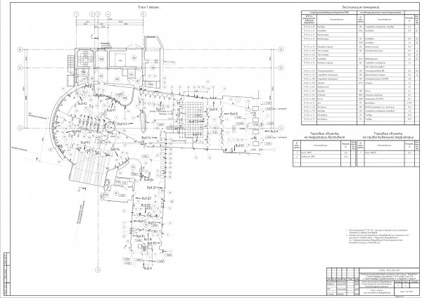

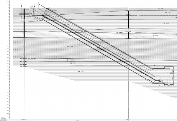

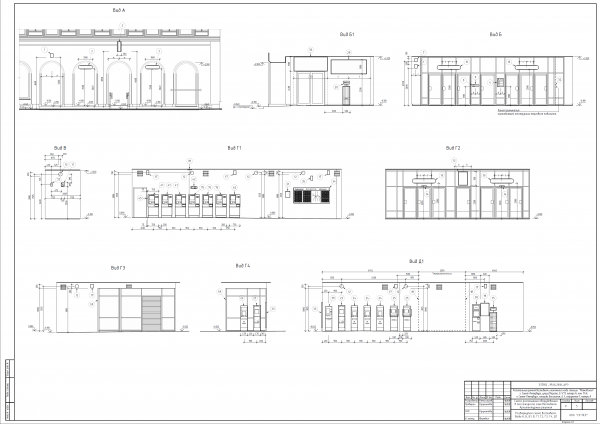

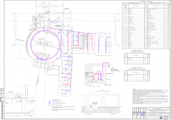

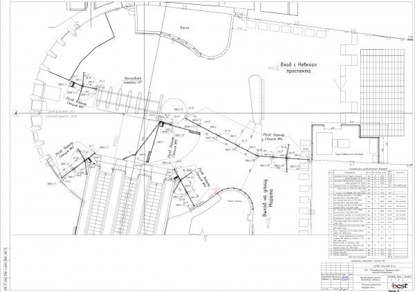

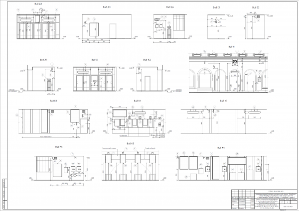

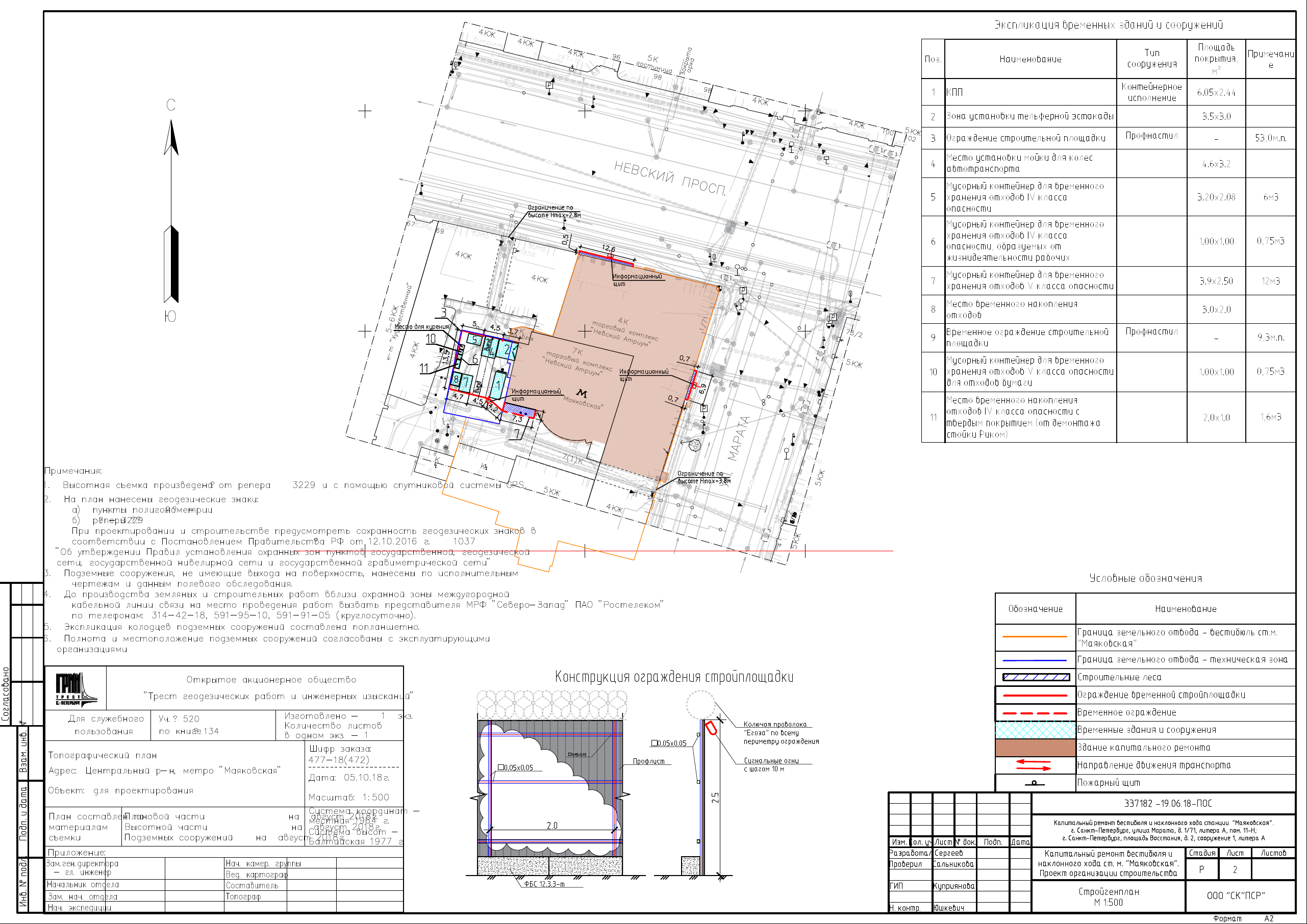

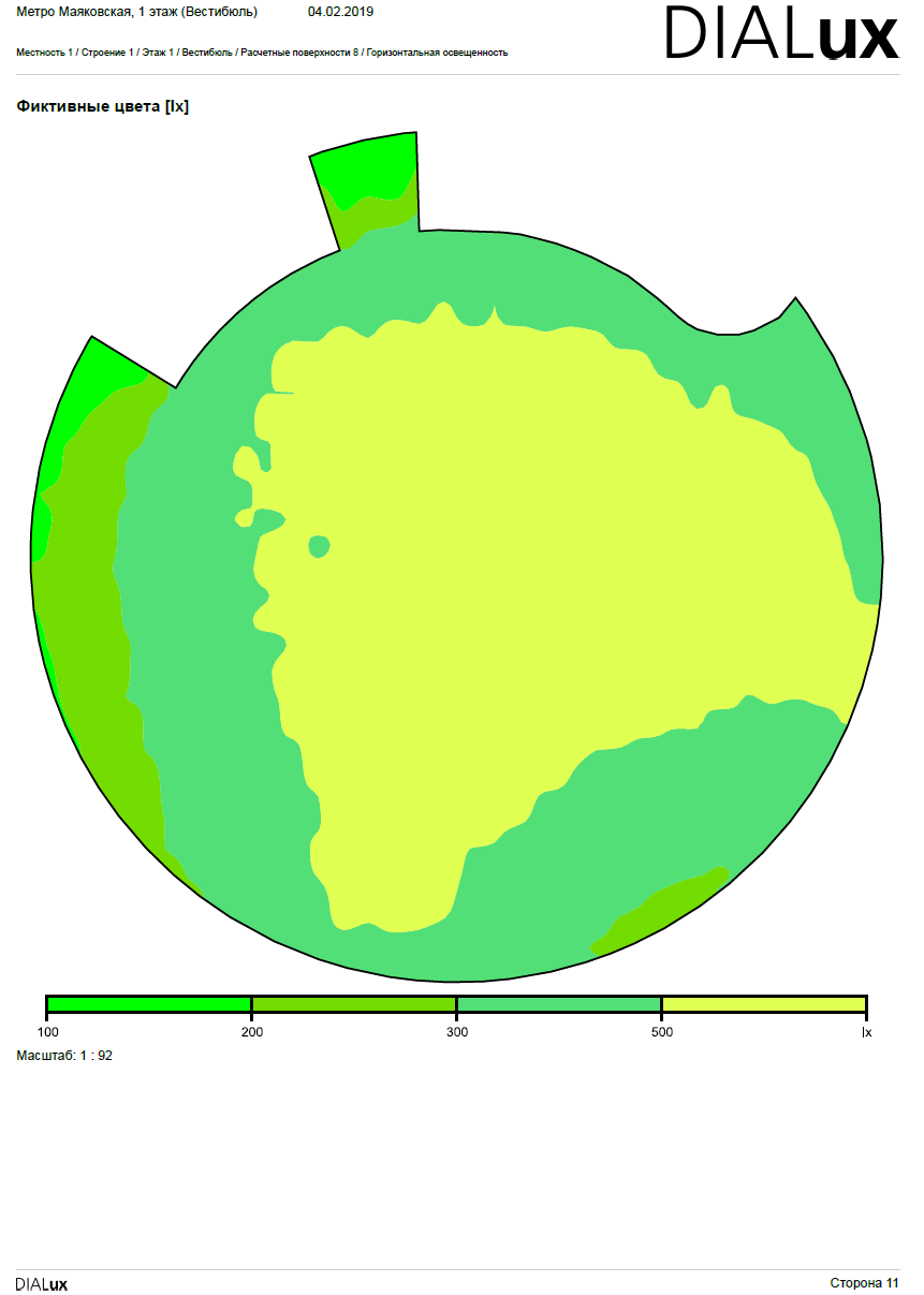

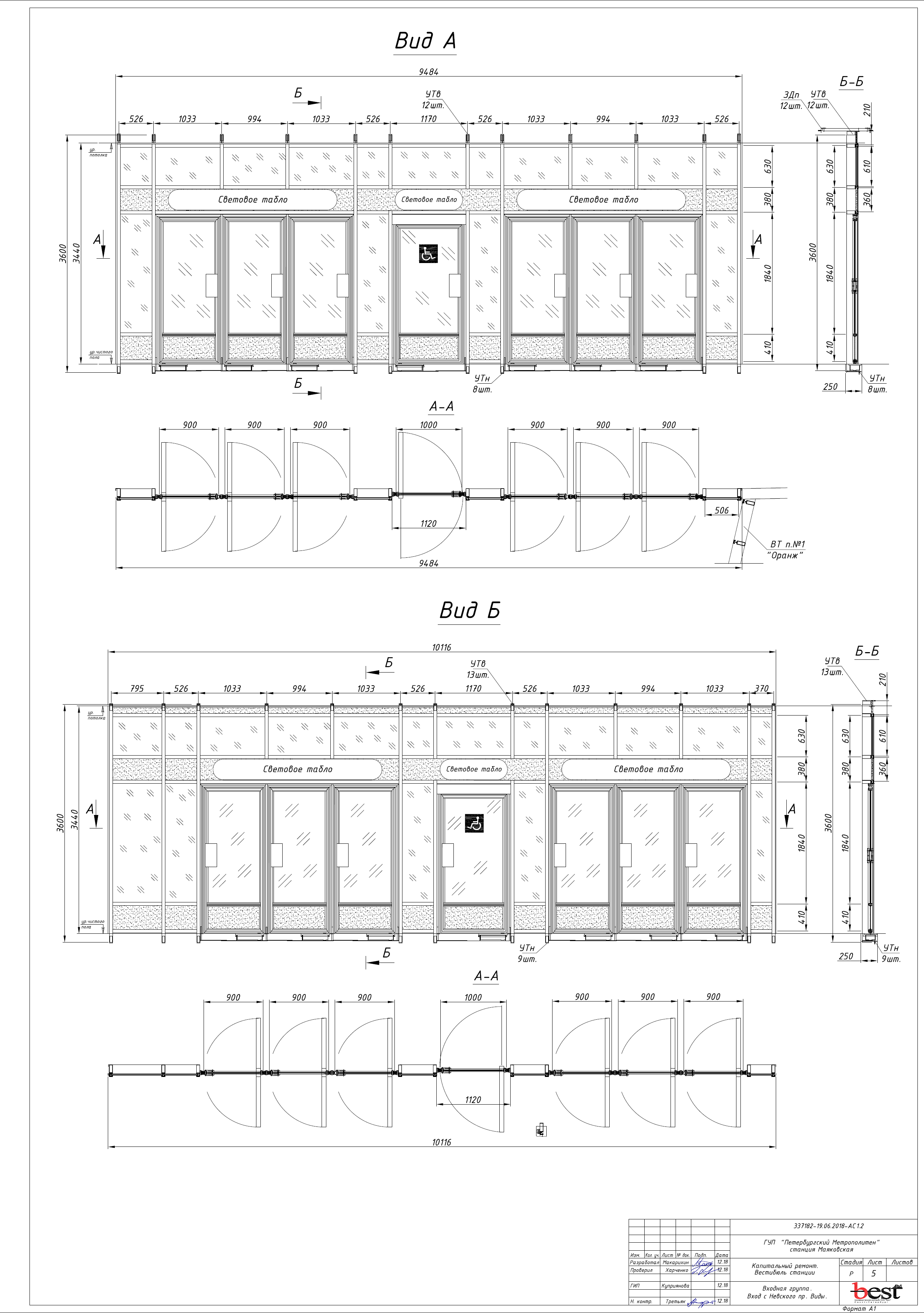

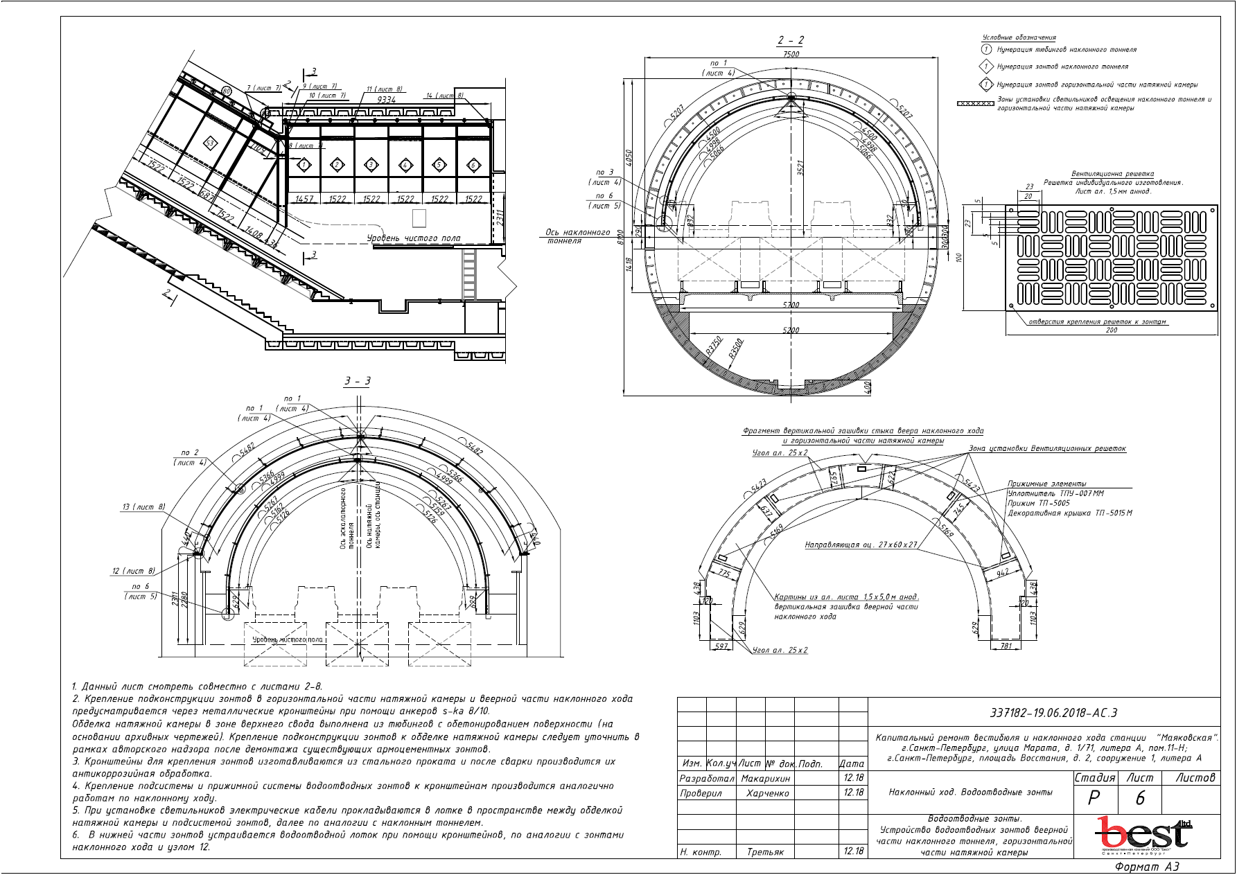

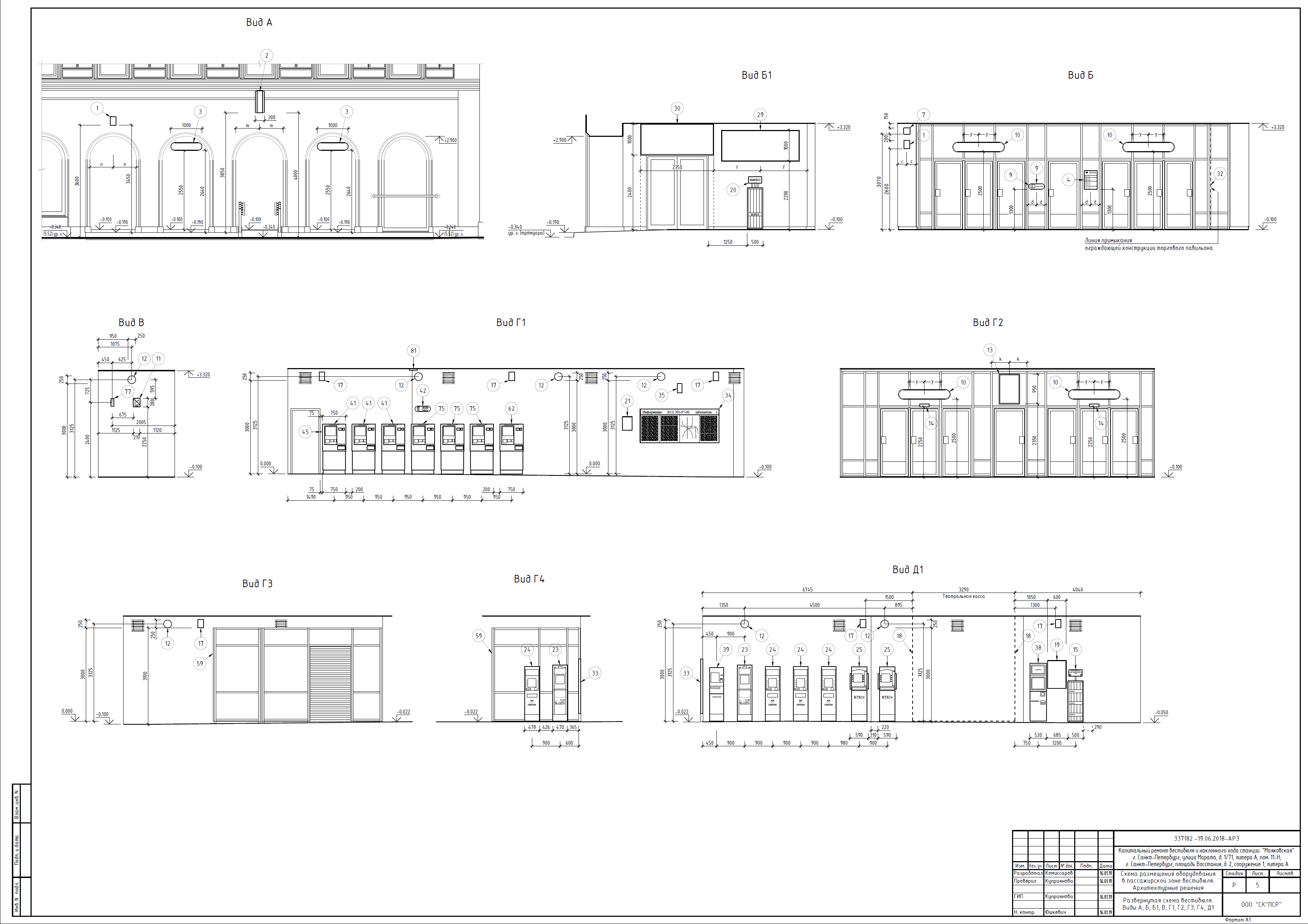

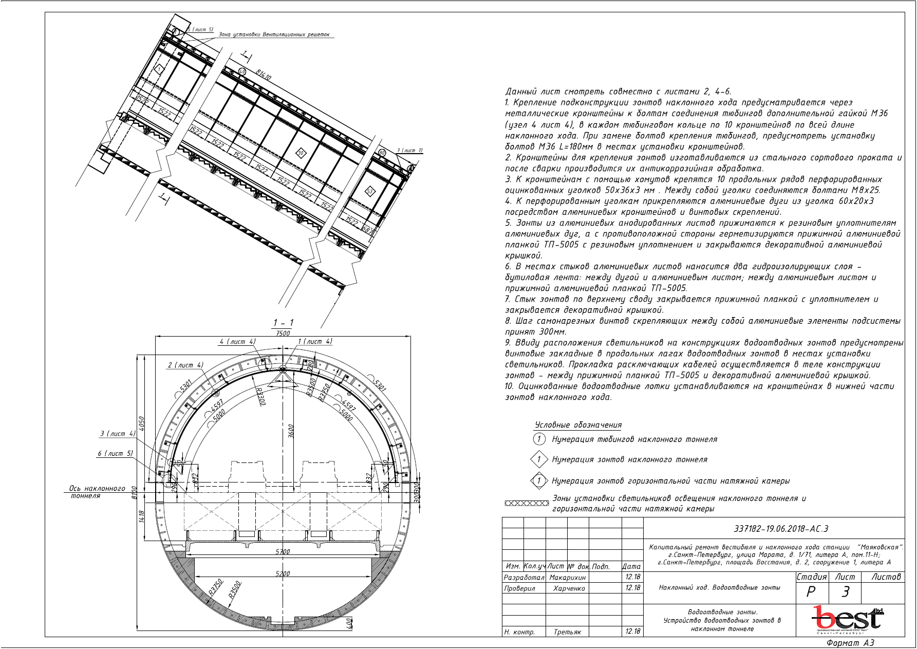

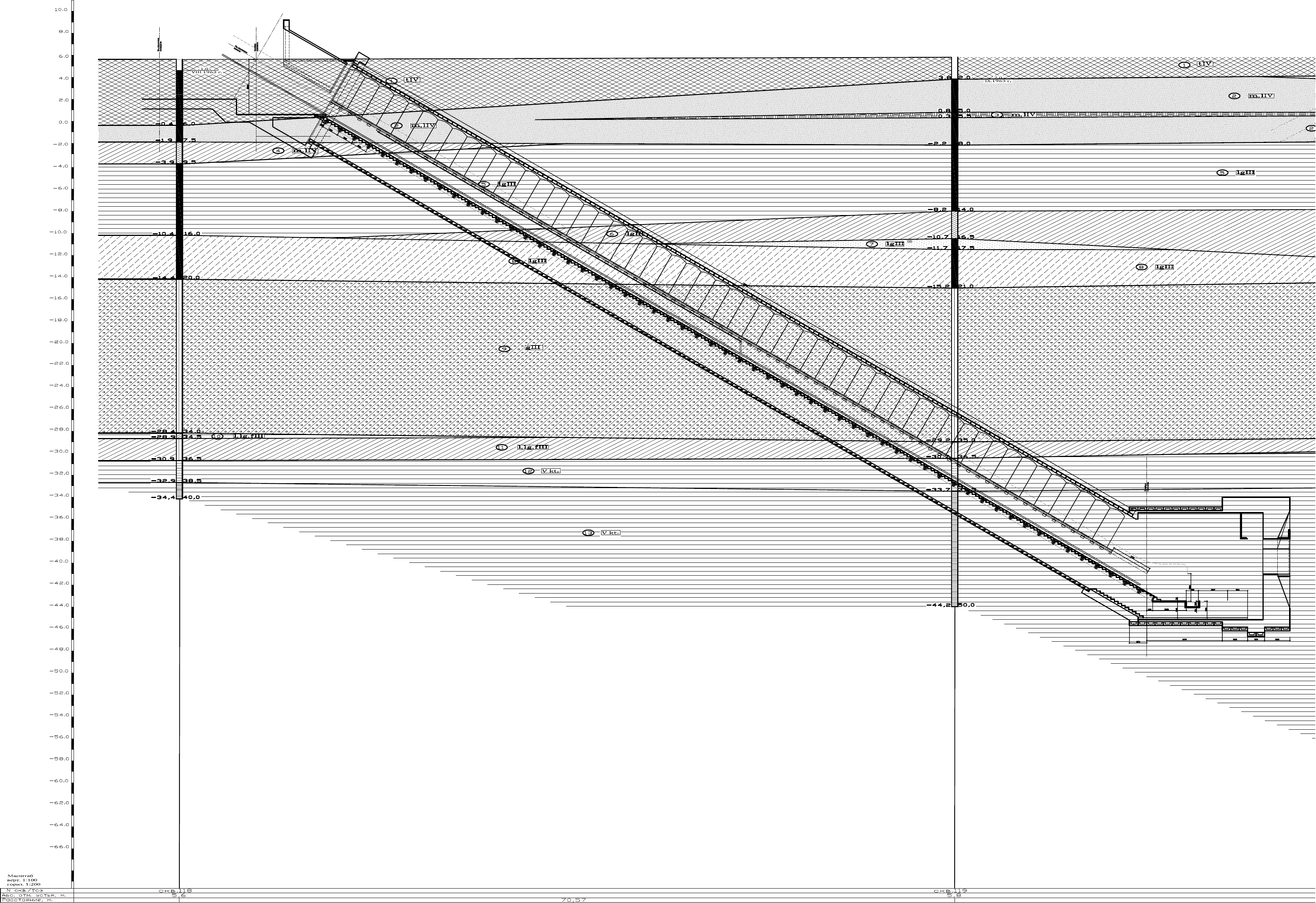

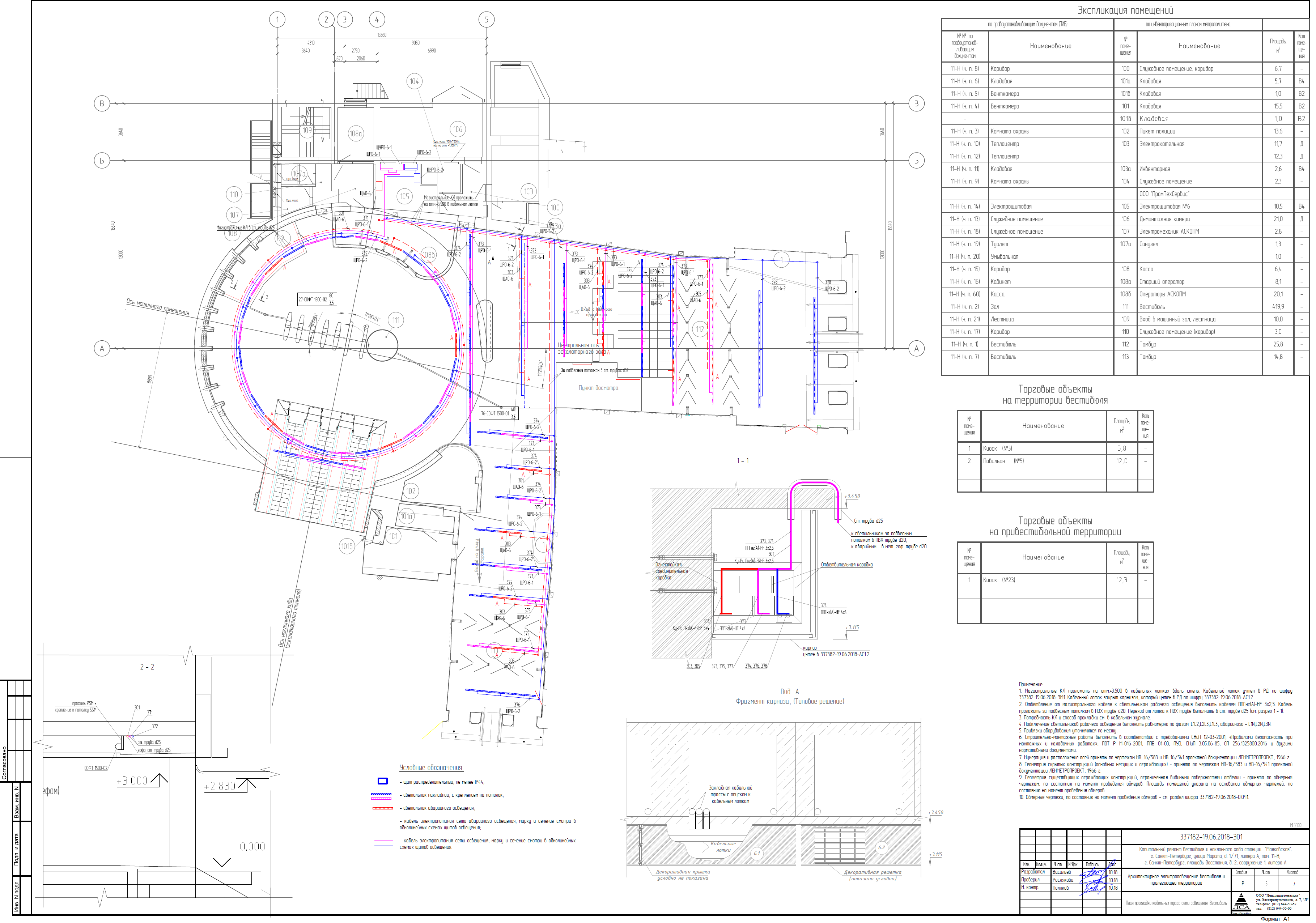

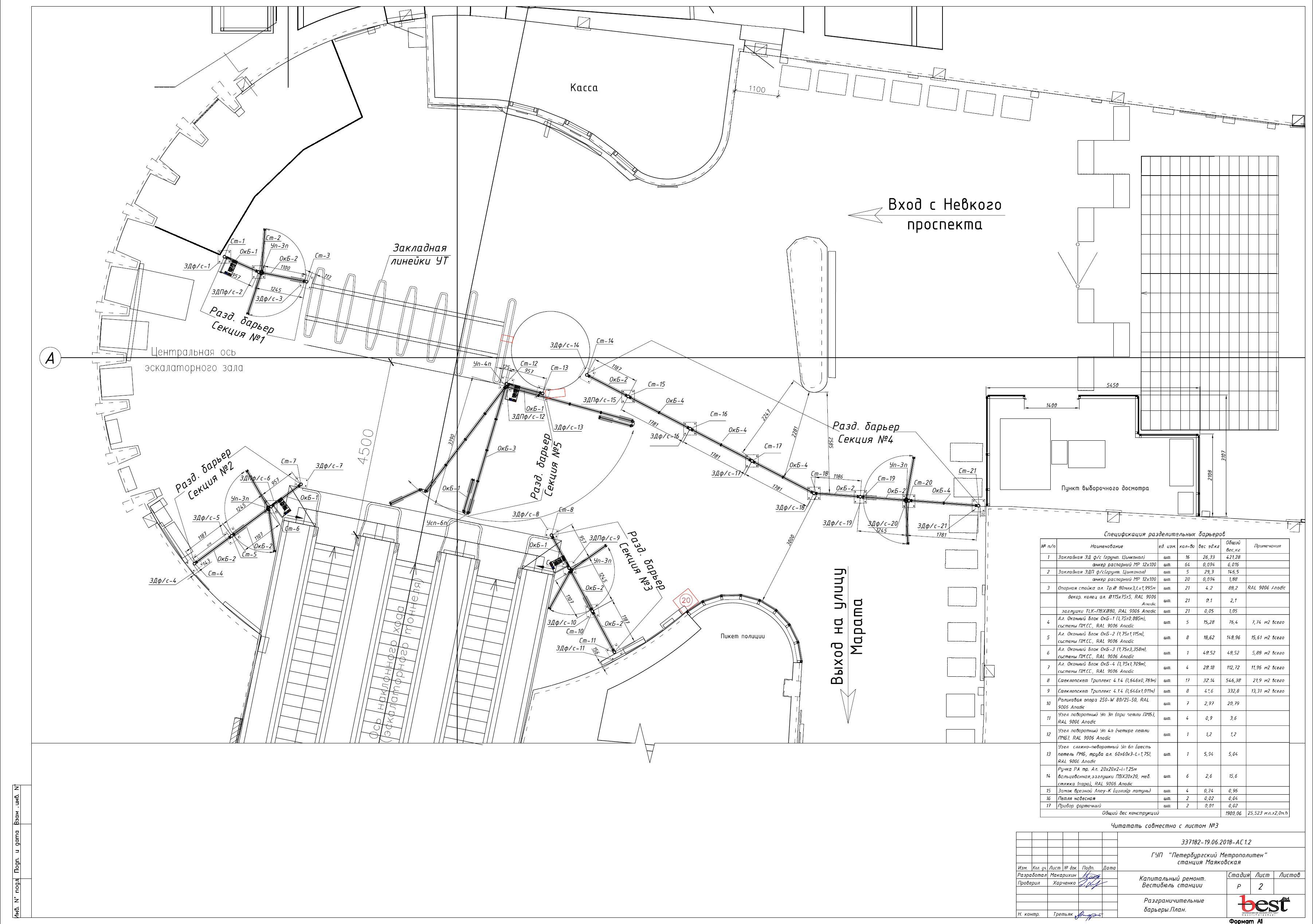

Gleb писал(а):25 марта 2020 г. ГУП "ПЕТЕРБУРГСКИЙ МЕТРОПОЛИТЕН " объявлен конкурс на выполнение работ по капитальному ремонту вестибюля и наклонного хода станции "Маяковская".
Некоторые выдержки из рабочей документации.

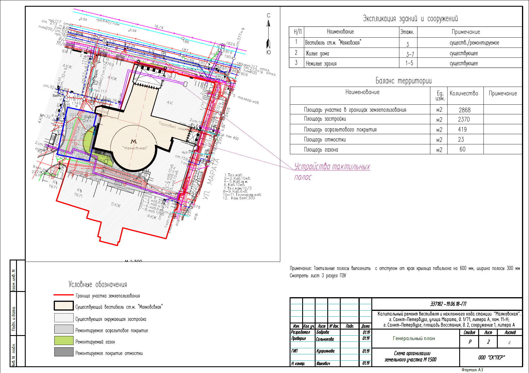

Генеральный план:
Стройгенплан:
Вестибюль. Архитектурные решения:
Вестибюль. Разграничительные барьеры:

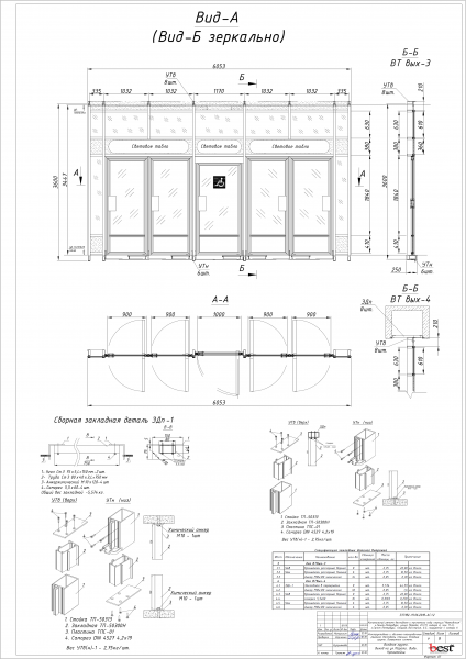

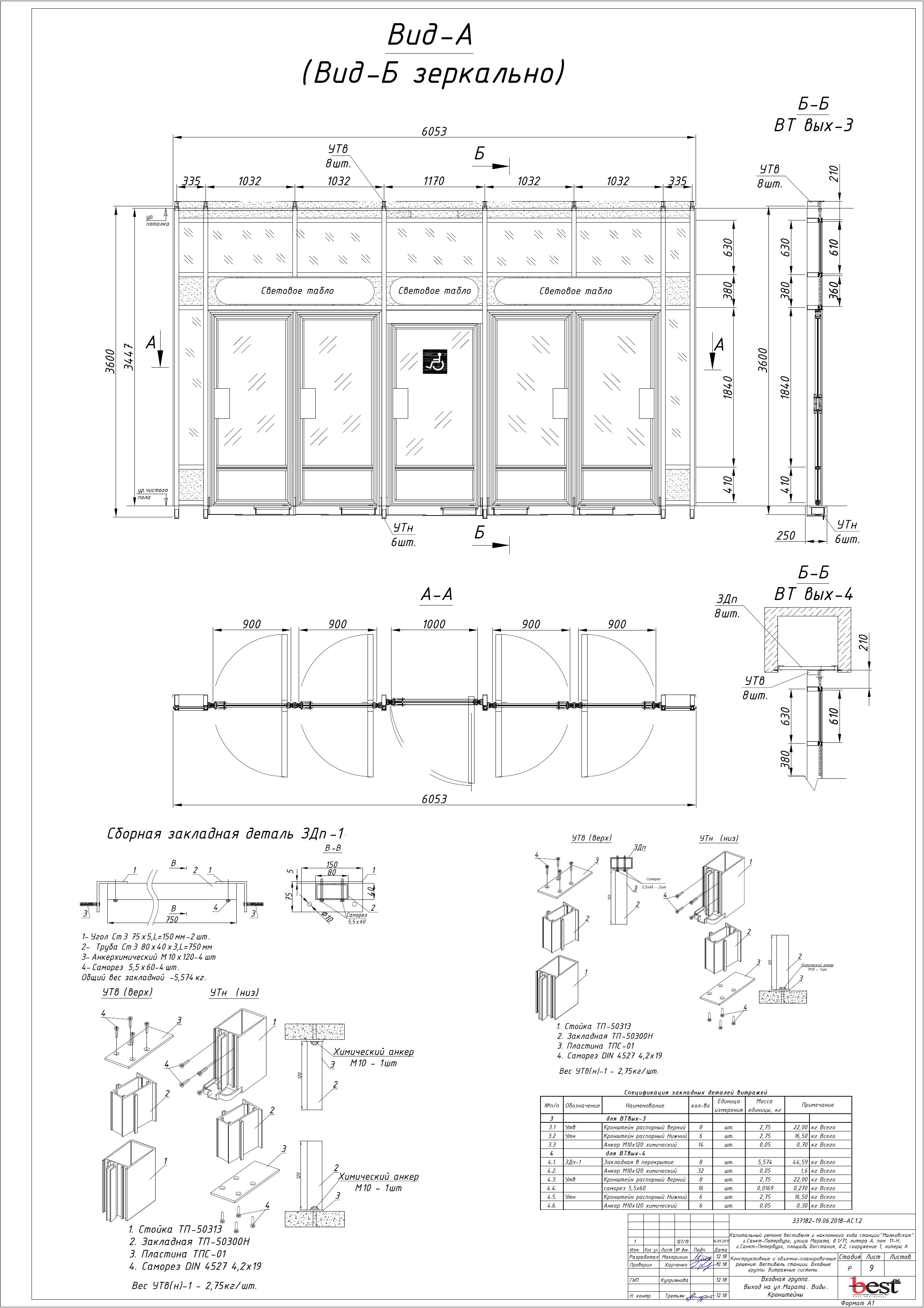

Вестибюль. Входные группы. Вход с Невского пр.:
Вестибюль. Входные группы. Выход на ул. Марата:

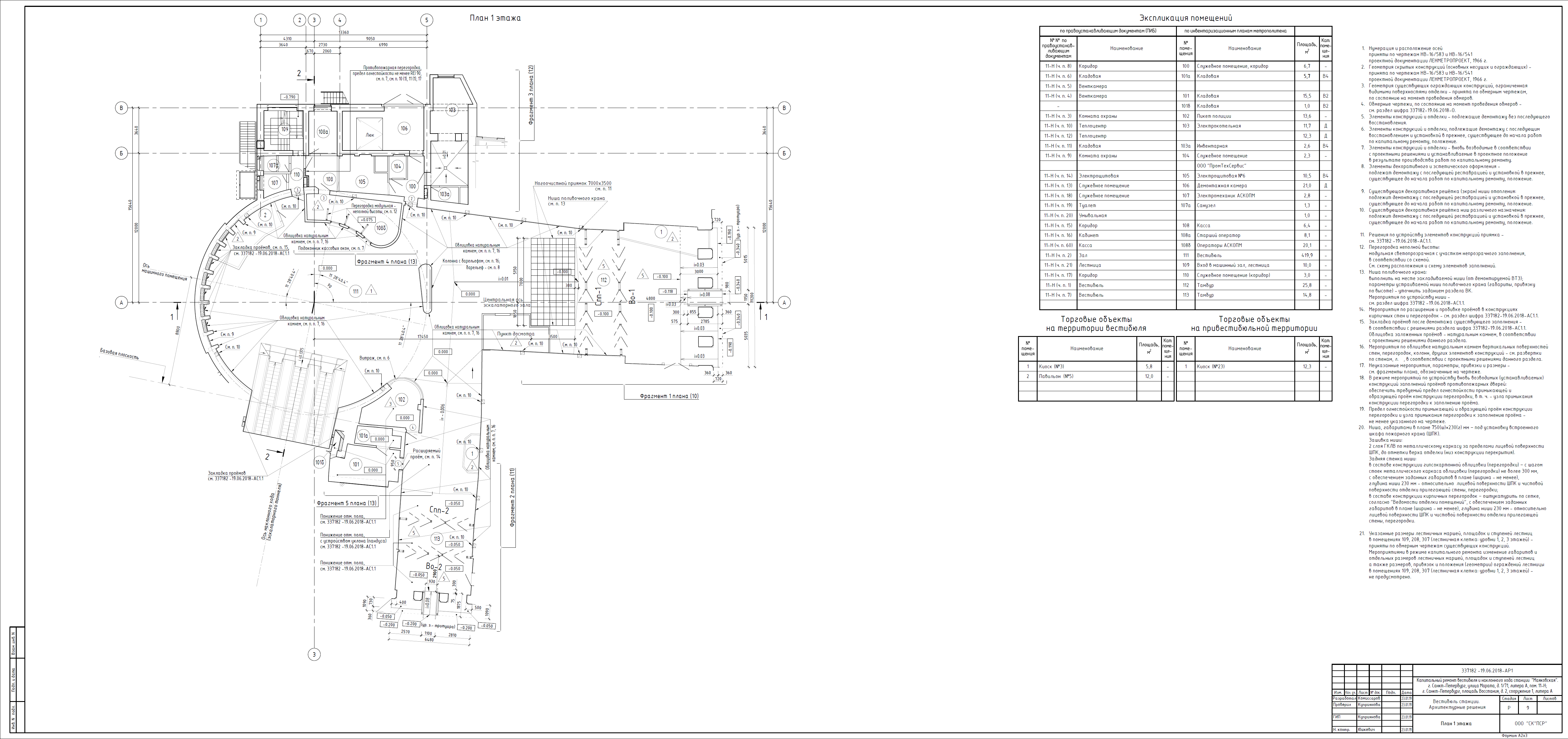

Вестибюль. Схемы размещения оборудования:

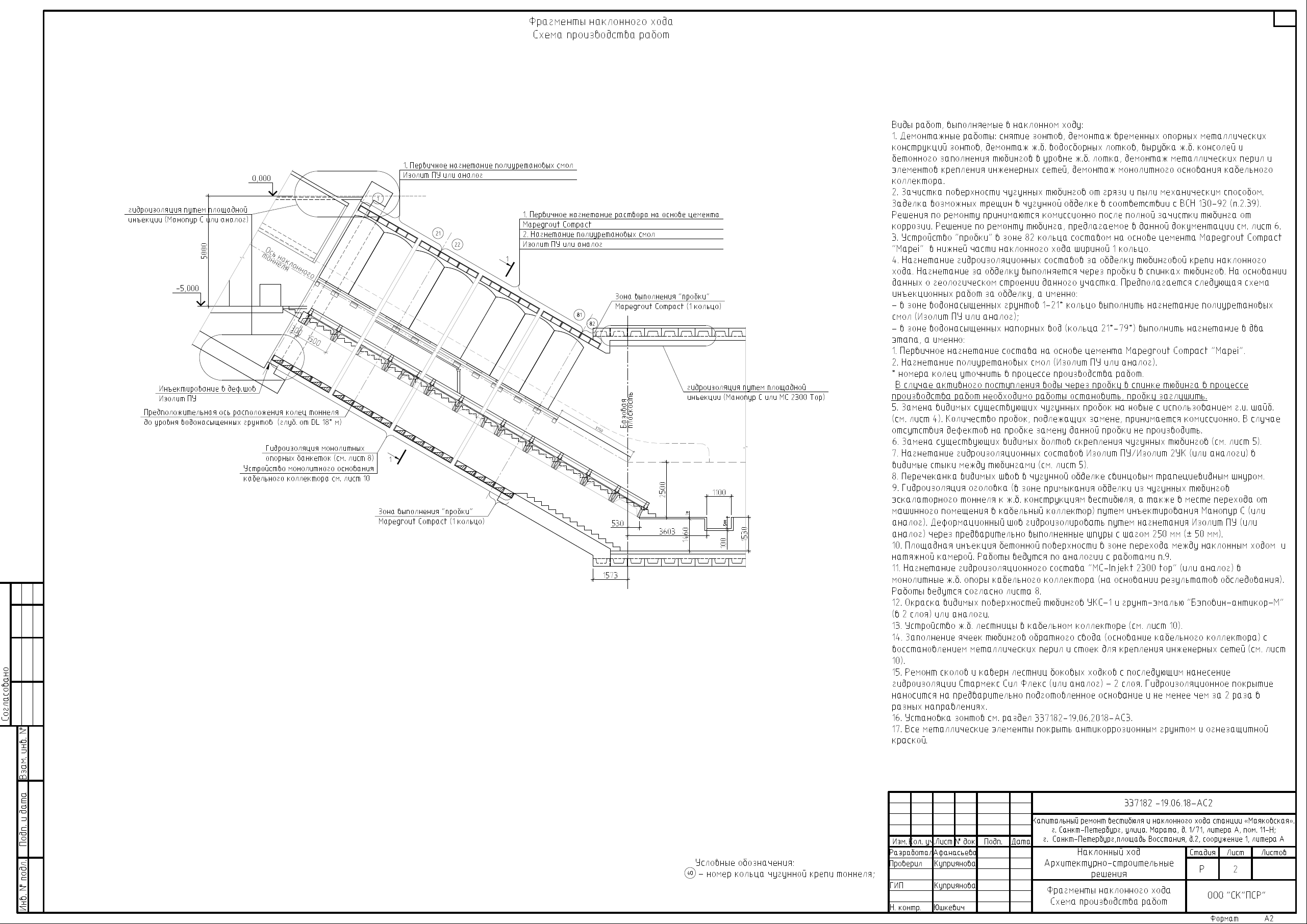

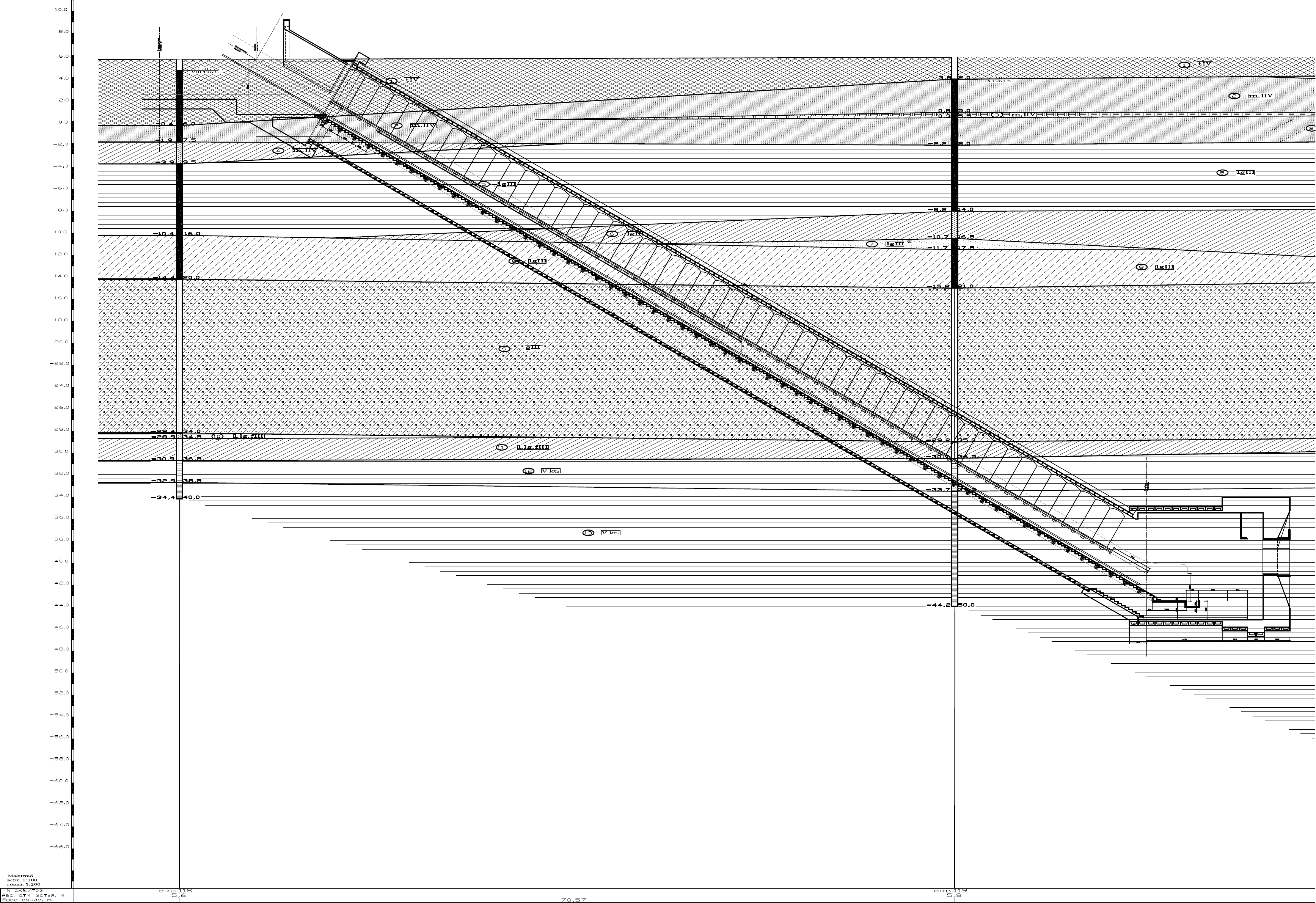

Наклонный ход. Разрез:

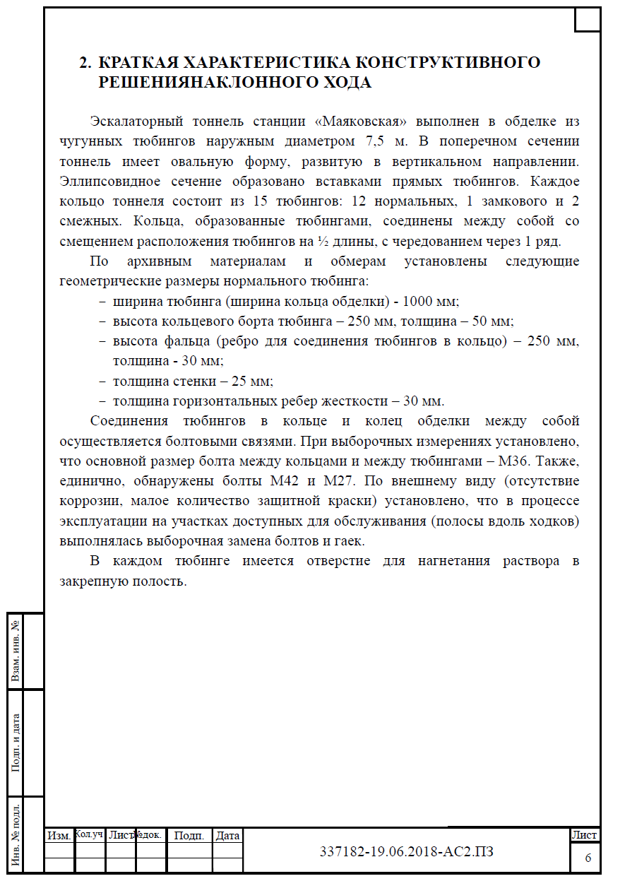

Наклонный ход. Краткая характеристика:

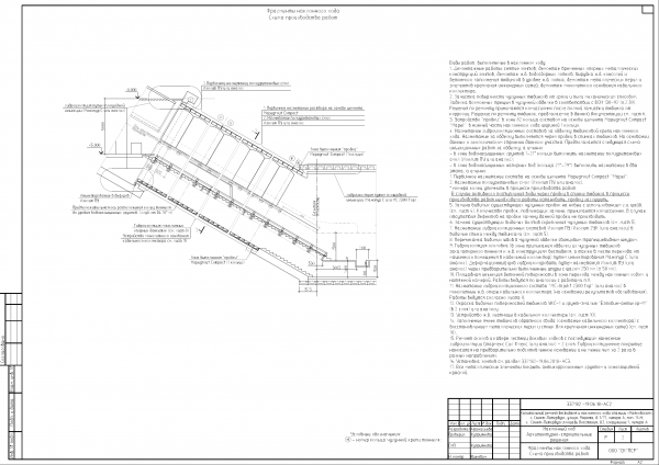

Наклонный ход. Схема производства работ:

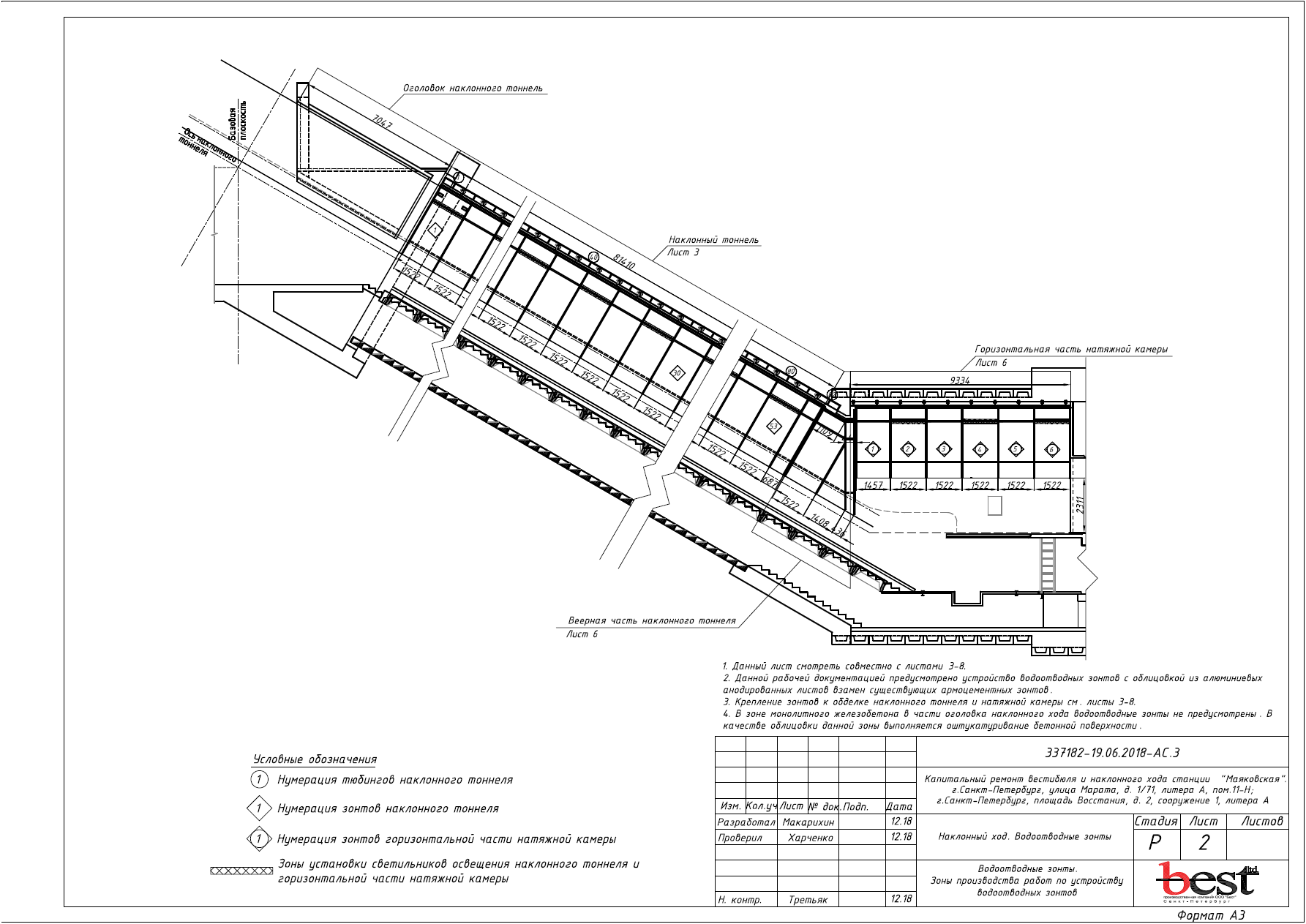

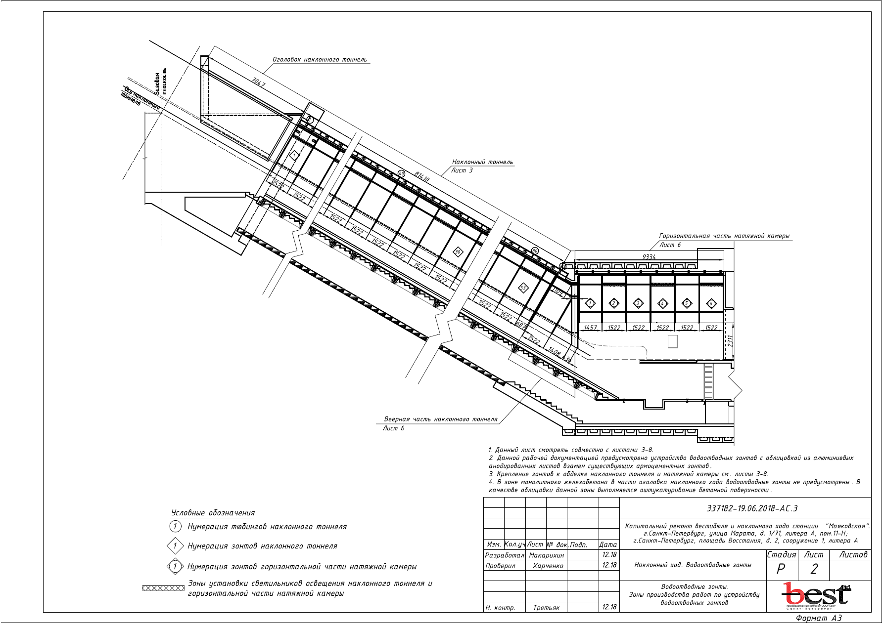

Наклонный ход. Установка водоотводных зонтов:

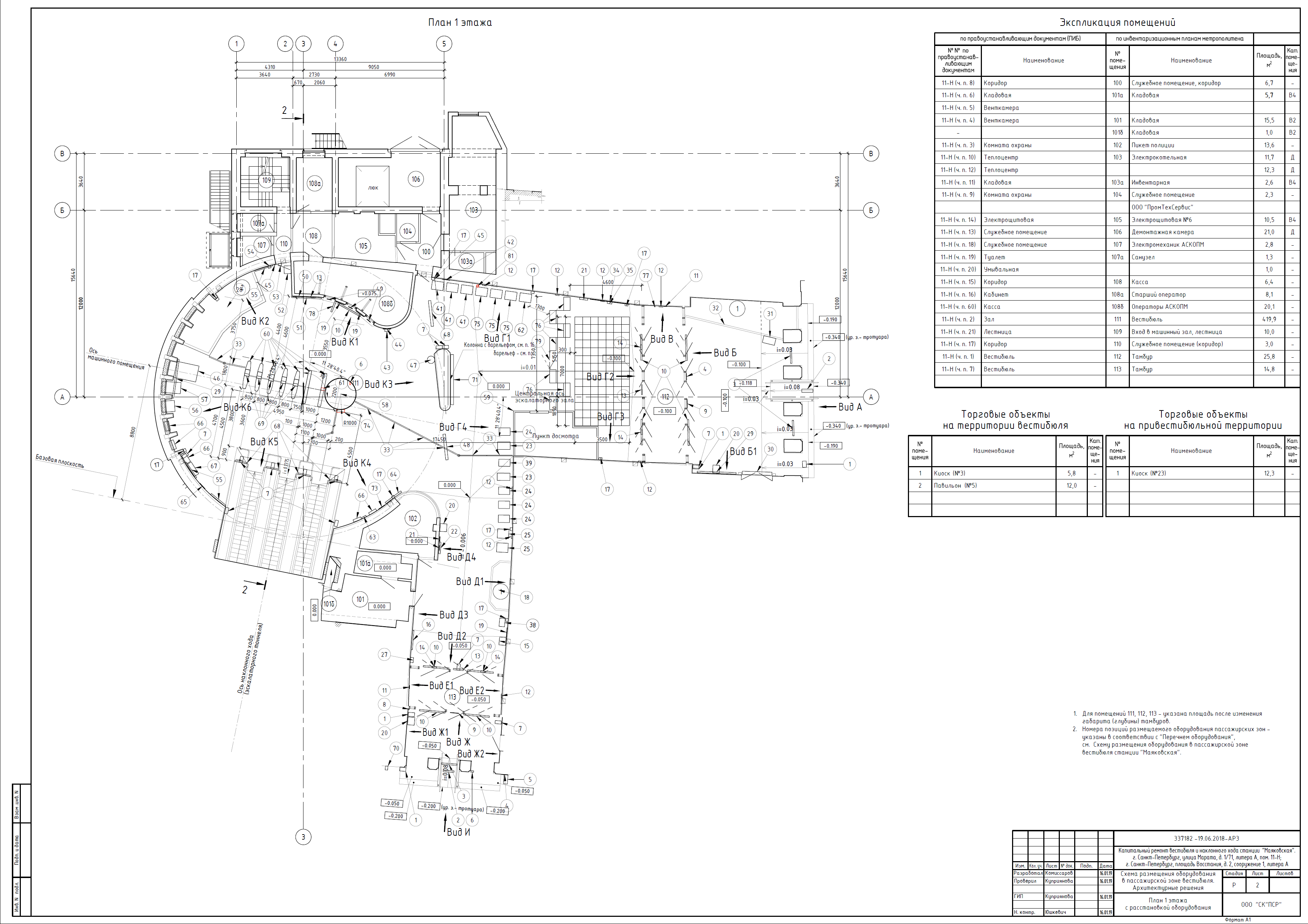

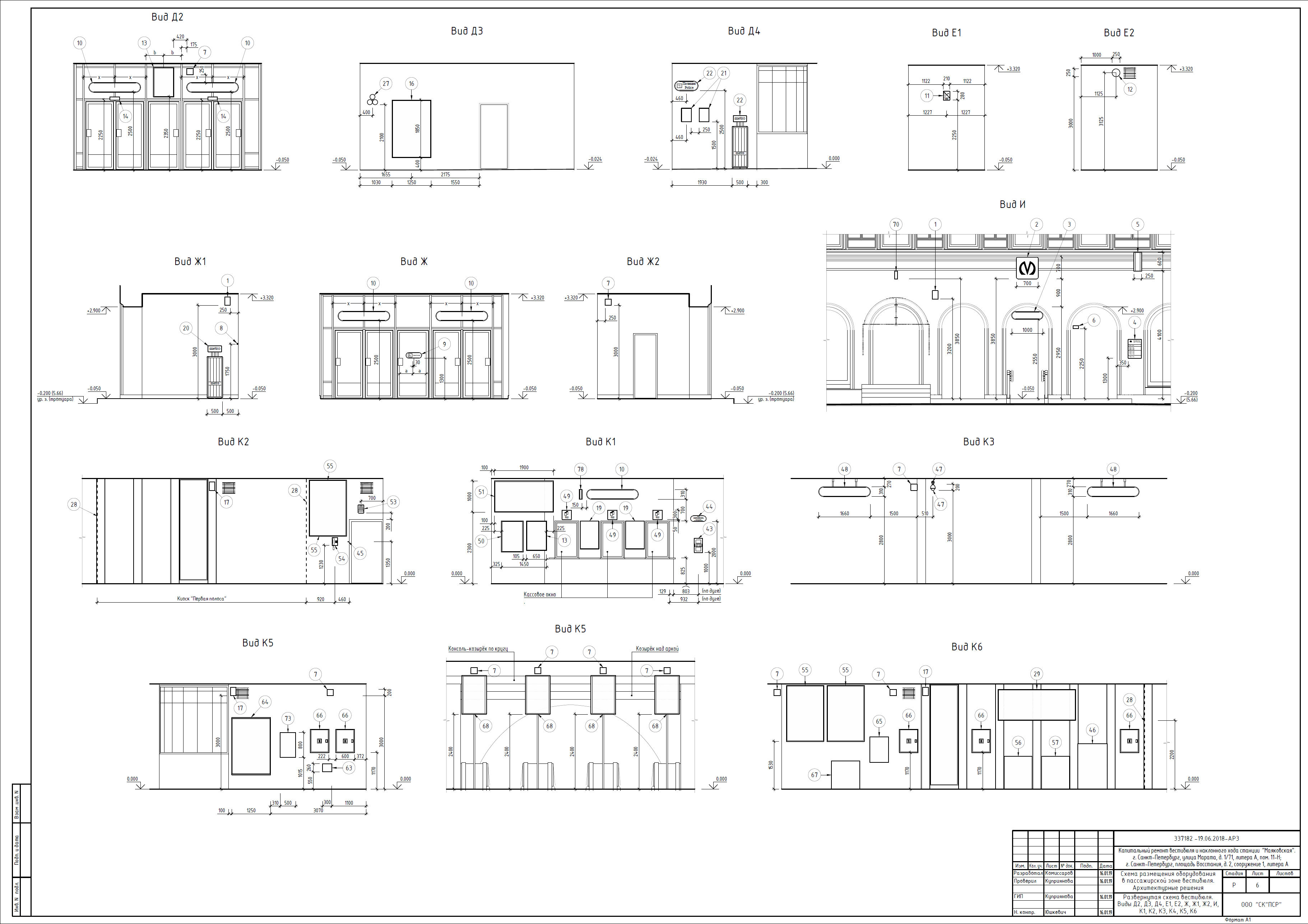

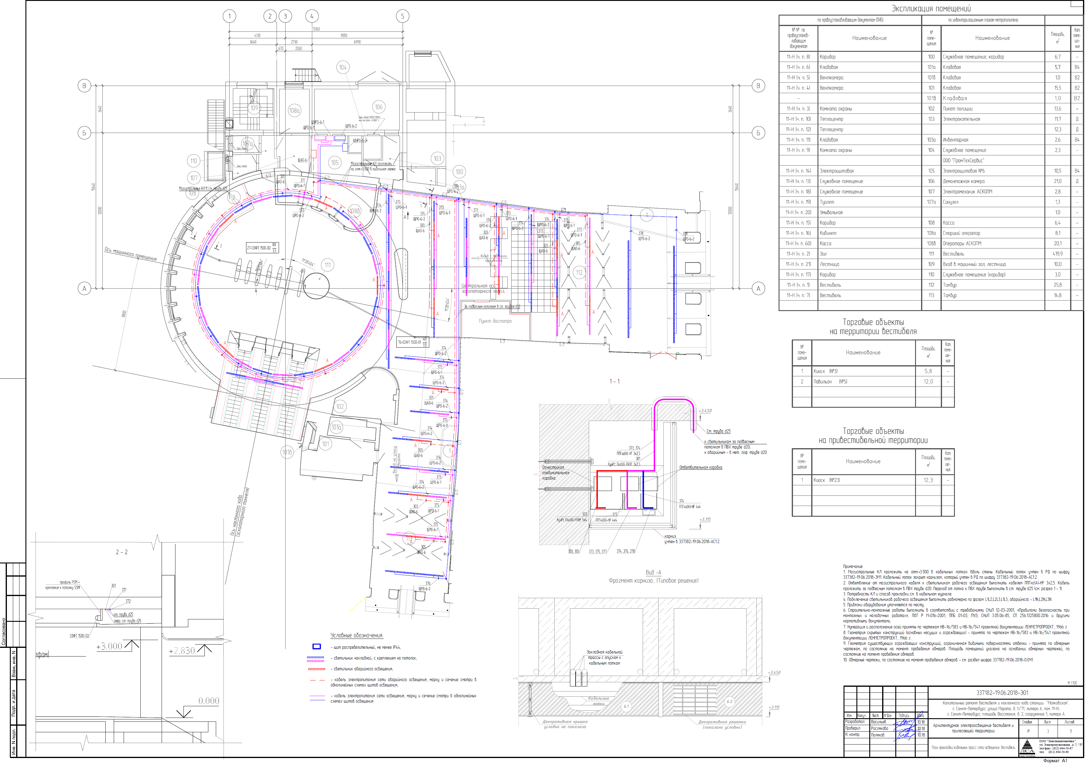

Освещение. Архитектурное электроосвещение вестибюля. План размещения:

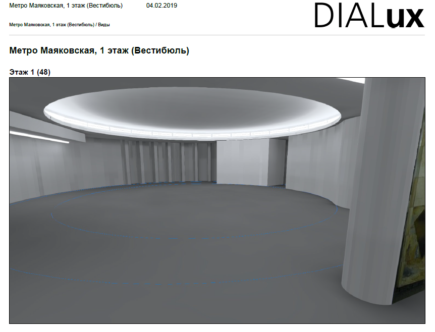

Освещение вестибюля. Вид:
Освещение вестибюля. Освещенность:

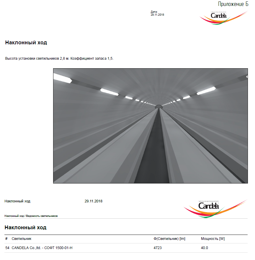

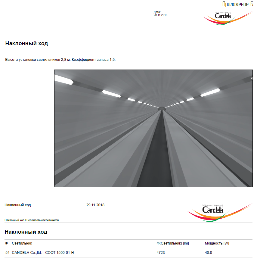

Освещение НХ. Вид:
Освещение. Типы применяемых светильников:
