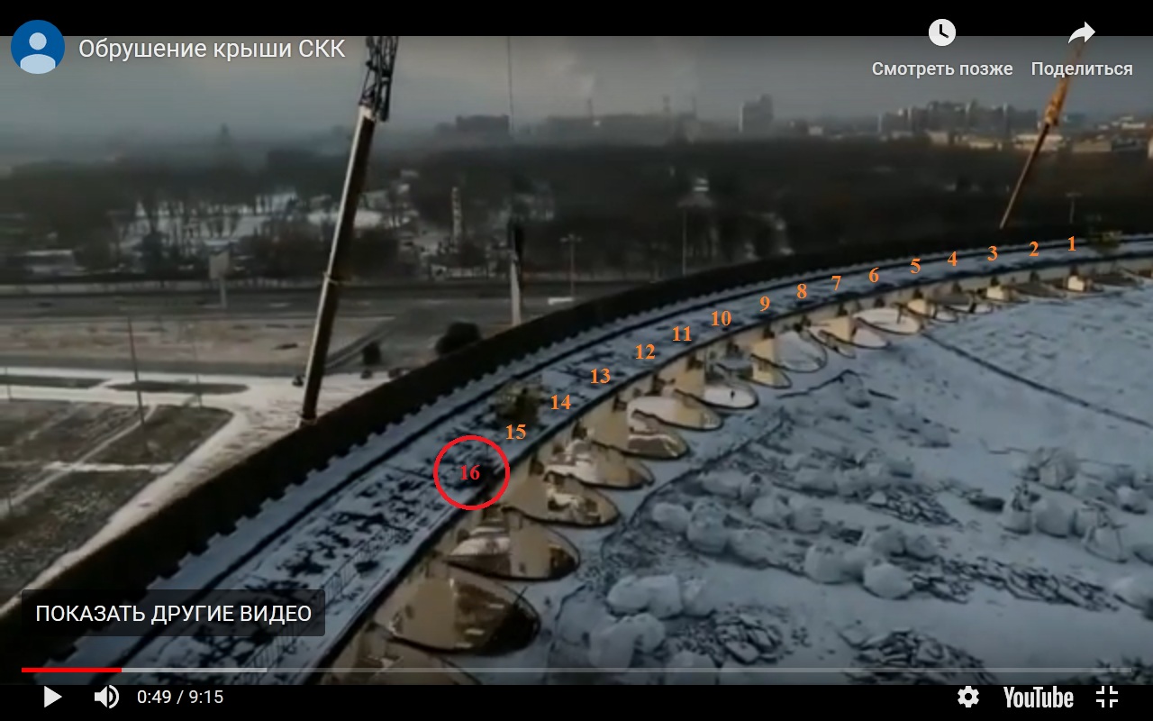

А ничего, что эти проржавевшие листы не были несущими, а про состояние несущих элементов ничего пока не говорится, разве нельзя было эти листы заменить и восстановить гидроизоляцию?
- Сообщения: 6165
Re: Сносы и демонтажи
Более того, эту несчастную крышу (само покрытие) за последние несколько лет два раза "восстанавливали". Вопрос: в чьи карманы осел бюджет, если крышу так никто и не трогал?
- Сообщения: 8248
На видео показано, как с металла отковыривают грязь, накопившуюся за многие годы. Сама мембрана целёхонька, её толщина в новом состоянии была 7 мм. Когда крышу монтировали в прессе широко освещали все её достоинства и характеристики.
Только что-то ни одно СМИ об этом не пишет
СМИ пишут только то, "что надо" и преподносят это с каждым днём всё убедительней, поэтому у 95% населения даже подозрения не будет на какой-то там злой умысел.
Версия Den.S с подпиливанием, на мой взгляд, наиболее правдоподобна; репортаж с ковырянием кусочка т.н. мембраны направлен в массы и большинством обывателей был "схаван" на ура. Практически на всех фото видно, что крыша "легла" целиком и дело не в пресловутой мембране, а в преднамеренном нарушении целостности несущих конструкций. Вся нестыковка в этой ситуации на самом деле только в летающем/снимающем дроне, это несколько сужает, но вовсе не исключает дальнейшей возможности для навешивания лапши на уши и манипулирования общественным мнением.
Лично у меня было ощущение, что дело не дойдет до полного сноса, выходит, ошибся. А у кого-то все идёт по плану. Пусть, быть может, но по достаточно субъективным ощущениям, отметая рентабельность СКК, использование его порой не по назначению и прочие доводы, город лишился достаточно самобытного архитектурного ансамбля. Вне зависимости от уникальности технических решений это было достаточно симпатичное сооружение. Мне искренне жаль.
Кстати, да, обратите внимание, что вся эта мембрана легла на землю цела-целехонька. Помялась, но нигде не "порвалась". Не выдержали исключительно несущие колонны из-за адового перераспределения нагрузки.
А если учесть, что до начала срезки узлов крепления мембраны она была пригружена огромным количеством биг-бэгов, то это лишний раз подтверждает, что никакой аварийности кровли не было... В противном случае кровля должна была обрушиться от одного только веса пригруза.
Да, и даже с мешками на себе кровля держалась до 10-го крепления.
На фото, опубликованном на предыдущей странице, я насчитал 12 разрезанных узлов и 13-й (фатальный) - в процессе срезки. В СМИ проходила информация, что было срезано 15 узлов. Учитывая, что работало несколько звеньев резчиков, количество разрезанных узлов крепления мембраны могло быть гораздо больше.
Ну, я поспешил с ответом и... будем считать, округлил. Но то, что срезанных узлов было ещё больше, лишний раз указывает на то, что кровля не была в аварийном состоянии.
Сейчас ещё раз пересчитал по видимым признакам срезки узлов (копоть от газорезки) их количество. Получилось 15 срезанных узлов и 16-й в процессе срезки. Смотрим:
Но если посмотреть более раннее видео того же дня, то видно, что резали только в одном секторе, и груз лежал в нём же.
Всё правильно: при 15 срезанных креплениях крыша ещё держалась, обрушив строение после уничтожения 16-го узла (подряд!).
Об "аварийности" СКК это обрушение сказало всё: мембрана осталась целой (не только после перегруза, но и после падения), колонны и кольцо выдержали аж 15 срезанных подряд вант, что многократно превышает допустимый аварийный предел.
Den.S писал(а):Но если посмотреть более раннее видео того же дня, то видно, что резали только в одном секторе, и груз лежал в нём же.
Одна из бригад начала резать с крепления 7 и далее к 16-му, а вторая, судя по расположению крана, от 6-й к 1-й. Вторые и начали позже.

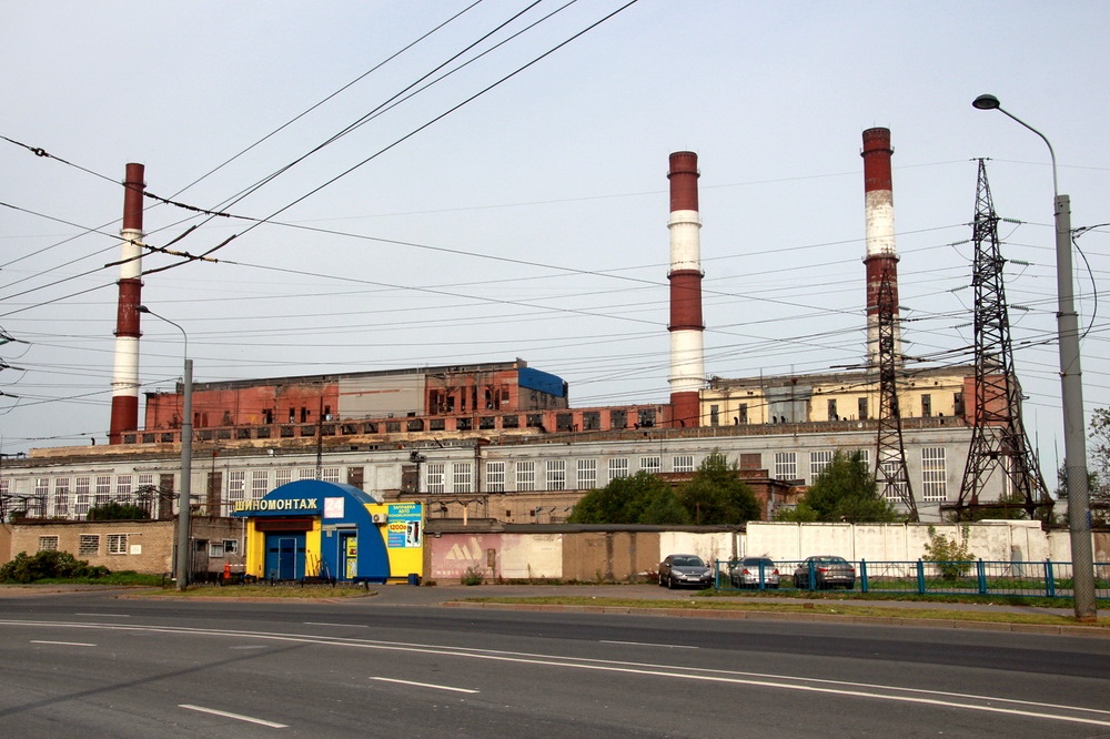

Den.S писал(а):Кстати, интересно! Старый энергоблок полностью под снос?
Если речь про здание с фотографии, то да: полный снос планируется до 2022 года. И, если я всё правильно понял, снесут все 4 кирпичных 120-метровых трубы. То есть местную доминанту полностью.
