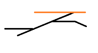

Схему путей за Пл. Ал. Невского-2 правильнее изобразить так:

c-mike писал(а):Схему путей за Пл. Ал. Невского-2 правильнее изобразить так:
То есть, поезд с I главного пути после единственного отклонения по первой на своём пути стрелке идёт далее прямо без отклонений на ССВ. Правильно?

Vladislav Prudnikov писал(а):То есть, поезд с I главного пути после единственного отклонения по первой на своём пути стрелке идёт далее прямо без отклонений на ССВ. Правильно?
Правильно.
