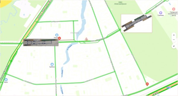

Может и так. Но в данном проекте я бы сделал так:

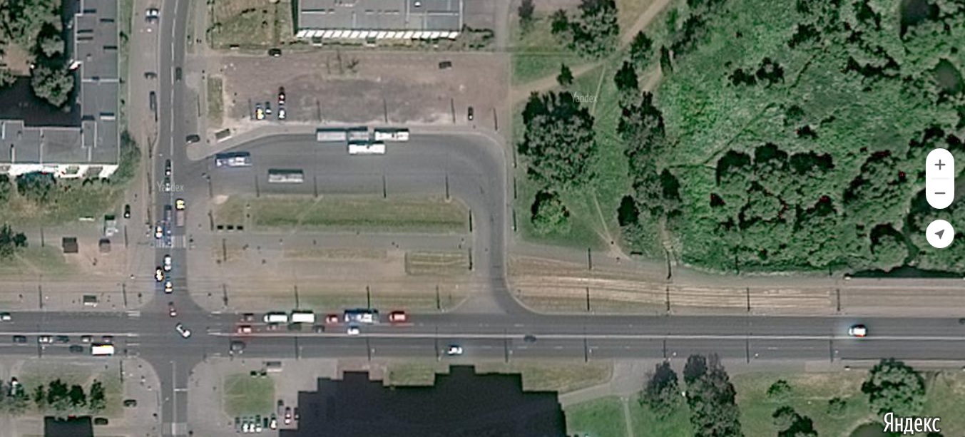

GelezinisVilkas писал(а):А может так?
Вид со спутника на возможный второй вестибюль.

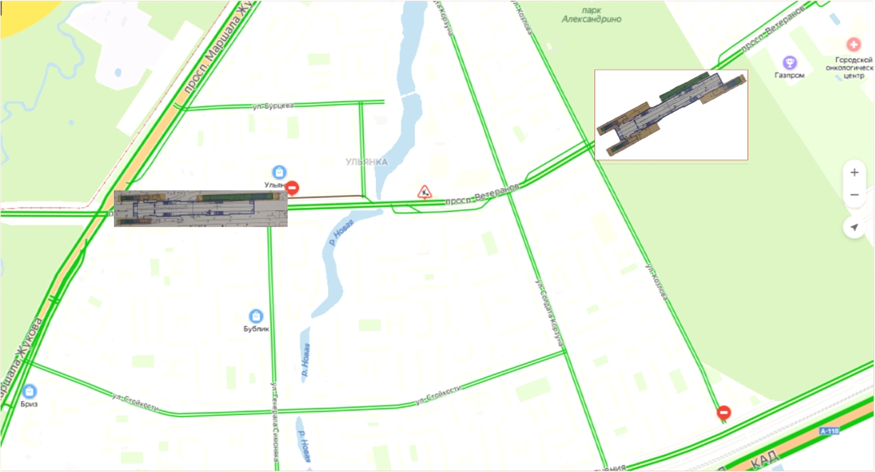

Re: Кировско-Выборгская линия. Продление за "Проспект Ветера
Если предположить, что так то расстояние между станциями 812 м
