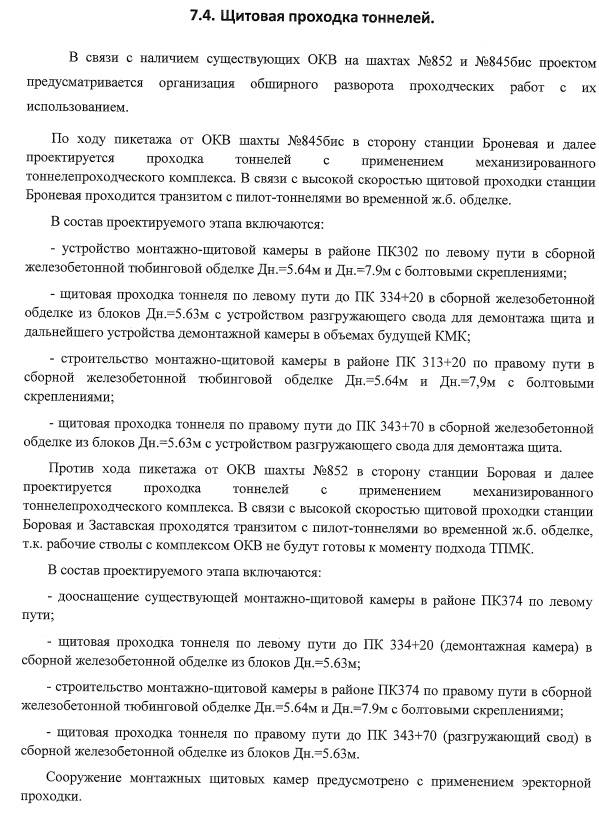

в40 писал(а): 09 июн 2025, 01:56Да и целесообразность сооружения двух демонтажных камер непосредственно перед станцией у меня вызывает вопросы.
Их и не будет. МГТ ясно всё расписал в пояснительной записке по строительству (2024 год, самая свежая если что).
Для понимания - ПК 343+70 - участок будущего станционного тоннеля "Заставской" со стороны "Броневой" по I пути, ПК 334+20 это будущая камера затвора на перегоне "Броневая"-"Заставская" (II путь). К этим точкам с разных сторон и пойдут щиты и в этих точках они будут разобраны.

334 пикет это типа шахта 847 получается, между Броневой и Заставской? А почему оба тоннеля (и ппт и лпт) не пройти до Заставской, учитывая что 848 через примерно год уже будет готова и внизу тоже (руддвор и т.п.) а щиты до Заставской раньше 2027 точно не дойдут?
При том что, если с Каретной первым делом проходят лпт до ЛП2, то щиты с Каретной на юг в этом году точно не пойдут.

mx писал(а): 10 июн 2025, 00:44
Спасибо!
Выходит, что демонтажная камера в объёмах камеры затвора будет только одна - на втором пути между "Броневой" и "Заставской", а первый путь пройдут щитом на 950 метров дальше. Опять же, - странное решение.
Если щит по первому пути может идти ещё целый километр, то почему нельзя точно так же вести проходку по второму пути? Всё равно откатка от любого из щитов на первом этапе строительства будет производиться к шахте 845-бис (пока не будут готовы шахты 848 и 846), т.е. удалённость от щитов до шахты 845-бис одинаковая. Да ещё и запуск щитов в сторону "Заставской" от шахты 852 будет со значительной задержкой (из-за смены приоритетов и запуска первой проходки к "Лиговскому проспекту-2").
Демонтажки рациональнее сделать за "Заставской". И, желательно в таком месте, чтобы в дальнейшем (если такая необходимость возникнет) эти камеры включить в состав ГКС съезда за станцией (надеюсь, что путевое развитие вернут).

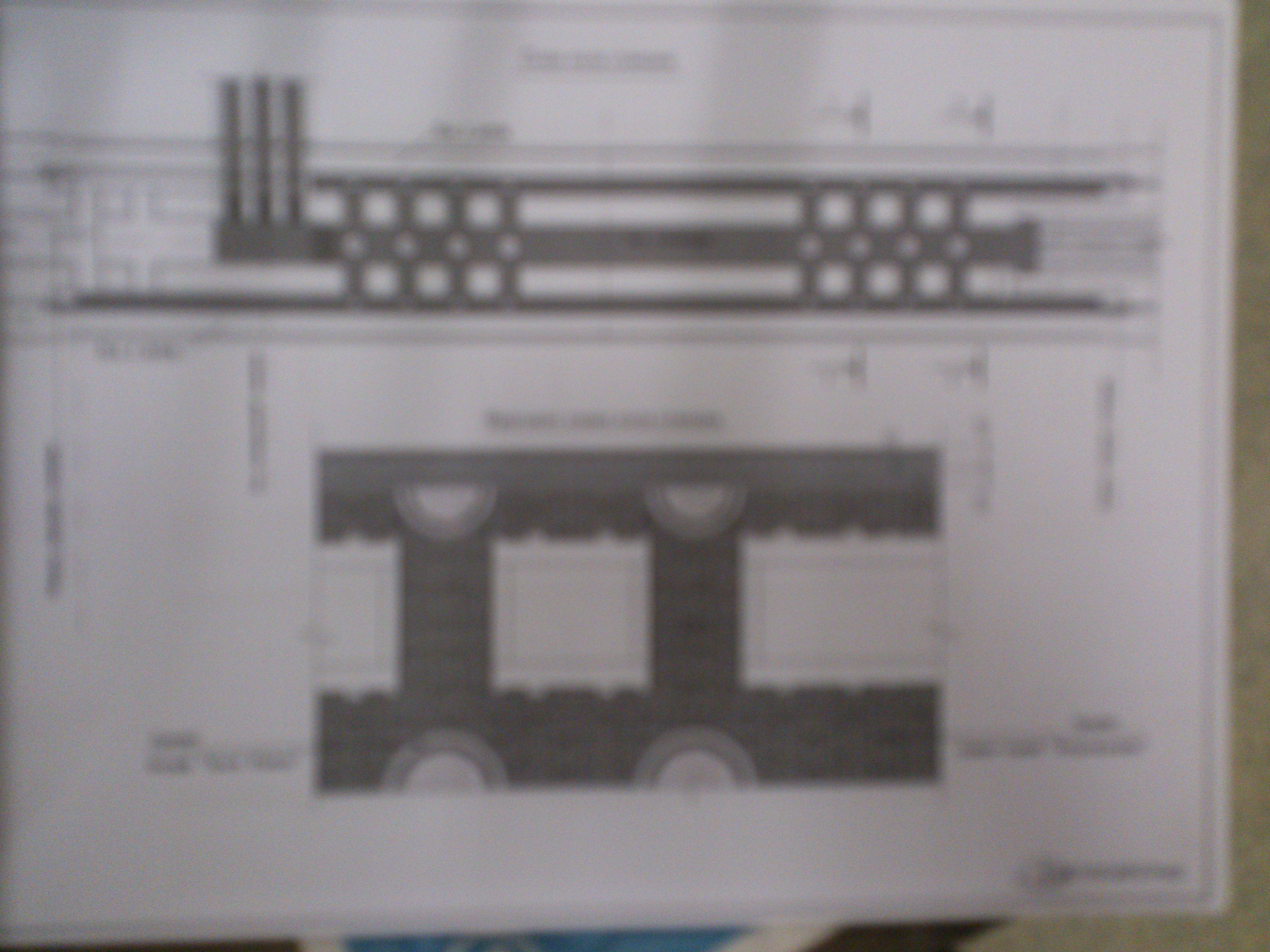

Сообщение xxela »
Смотря на ППТ понятно, что на схеме показано только 50-60% станции и у наклонного хода там спокойно помещается еще одна группа проходов. И возможно их будет не 6, а 9 (нарисовал примерно)

Re: Заставская (Черниговская)
Icefer писал(а): 10 июн 2025, 03:02334 пикет это типа шахта 847 получается, между Броневой и Заставской?
Нет, этот просто камера затвора на перегоне, к Ш847 отношения не имеет.
в40 писал(а): 10 июн 2025, 09:41 Да ещё и запуск щитов в сторону "Заставской" от шахты 852 будет со значительной задержкой (из-за смены приоритетов и запуска первой проходки к "Лиговскому проспекту-2").
Почему с задержкой? Три щита, конечно, одна шахта обслужить не может, но два-то можно запустить? Как раз по второму пути в разных направлениях.
Нет, для обеспечения нормативной скорости проходки (250 м/мес) шахта должна обслуживать только один щит.
Если вести проходку двумя щитами, то каждый за месяц сделает не более 125-140 м тоннеля.
Дело в ограниченном количестве грузовых подъёмов на одной рабочей шахте. Один подъём занимает около 2,5-3 минут.
При одновременной проходке перегонных тоннелей двумя щитами месячная скорость проходки упадёт примерно в 2 раза.
В этой связи проходка тоннеля от шахты 852 до "Лиговского проспекта-2" будет идти намного дольше, что не позволит построить выход к ВСМ к 2028 году.

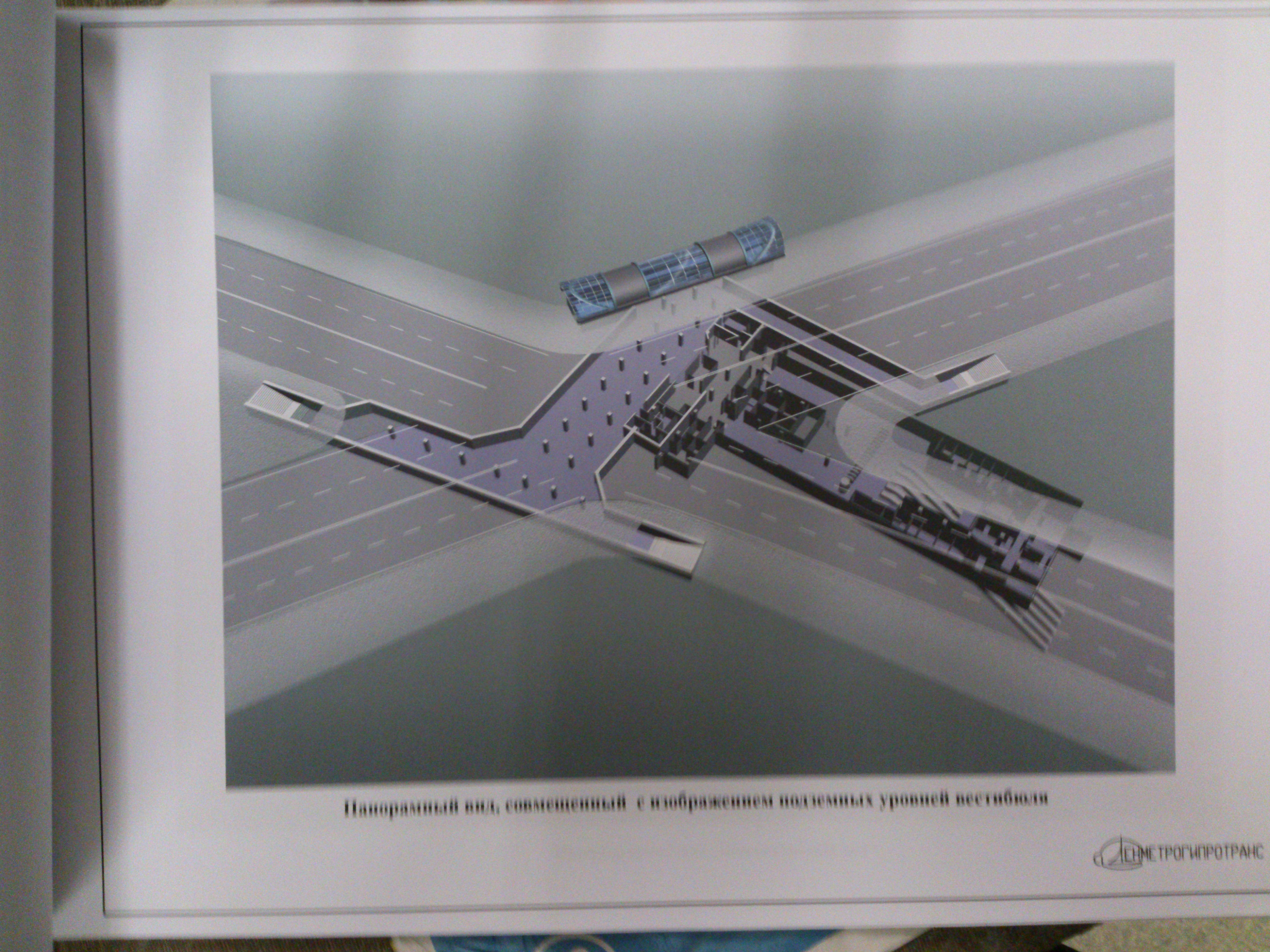

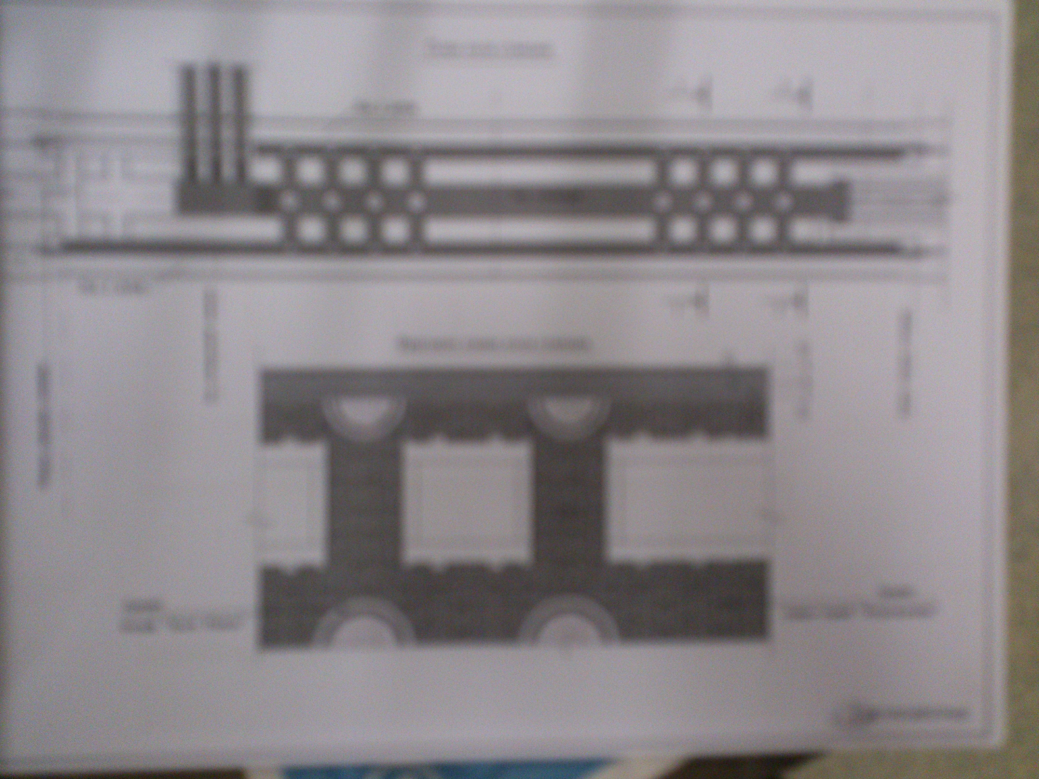

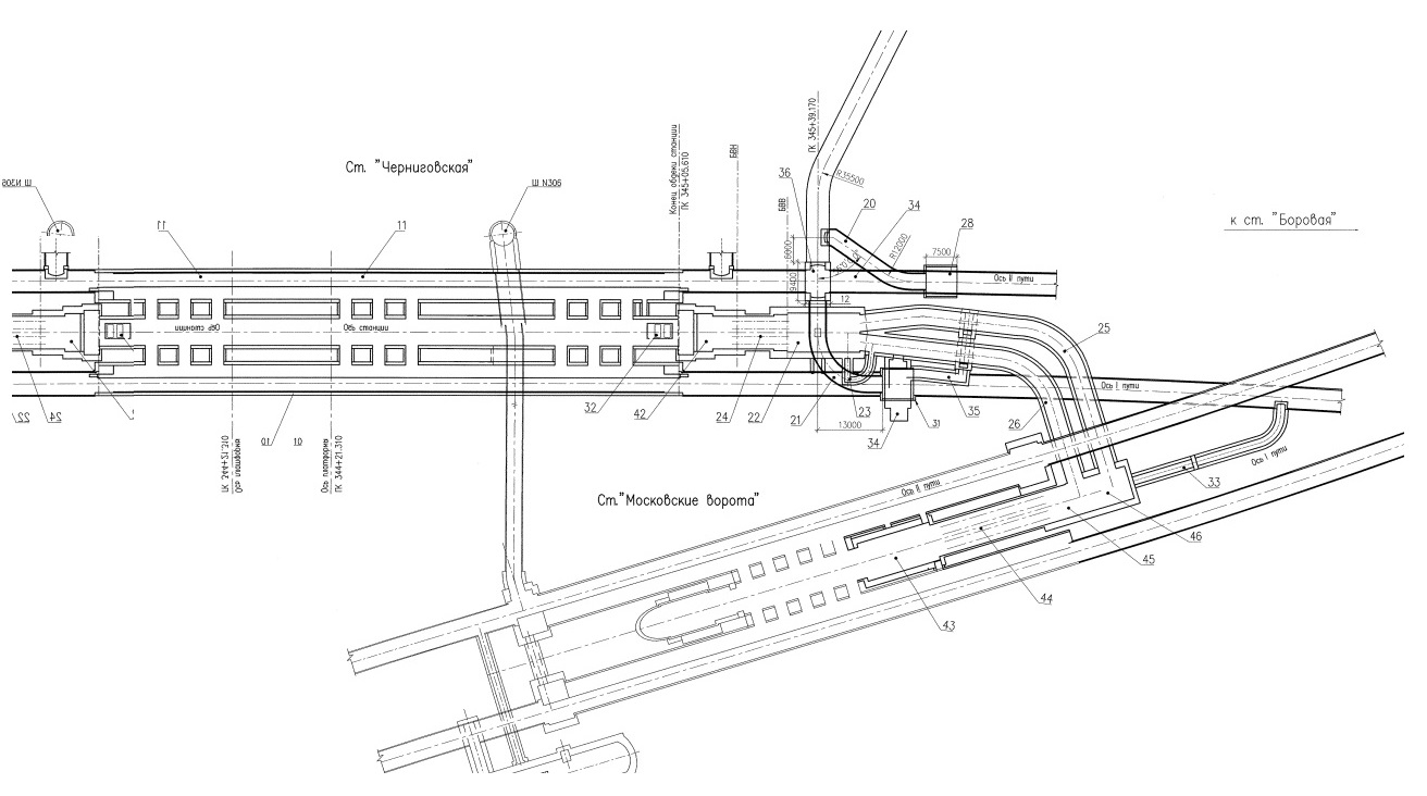

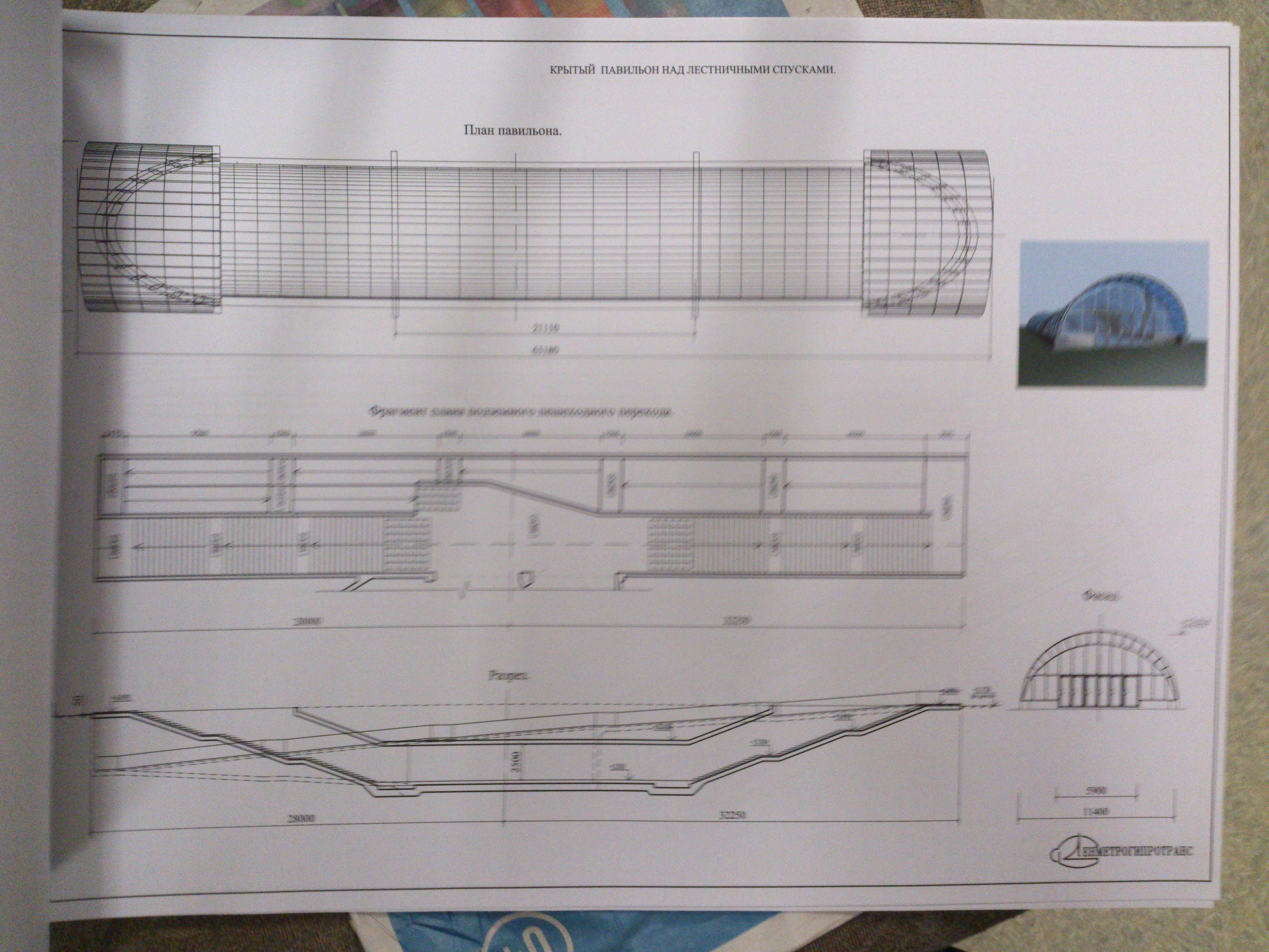

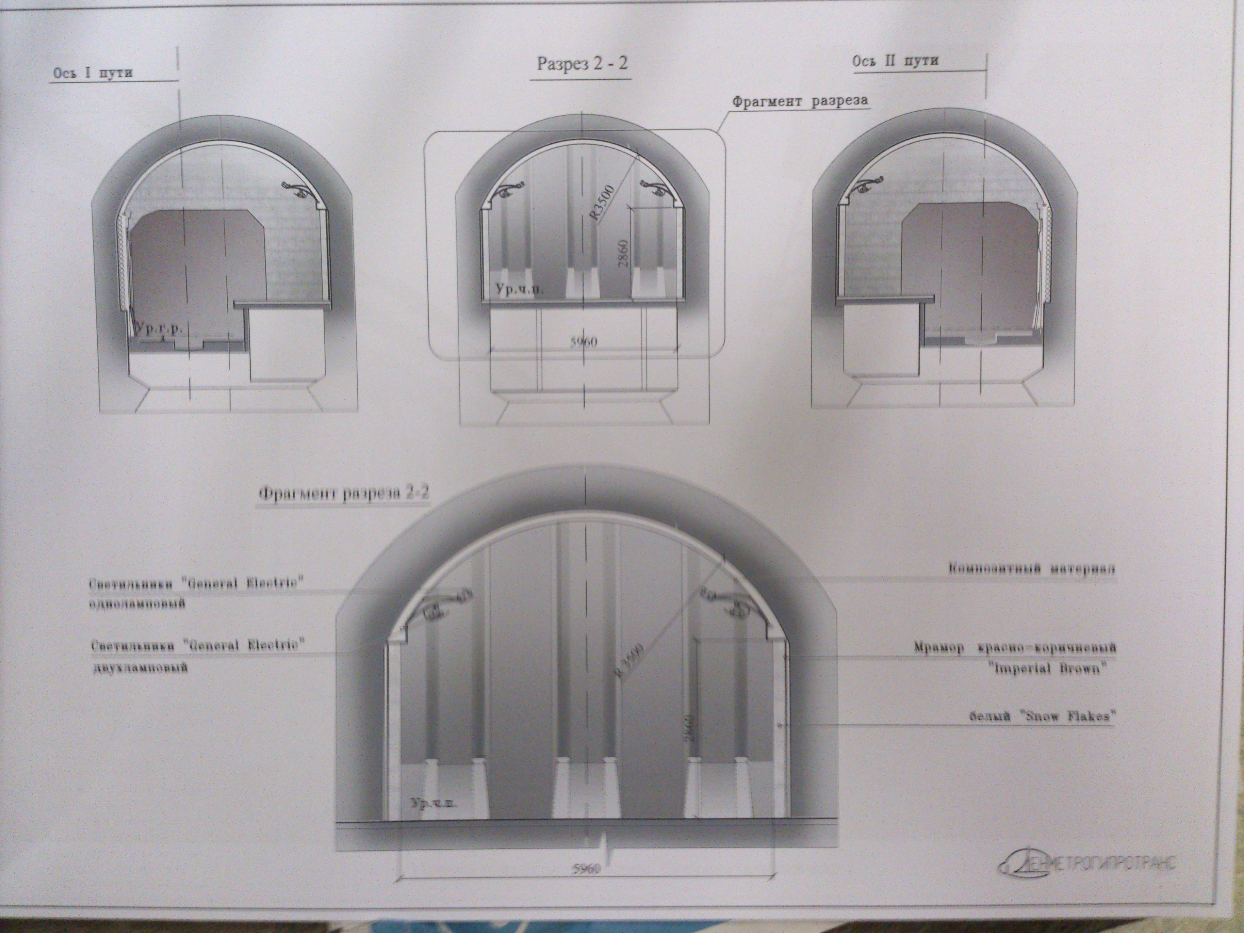

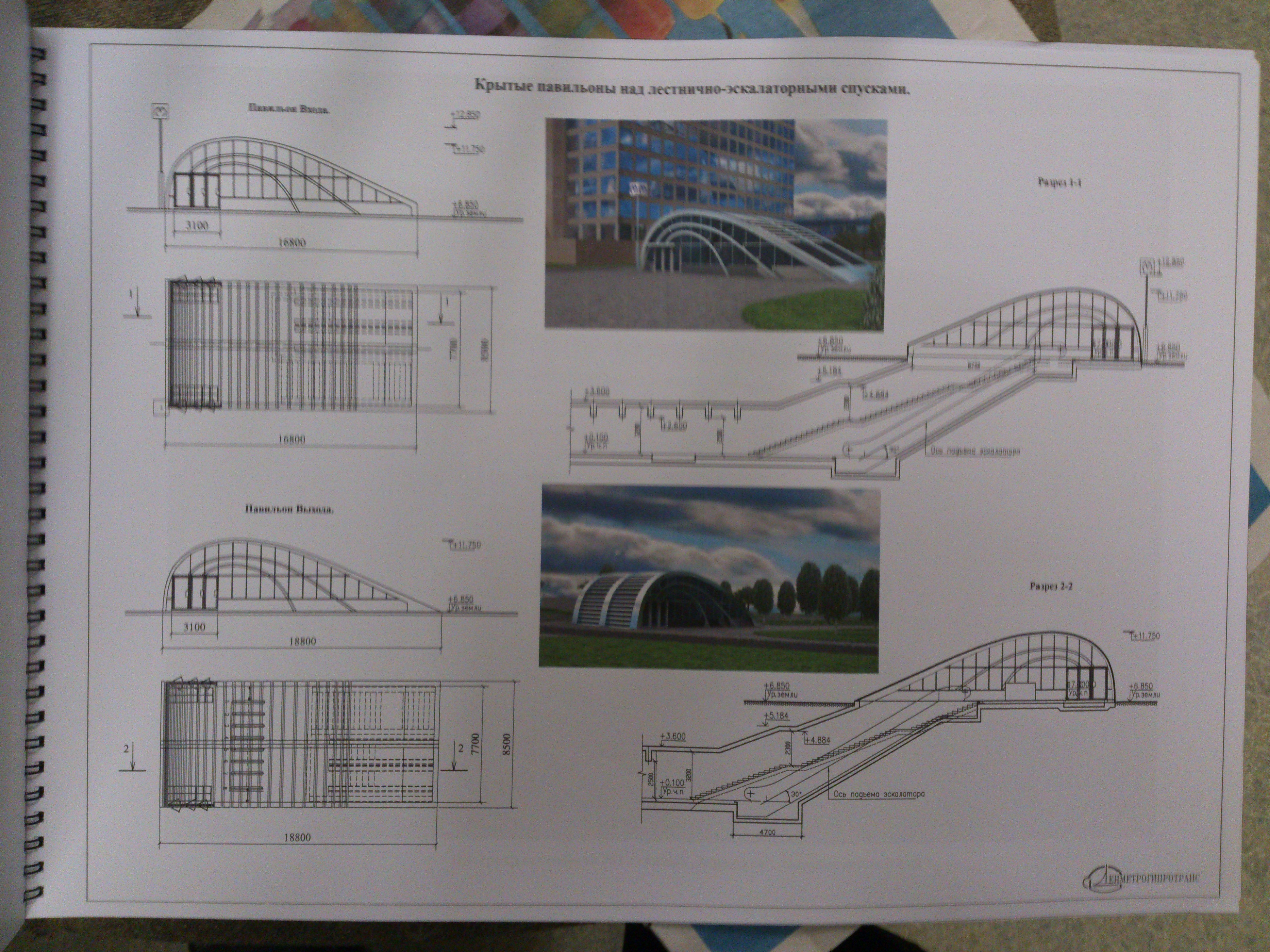

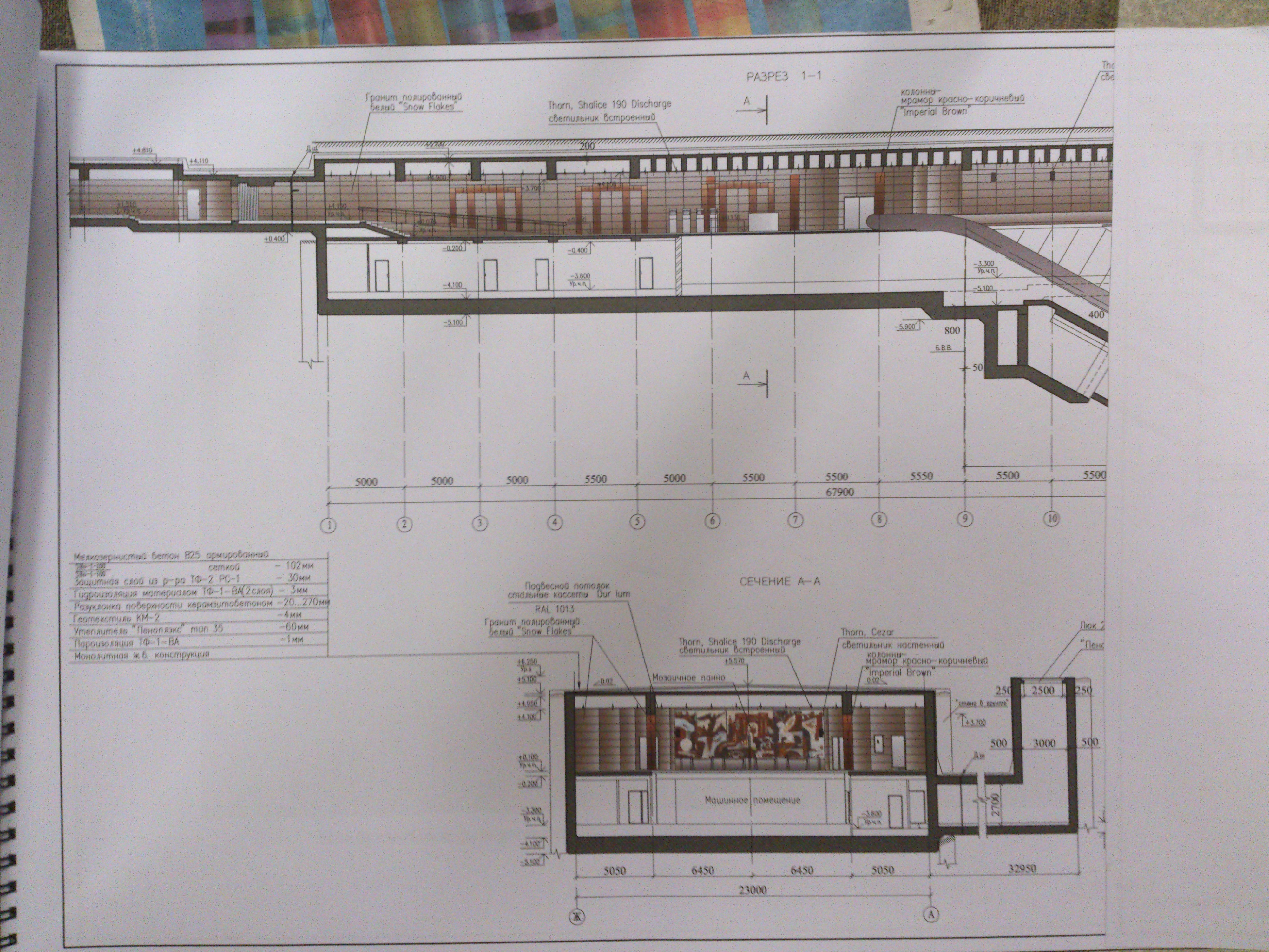

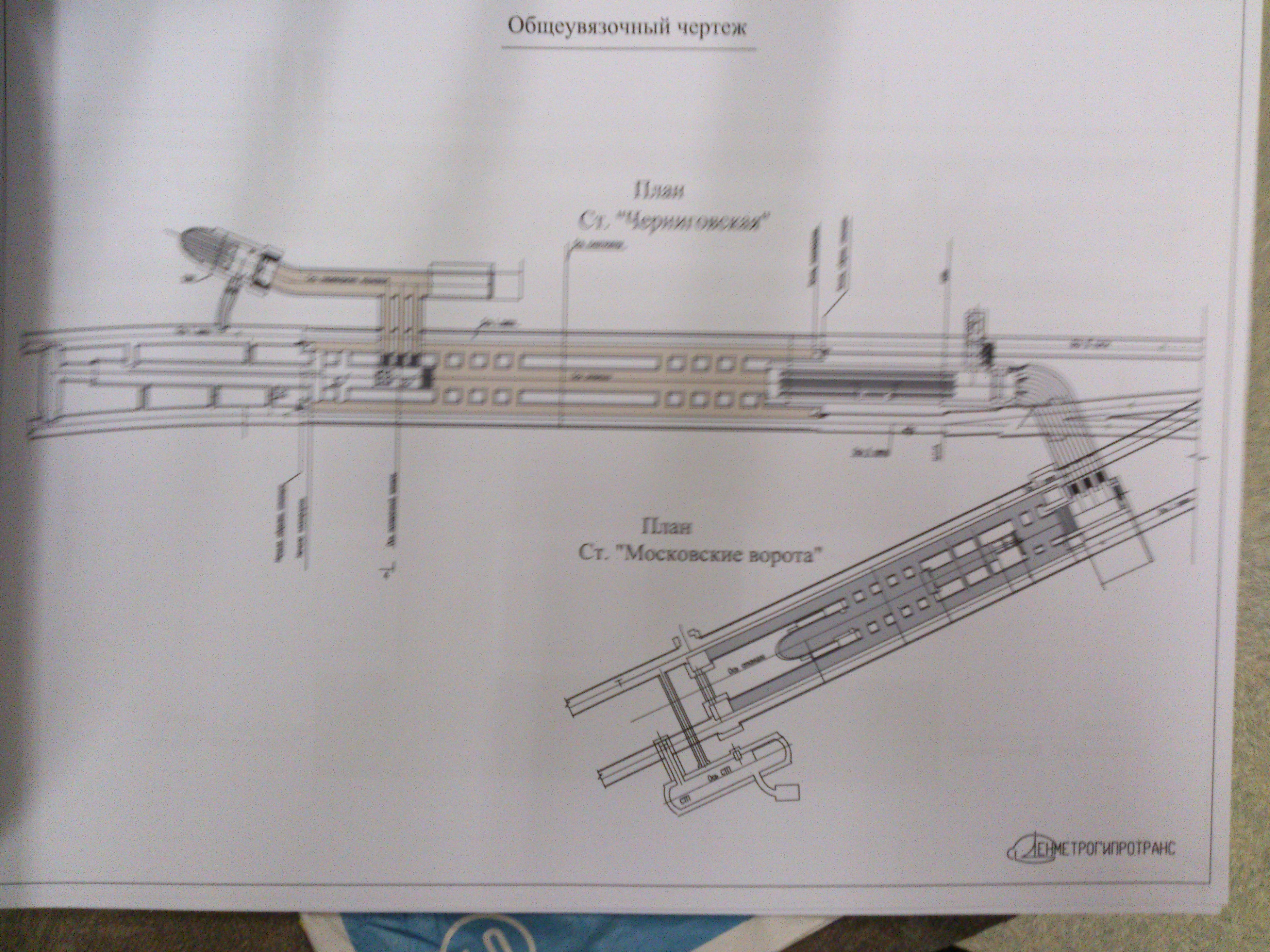

Недавно в телеграмм канал Беседы о метро, Дмитрий Nomernoy выкладывал свой архив с четрежами и рендерами, которые ни разу не были в сети. Некоторые рендеры гуляют в сети очень давно и о них многие знают.
Последний раз редактировалось Alien2001 19 янв 2026, 20:45, всего редактировалось 1 раз.
Причина: Удалены рендеры Броневой
Какая-то беспросветная унылость. Как и отвратительная дисгармония подземного зала, вестибюля и павильонов.

Сообщение ButanAnim »
GelezinisVilkas писал(а): 15 янв 2026, 22:03 Какая-то беспросветная унылость. Как и отвратительная дисгармония подземного зала, вестибюля и павильонов.
Тут банально нерациональное и колхозное использование-смесь натурального камня и искусственных материалов.

Сообщение Павел »
ну, первая картинка - это же Броневая...
Сообщение Павел »
...и последняя тоже...
Сообщения: 1421
Станция метро: Морской Фасад
Сообщение Icefer »
Судя по ныне выкинутому путевому развитию, это всё - неактуально, но пусть повисит для истории.
