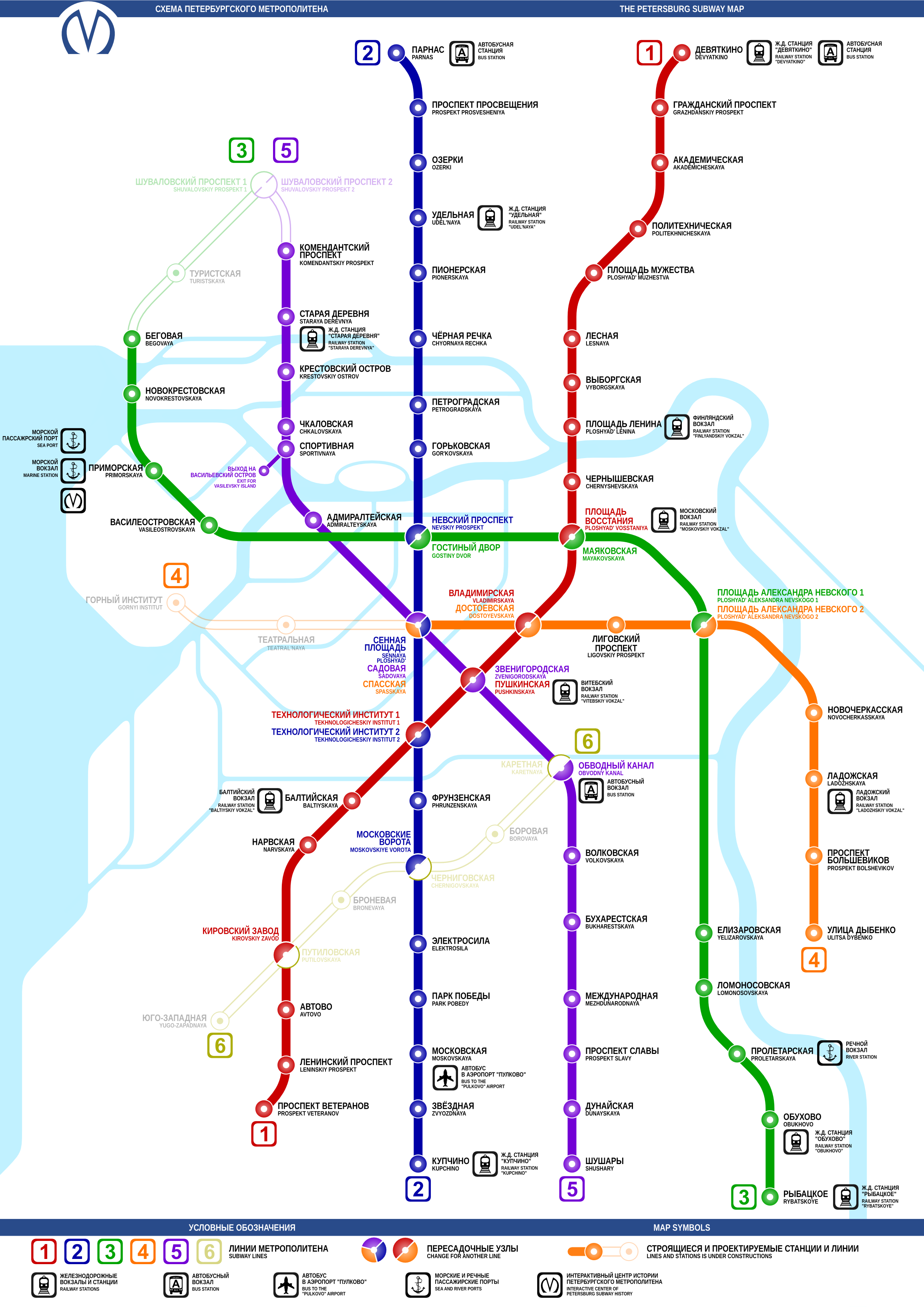

ooo писал(а):@karhu
1) канал Обводный должен быть ближе к Фруненской и Балтийской, чем к Технологическому Институту
2) ошибка: Московский вокзал назван Финляндским вокзалом
3) Цвет шрифта непостроенных станций 4-й линии - черный, на остальных линиях цвет шрифта непостроенных станций - по цвету линии
4) "Exit for vasilevsky Island" (Выход на васильевский остров) - по английски неграмотно. (просится отдельная иконка второго выхода без текста)
5) Все ЖД вокзалы нарисованы так, что не непонятно с какими станциями метро они связаны (кроме одноименных типа Балтийского)
6) На иконке ЖД вокзала на воде стекло не прозрачное (не просвечивает воду, немного бросается в глаза)
7) Railway Station "Finlandskiy Vokzal" - лишнее Vokzal. Название должно идти первым. Попробовать убрать кавычки у всех названий (рус. и анг.)
9) Подумать нужны ли для ЖД и других объектов: слова "Вокзал" и "Railway Station" с учетом наличия иконки
(возможно и названия объектов не нужны, в тех случаях когда есть одноименная станция метро)
1) думал над этим, пока занят, не подойти к компьютеру. ;)
2) принято, не заметил в спешке.
3) это не так. Присмотритесь.
4) как грамотно? Считаю, что нужно дублировать текстом.
5) ну, да, согласен, нужно конкретней выделить принадлежность объекта к станции.
Значки и сейчас расположены не симметрично к соседним станциям, а прикреплены максимально близко к своим. Неужели это недостаточно бросается в глаза?
7) Знаете, и для иностранцев и для тех, кто с ними общается, практичнее "Finlandskiy Vokzal", ибо не все обитатели Санкт-Петербурга знают значение "Railway Station"
По крайней мере даже у знающего язык человека, понимание того, о чём говорит иностранец, произойдёт быстрее.
Кавычки нужны таки для выделения названия.
Названия вокзалов без кавычек, ибо они указывают на направления.
Я так это понимаю.
Да и вообще. Не считаю, что нынешняя схема как-то плохо насыщена текстовой информацией.
Всё, что написано, по максимому "работает" практически с любым пассажиром.
Только визуально она требует доработки.
8) где восьмой?)
9) дублирование информации - мать успешной поездки на транспорте.

[quote="karhu"]Ну, и чтобы не откладывать на следующий год:
первое и единственное: необходимо крупное название станций. сейчас я вижу цветные линии с тёмными горизонтальными полосами. дизайн, красота, фишечки это очень здорово, я тоже очень это люблю. но нам нужно, простите за слово, юзабилити. у меня всё.

Спасибо, если смотреть схему как на плакатную (А3 и больше), то схема хорошо работает.
Черниговская - проектное название, фактическое название Заставская
Сенная Площадь - вроде без переноса строки влезает
фиолетовый-синий-оранжевый (по часовой стрелке) - этот кружочек (на карте и в легенде) перекрасить на:
фиолетовый-оранжевый-синий (все цвета касаются со своей линии) или
оранжевая-синяя-фиолетовая (все цвета не касаются со своей линии)
Последний раз редактировалось ooo 16 янв 2018, 00:05, всего редактировалось 4 раза.
Re: Еще одна альтернативная схема
От меня две скромные просьбы:
1. Охту немного изогнуть (чтобы не было прямой линии, сильно в глаза бросается). Небольшие плавные изгибы это должны убрать;
2. МПЛ сделать прямой полностью (т.е. выправить "Парнас").
0. Возможно имеет смысл все концы линий сделать прямыми (выпрямить Парнас, Девяткино и Ветеранов). А то их "нестояние" как-то смущает. :roll:

Я считаю, что стоит:
1) Сделать окончания линий 1,2,5,3 на юге на одной высоте
2) Подвинуть кировский радиус КВЛ левее, слишком много места остается на юго-западе(хотя это и правда, но схема может быть эстетичнее). Убрать пустое место на юго-западе.
3) Сделать Парнас, Девяткино, Ветеранов прямыми
4) На ПЛ наоборот добавить места между Невой и радиусом на правом берегу.
5) На неве убрать изгибов, перебор.
6) На Невском радиусе НВЛ убрать изгиб у Пролетарской, сделать прямее. Изгиб плохо отражает трассировку и не добавляет изящности.
7) Сдеалать форму Васильевского острова ближе к реальности, по-моемв совсем не похож.

karhu, дизайн схемы выше всяких похвал, есть несколько пожеланий/предложений:
1) выше упомянули, что не Черниговская, а Заставская
2) названия ж.д. станций и аэропортов даже по правилам русского языка пишутся без кавычек, тем более кавычки неуместны для англовосприятия
3) Пока не решен вопрос с новыми названиями на севере 3-5, лучше писать просто Шуваловский проспект и Планерная
4) странновато смотрится логотип метро в качестве обозначения "интерактивного центра", даже с легендой. Может, как-то ему музейность придать все-тки)
5) Спортивную логичнее разместить под Невой, тогда не нужен и хвостик на ВО, и больше места для перегона на Чкаловскую (сейчас чересчур короткий)
6) А что если сделать на ТИ единую надпись смешанной красно-синей штриховкой, и такой же кружок?
отдельно чуть позже сформулирую пожелания по переводу на англ., пока только одно (кроме упомянутых кавычек): Kupchino Railway Station, а не Railway Station "Kupchino", и т.д.

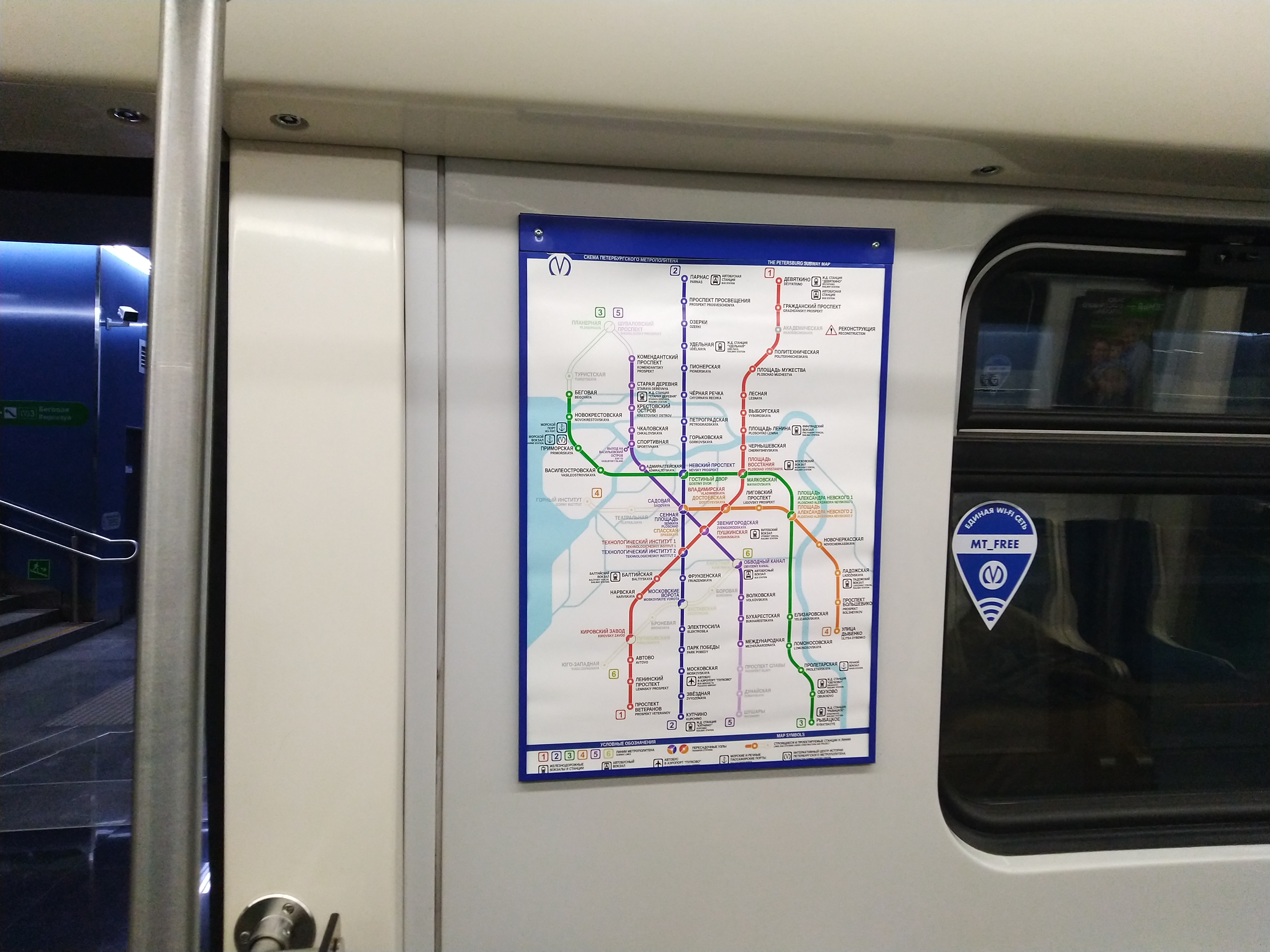

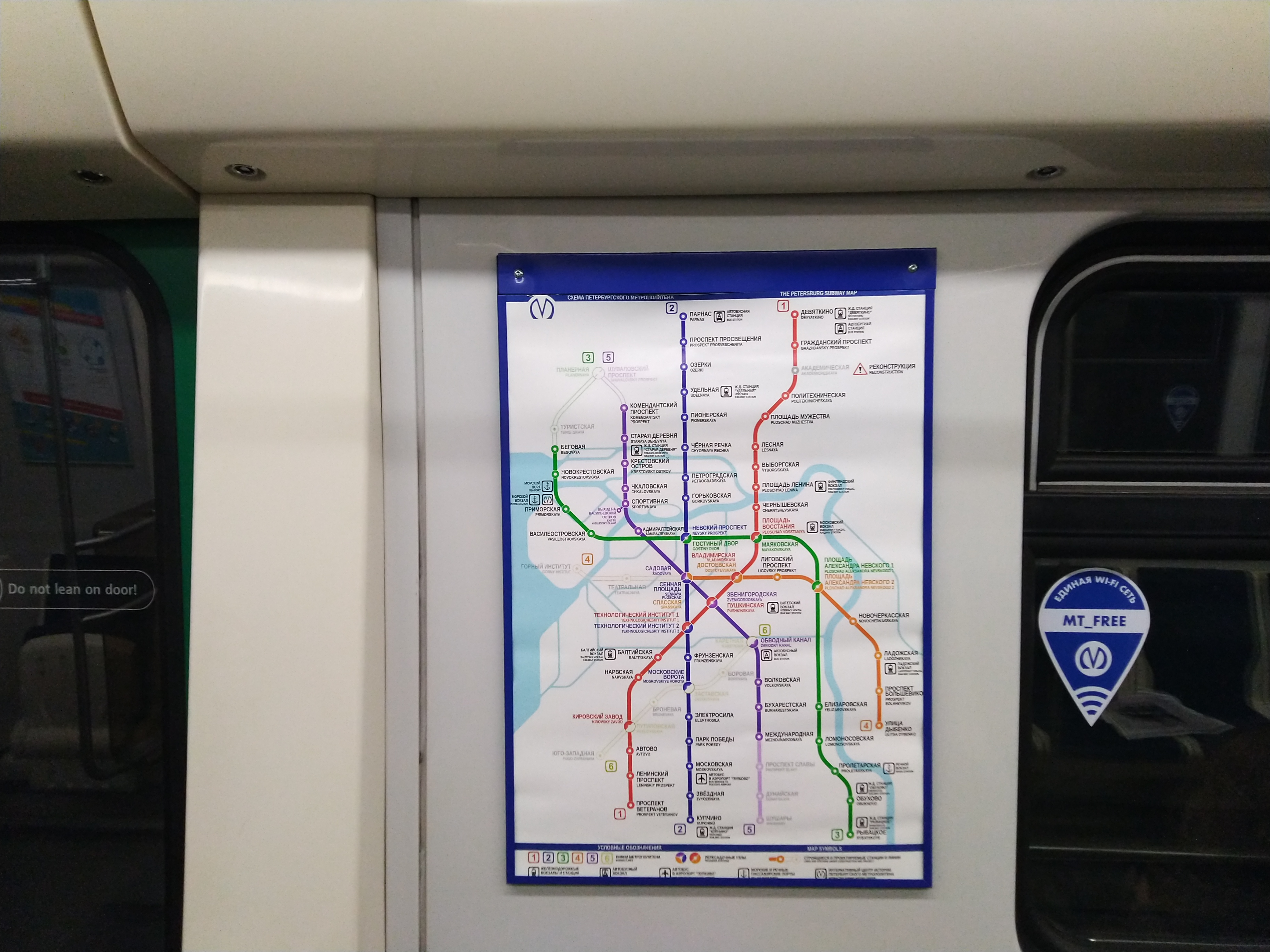

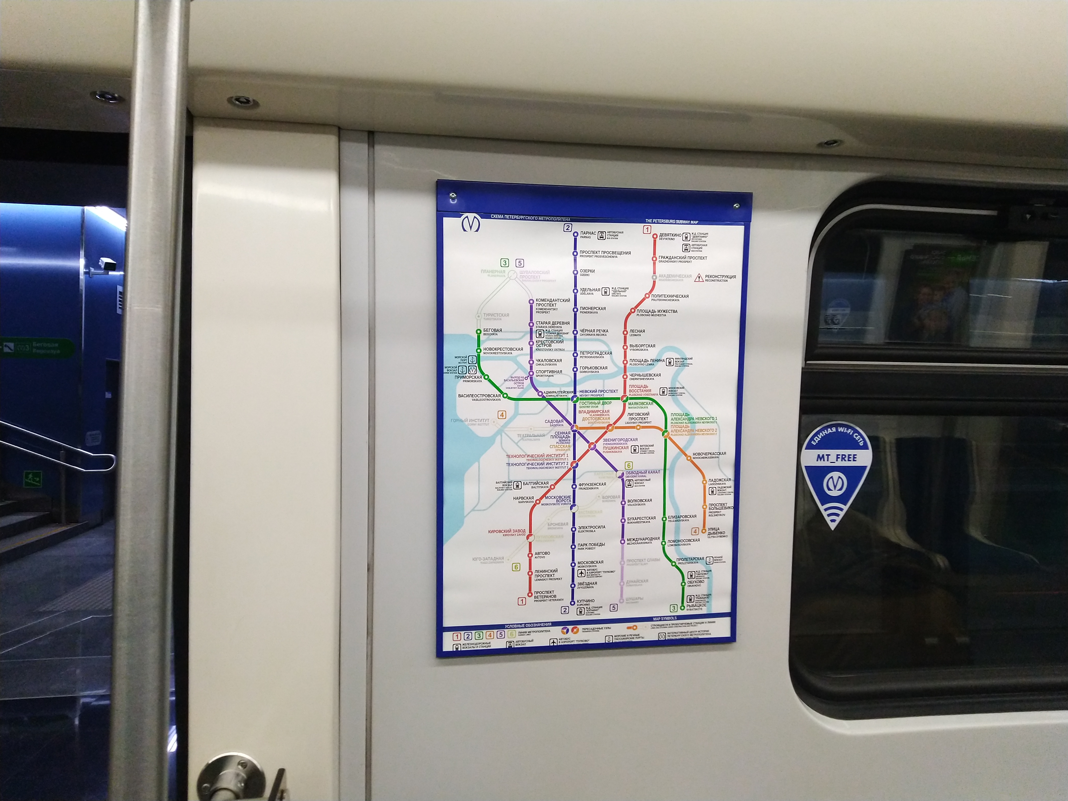

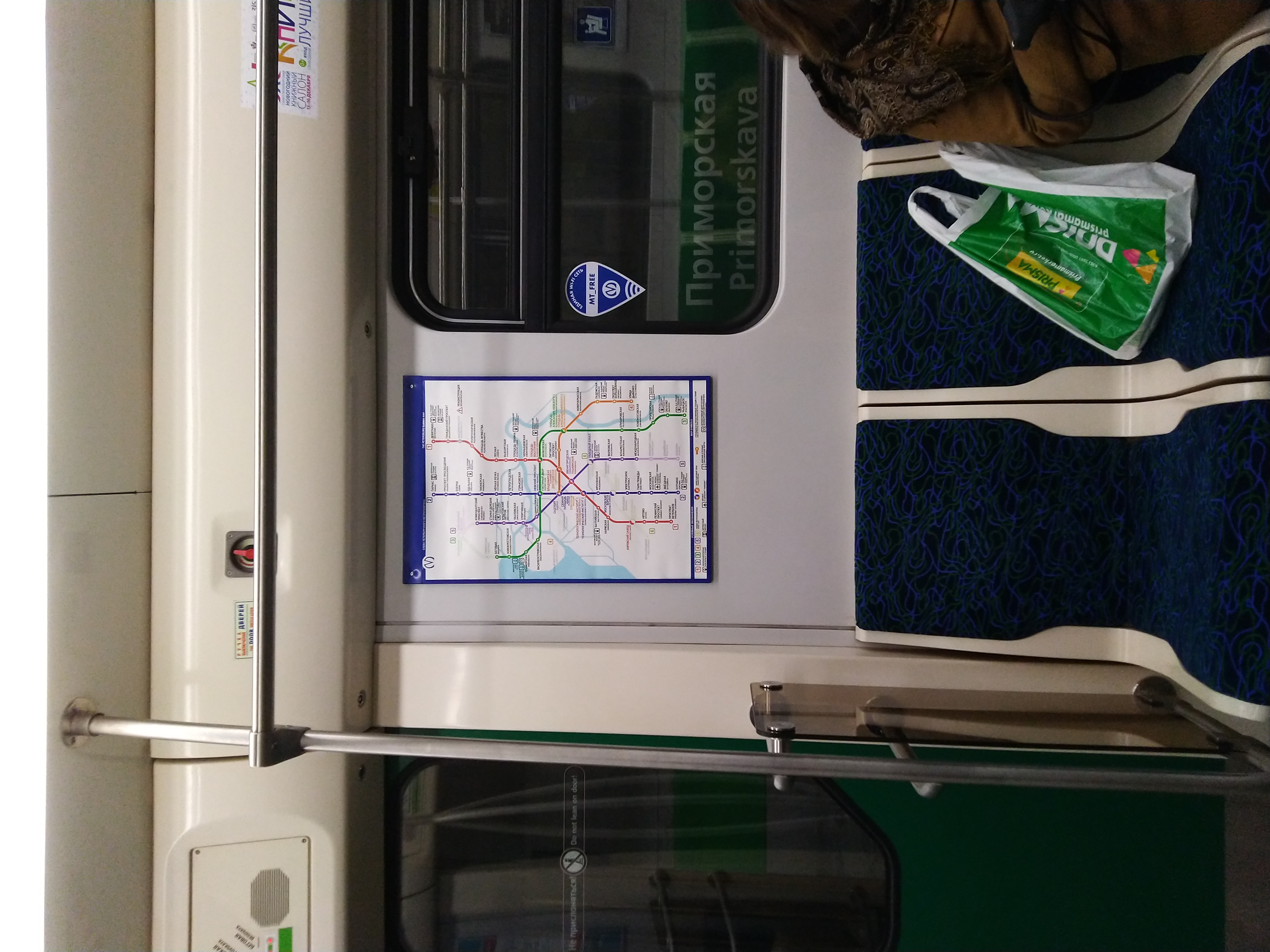

Как вам схемка в естественных условиях?)
