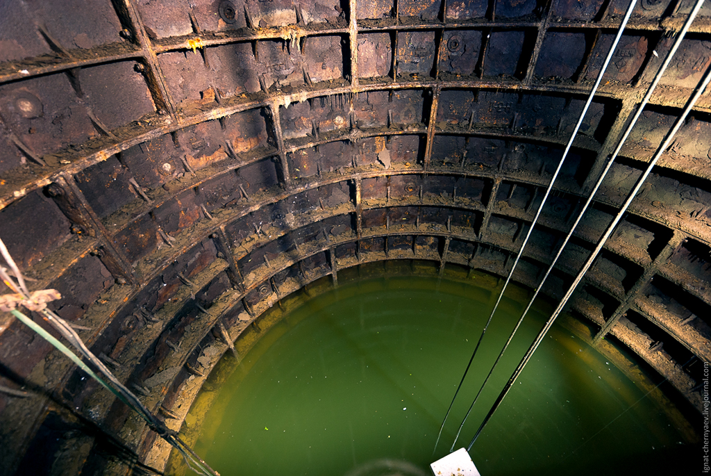

Сейчас от уровня воды до поверхности земли пять пролётов людского ходка, за последние три недели уровень упал на два пролёта.
Забутовка нехило протекает, внизу грязи по колено.

Вода, скорей всего, стабилизируется с уровнем грунтовых вод. Ибо топили ствол тупо под уровень земли.

Очень сомневаюсь. С чего вдруг вода стабилизируется, если под давлением собственной толщи она протекает в подходняк через забутовку?

Значит, скорость оттока воды в тоннель уравновесилась скоростью фильтрации воды из грунта.

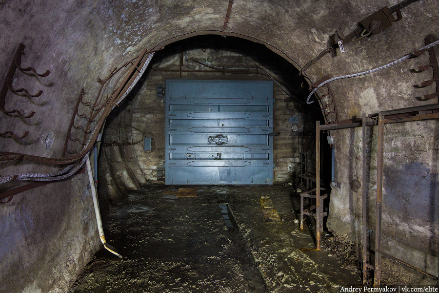

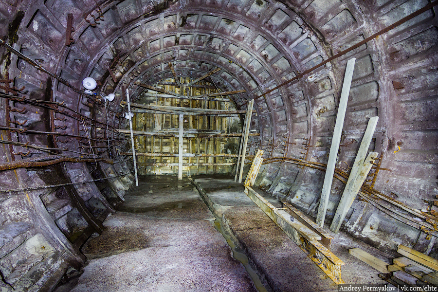

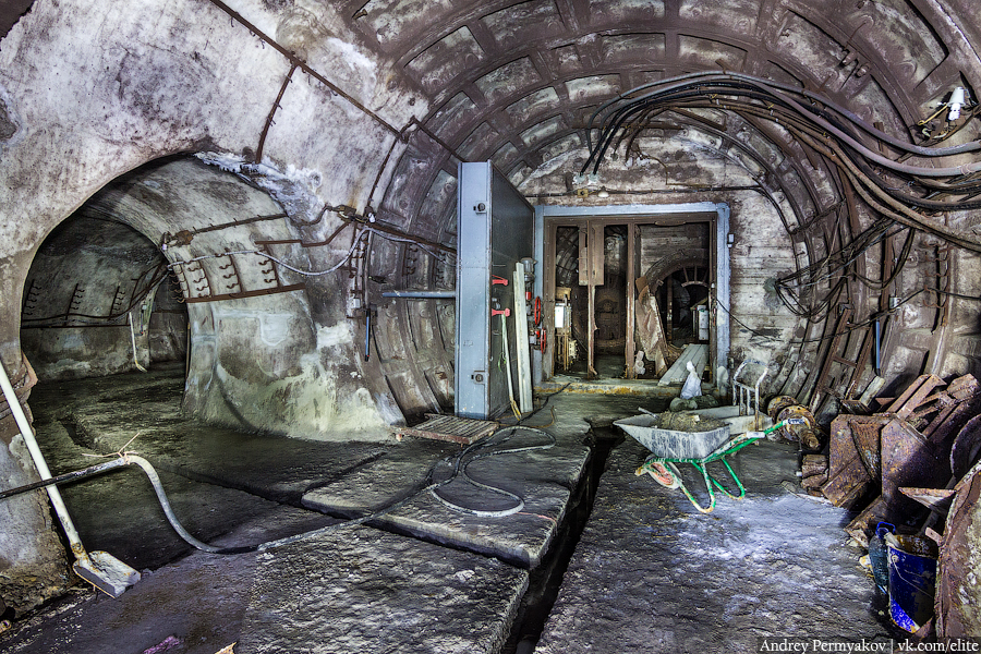

Сегодняшние фотографии. Пробка довольно таки хорошо сочится.

Я смотрю, окрестности забутовки вполне сносно очистили от ила и даже промыли...

Ого, и правда - раньше там грязищи по колено было. Кстати, кто-нибудь в курсе, какой сейчас уровень воды в стволе? Как я понимаю, метрошники не особо заботятся об этом вопросе...
