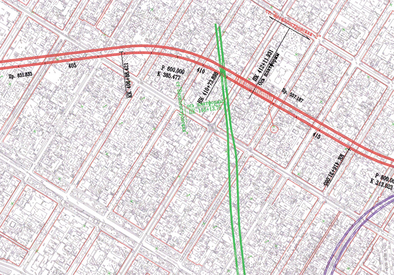

Примерную трассировку всех перспективных линий, в том числе и кольцевой, спроектировали ещё пару лет назад. Перегоны КЛ пройдут выше НВЛ.

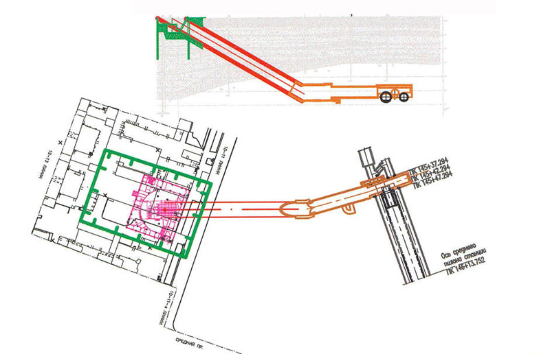

Проект второго выхода Василеостровской:
Как видно, в противоположном от переходного коридора стороне поперечной камеры есть некий задел, где по проекту будут располагаться служебные помещения. Видимо, в будущем переход на Василеостровскую-2 пристыкуют именно туда.
