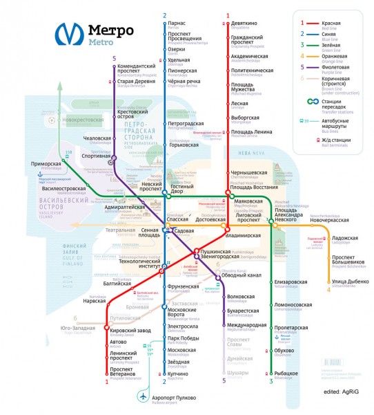

AgRiG писал(а):
Nomernoy писал(а):Для наглядности.
Сделали хороший угол наклона западного участка НВЛ и убрали один изгиб на ФПЛ. Хорошо. Осталось убрать второй и спрямить МПЛ.
В общих чертах (да простит меня студия, если им не нравится надругательство над работами):
Уважаемый AgRiG - это ваше предложение, а не реальное развитие "Лебедевской" схемы?
Тогда Вы- молодец, а "Лебедеву" бы приглядеться! :)
П.С.
А всё-таки, фиг с ним со сложным узлом "ССС", но что запрещает просто поменять объекты "Маяковская" и "Московский вокзал" местами, что бы они заняли свои места?

Angry писал(а):это ваше предложение, а не реальное развитие "Лебедевской" схемы?
С таким количеством белых дырок и стыков — конечно, не работа студии. :D Теперь вижу, что не очень внятно выразился. Это попытка показать более приемлемую, на мой взгляд, общую форму линий, остальное практически не трогал. Для тонкой расстановки названий и объектов всё же нужны профессиональные навыки.
Angry писал(а):а "Лебедеву" бы
Автор, насколько понял, Егор Жгун, но в своем журнале он лично схему на обсуждение не выставлял, его мнение почему-то пересказывали в своих журналах другие представители студии.

Блин, еще и ККЛ зачем-то пририсовали. :fool: Видимо, для всеобщего счастья. Это линия-призрак, которую вряд ли построят в ближайшие 8-10 лет. Зачем ее на схему пихать? Чтобы еще больше всех запутать. Схема и так перегружена, а тут еще мифическая линия. Ну ладно, еще до Шушар нарисовали и северную часть НВЛ. И с официальной схемы надо как-то потихоньку ККЛ убирать, как это сделали на схеме, размещенной на сайте ПМ.
Сообщения: 2424
Re: Схема метро от студии Лебедева
Сообщение Михаил К »
6-ую линию надо оставить на схеме, так как она не мифическая, а уже заборы есть на Юго-Западной и Путиловской.
Не понимаю, почему вместо Беговой и Горного Института нарисованы стрелки...
Мяч у Новокрестовской - это правильно, так как на стадионе уже через год будет сыгран первый матч.
Обозначение цветами Центра, Васьки и Петроградки вообще не нужно, как и второй выход Спортивной на Ваську.
В общем, ещё составителям схемы доробатывать и доробатывать её.

Михаил К писал(а):6-ую линию надо оставить на схеме, так как она не мифическая, а уже заборы есть на Юго-Западной и Путиловской.
Боюсь, если подписать в легенде "скоро откроют, уже есть забор", это введет иностранных туристов в еще большее заблуждение.
Постоянные споры идут даже о том, нужно ли показывать хоть что-то не действующее. Информационная ценность для схемы нулевая, только пропагандистская.
Даже в расчете на короткий период после ближайшего открытия, когда пассажиры некоторое время смогут строить маршрут до "строящейся" станции, зная из новостей, что она уже действует, ничего более этого ближайшего участка показывать не надо: схемы все равно именно тогда придется менять на новые.
Михаил К писал(а):Не понимаю, почему вместо Беговой и Горного Института нарисованы стрелки...
Потому что мне было лень просчитывать, где рисовать станции, а стрелочками лишь указал, что на отображении Театральной и Новокрестовской останавливаться неправильно.
Михаил К писал(а):как и второй выход Спортивной на Ваську.
Какой тогда смысл вообще в привязке станций к карте?
Михаил К писал(а):В общем, ещё составителям схемы доробатывать и доробатывать её.
Роботами?
