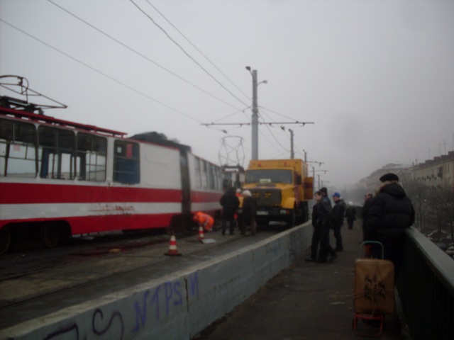

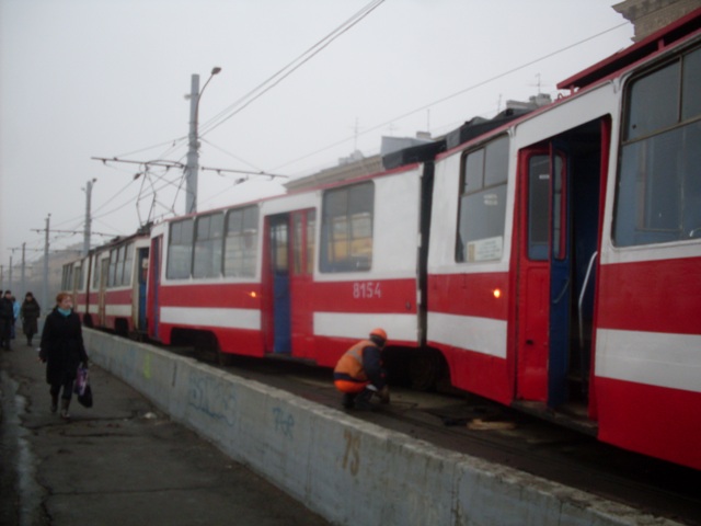

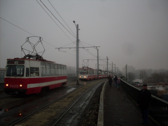

27 марта на трамвайном путепроводе над товарной станцией "Автово", примерно в 18 часов сошел с рельс трамвай 52 маршрута, следующий в Сосновую Поляну. Причина схода - лопнул стяжной болт на рельсовом стыке в точке перелома профиля. Трамвай, проезжая этот злосчастный стык, приподнял конец одного из рельсов настолько, что средняя тележка стала сходить. От падения с виадука спасли опоры контактной сети. В результате аварии встали трамваи в обоих направлениях. Я примерно полчаса наблюдал, как трамвай ставили на рельсы, потом его на буксире потащили в парк :(

Трамваи встали. Вид в сторону Стрельны.
