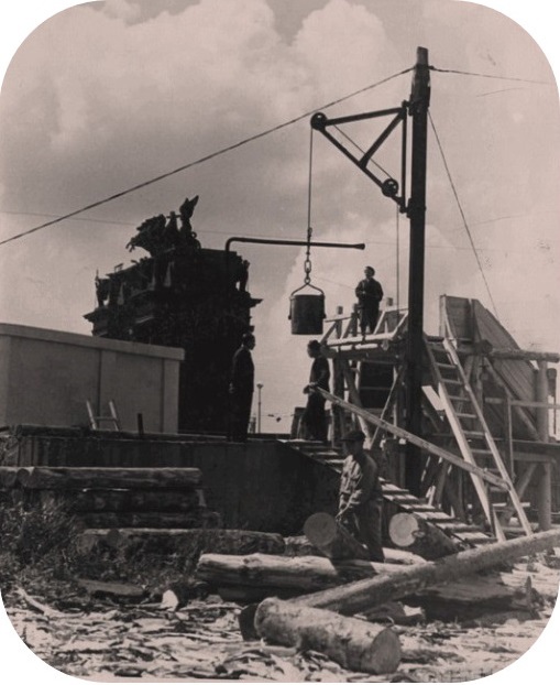

Лето 1946 г. Строительство метрополитена.
Очистка ствола шахты на стройплощадке № 12 у Нарвских ворот.
