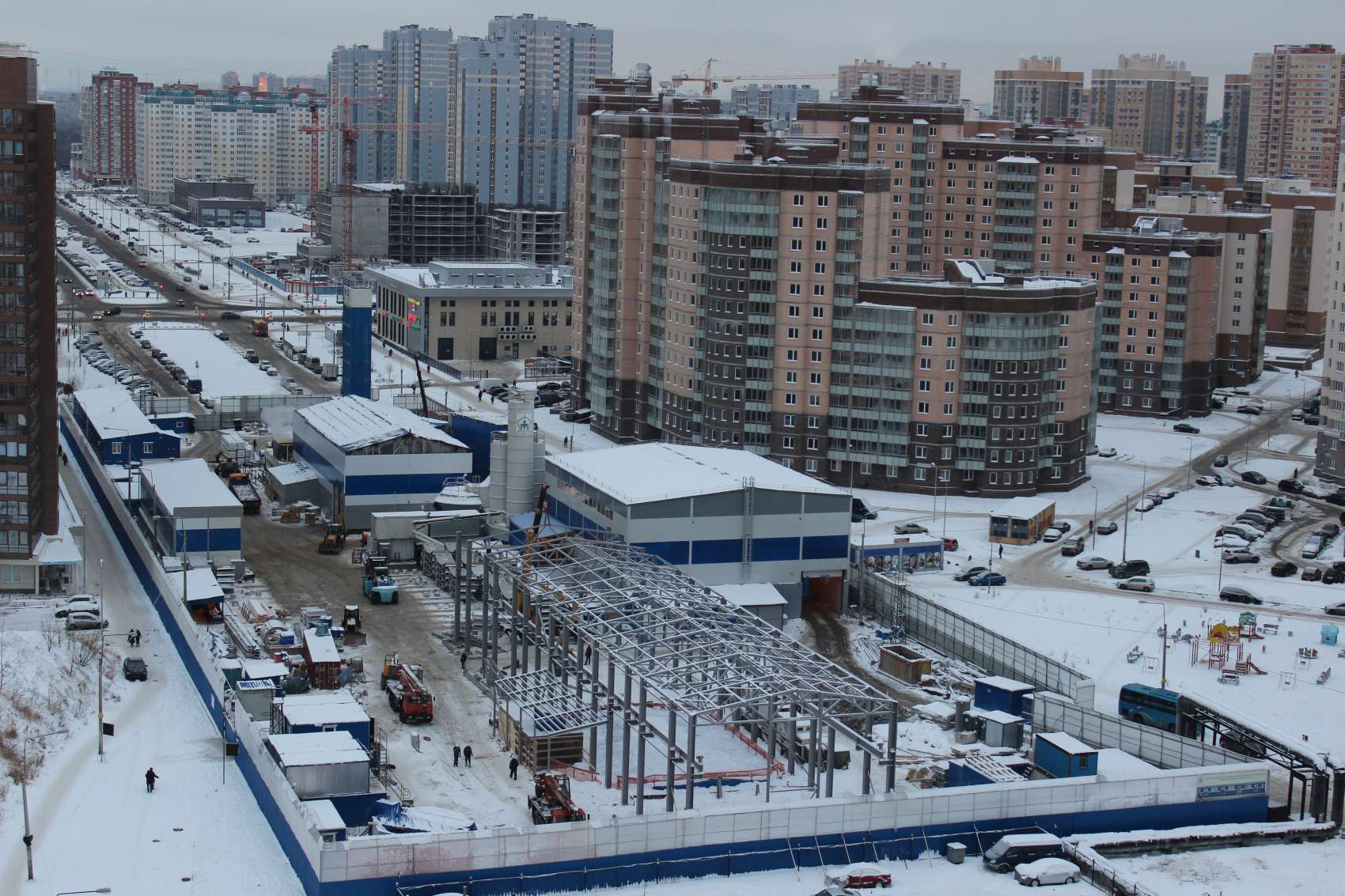

- Сообщения: 2075
Вчерашнее фото стартового котлована на Туристской. Если сравнить с моим предыдущим фото от 04.01.16, то становятся видны довольно большие изменения. Козловой кран полностью вывезен со строй площадки, строение над дальним котлованом обшили сэндвич-панелями (вместо ПВХ плёнки), крышу пока не трогали; строение над ближним котлованом продолжают строить (возводить каркас из мет. конструкций), сам котлован закрыли брезентовым тентом. Вообще на объекте постоянная движуха, привозят тюбинги, приезжают/уезжают самосвалы,погрузчики и краны постоянно что то поднимают/перемещают/разгружают, смотреть одно удовольствие.
