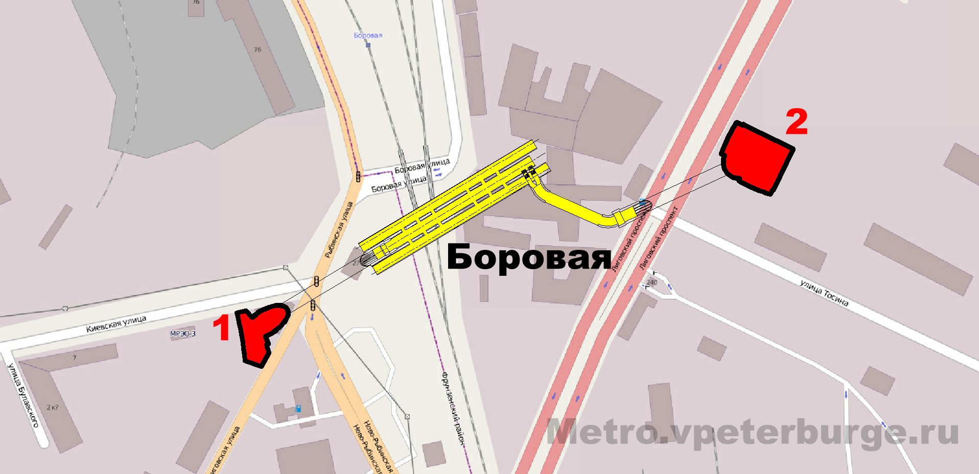

Вопрос касается станции «Боровая», на схеме, расположенной на сайте djtonik'а и Номерного ясно видно, что вестибюль №2 будет находиться на Лиговском пр.

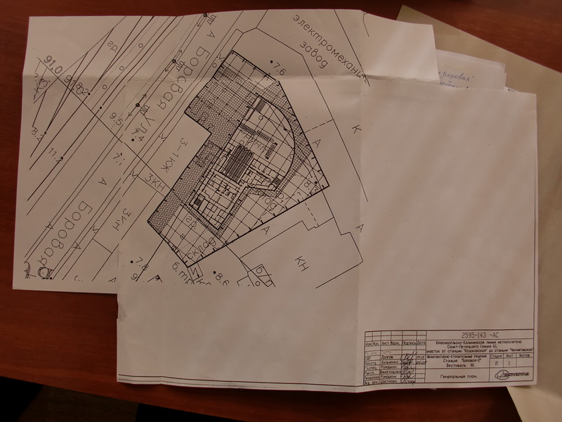

Однако схема вестибюля, выложенная в своё время в этой теме явно намекает на другое расположение вестибюля.
Вот на это
Так где же правда? Предполагаю, что она может быть любой. Но если вестибюль действительно будет располагаться на Лиговском, то есть ли схема этого варианта?

Насколько я помню, ты выложил один из вариантов, которые как-то постил kot. Там и у Юго-Западной было несколько вариантов расположения вестибюлей.
По последним данным вестибюль будет именно на Тосиной улице.
