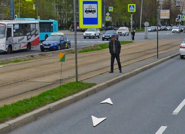

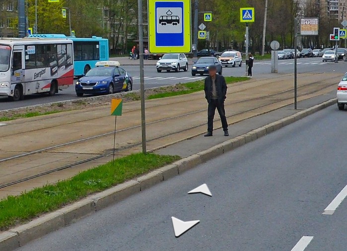

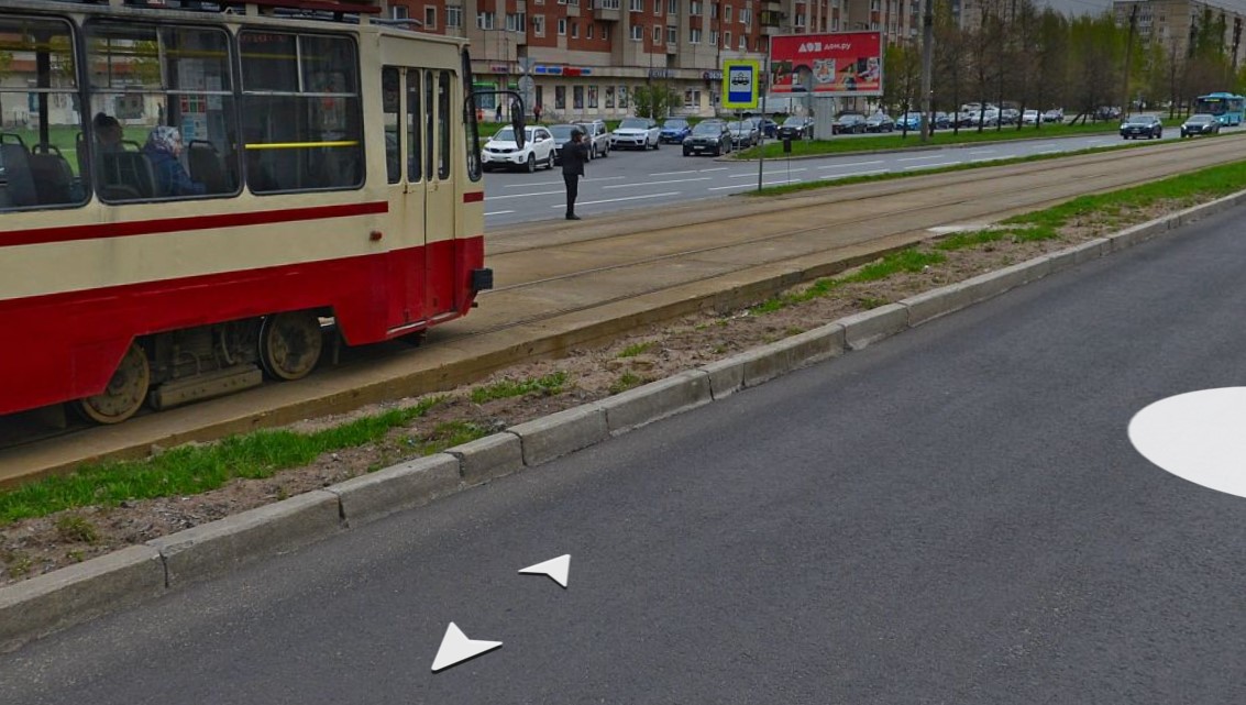

Kaamoos писал(а): ↑14 июл 2023, 01:03 На Коллонтай, напротив м. пр. Большевиков, уже год просадка грунта. Я так понимаю, чинить принципиально не будут, пока какой-нибудь вагон не свалится?
Забавно, если там из-за дождей смыло часть земли, и образовалась дыра, куда и сложится подобный КТМ :D
Провал остаётся на неопределённый срок

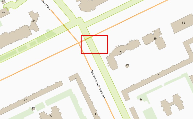

А ремонт-то на Коллонтай начнётся уже послезавтра:
Трамваи №№ А, 10, 27, 65 // Закрытие трамвайного движения // Улица Коллонтай // с 05:00 28 июля до 05:00 10 августа
В связи с ремонтом трамвайных путей с 05:00 28 июля до 05:00 10 августа закрывается трамвайное движение по улице Коллонтай у Товарищеского проспекта.

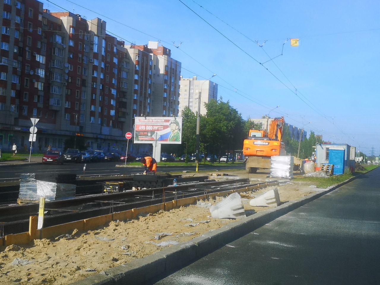

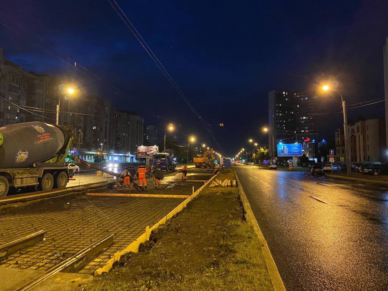

Начало лечения провала
https://vk.com/tramway_78

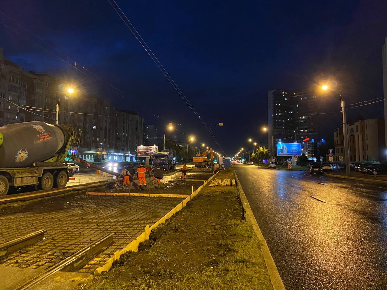

Сообщения: 2597
Сообщения: 2597

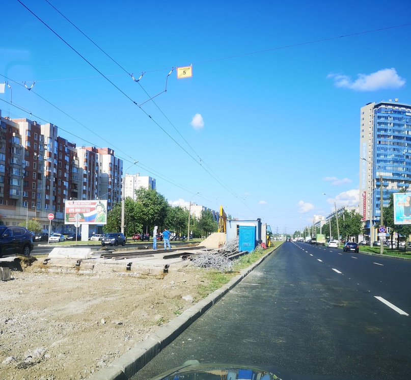

Сообщения: 3760
Срок работ был до 5 числа, что-то Гелиос ковыряется совсем не спеша.
20 метров пути не могут осилить за неделю.
Зачем вообще делать пути по технологии BKV на выделений полосе? Идиоты.
Если там хреновый грунт, то достаточно положить в основание бетонные плиты.

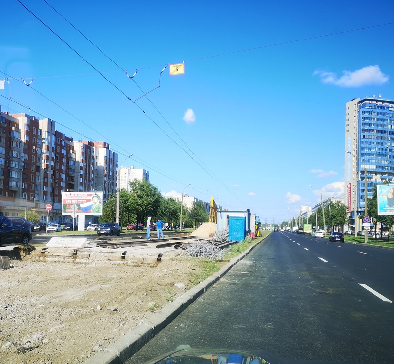

Сообщения: 2597
GelezinisVilkas писал(а): ↑06 авг 2023, 17:46 Зачем вообще делать пути по технологии BKV на выделений полосе? Идиоты.
https://vk.com/pitertransport?w=wall-49073563_177527
в комментариях
GelezinisVilkas писал(а): ↑06 авг 2023, 17:46 Срок работ был до 5 числа, что-то Гелиос ковыряется совсем не спеша.
Если там хреновый грунт, то эти плиты не спасут. Нужен мост (по смыслу), с хорошим основанием по его краям.
Или мероприятия по укреплению грунта (но это длительный процесс).
