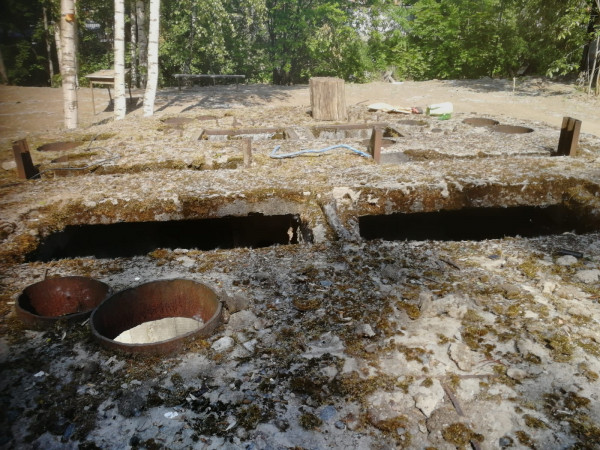

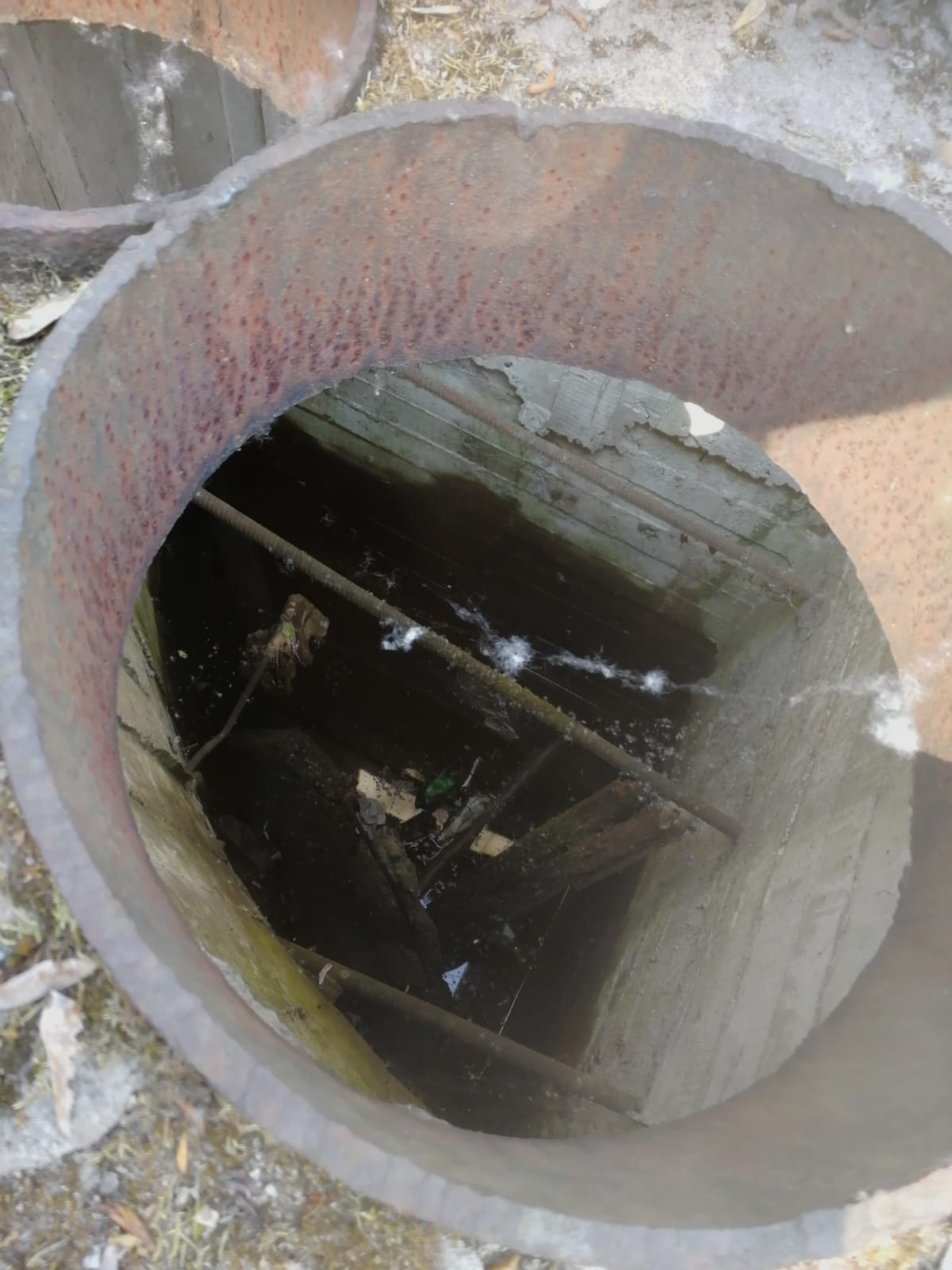

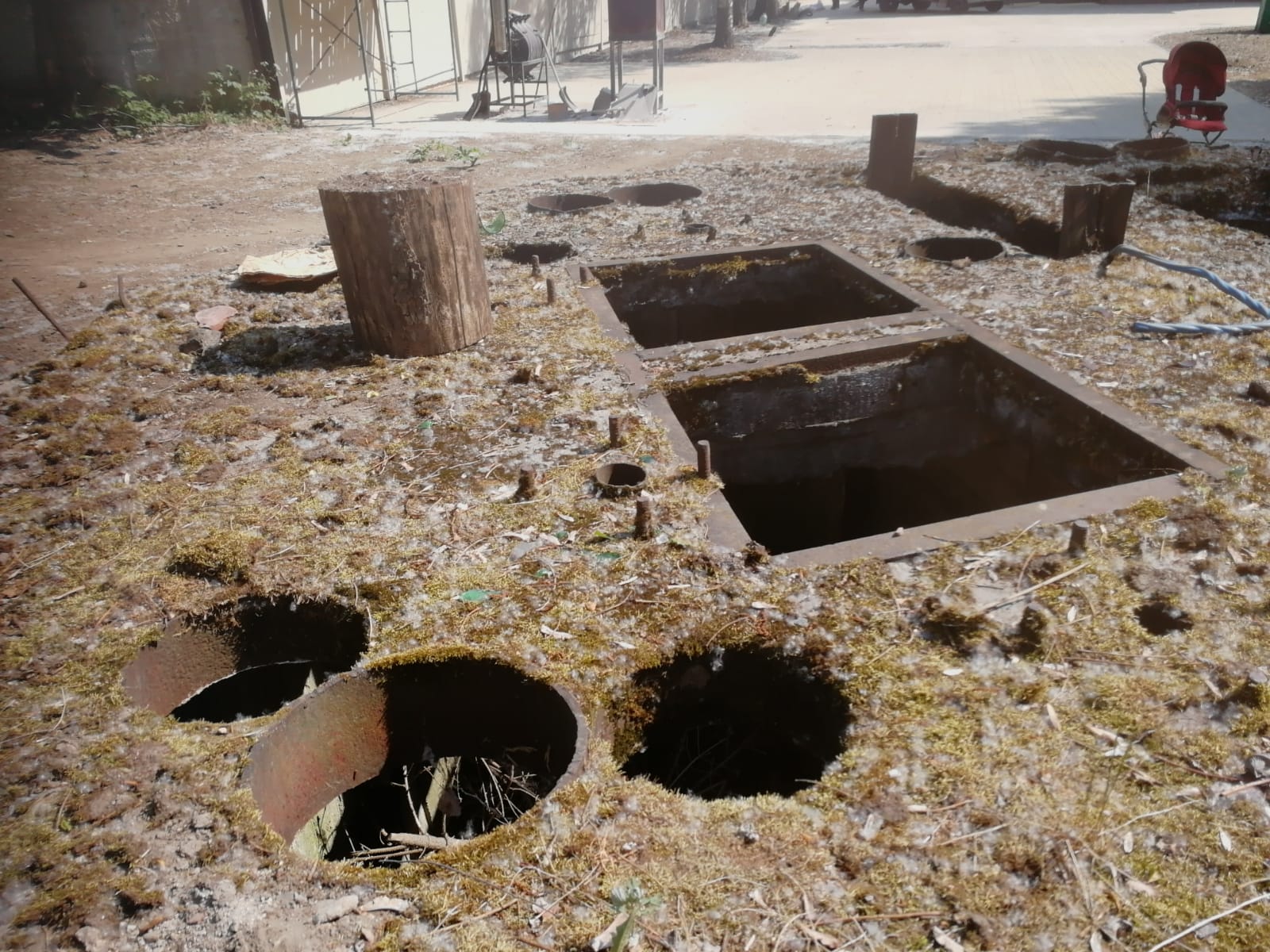

Ок, а могли ли ВШ зачем-то поделить на несколько частей вертикальными стенками? Я, собственно, нашёл нечто, что по логике должно бы быть заброшенной ВШ ("пилите, Шура, пилите..."), но внутри есть продольные стенки, какие-то поперечные трубы... А сверху ещё бетонная крышка с 4 прямоугольными отверстиями и каким-то количеством круглых, вероятно, под трубы или коммуникации. Что бы это могло быть? Глубина, увы, неизвестна, внутри вода и мусор.

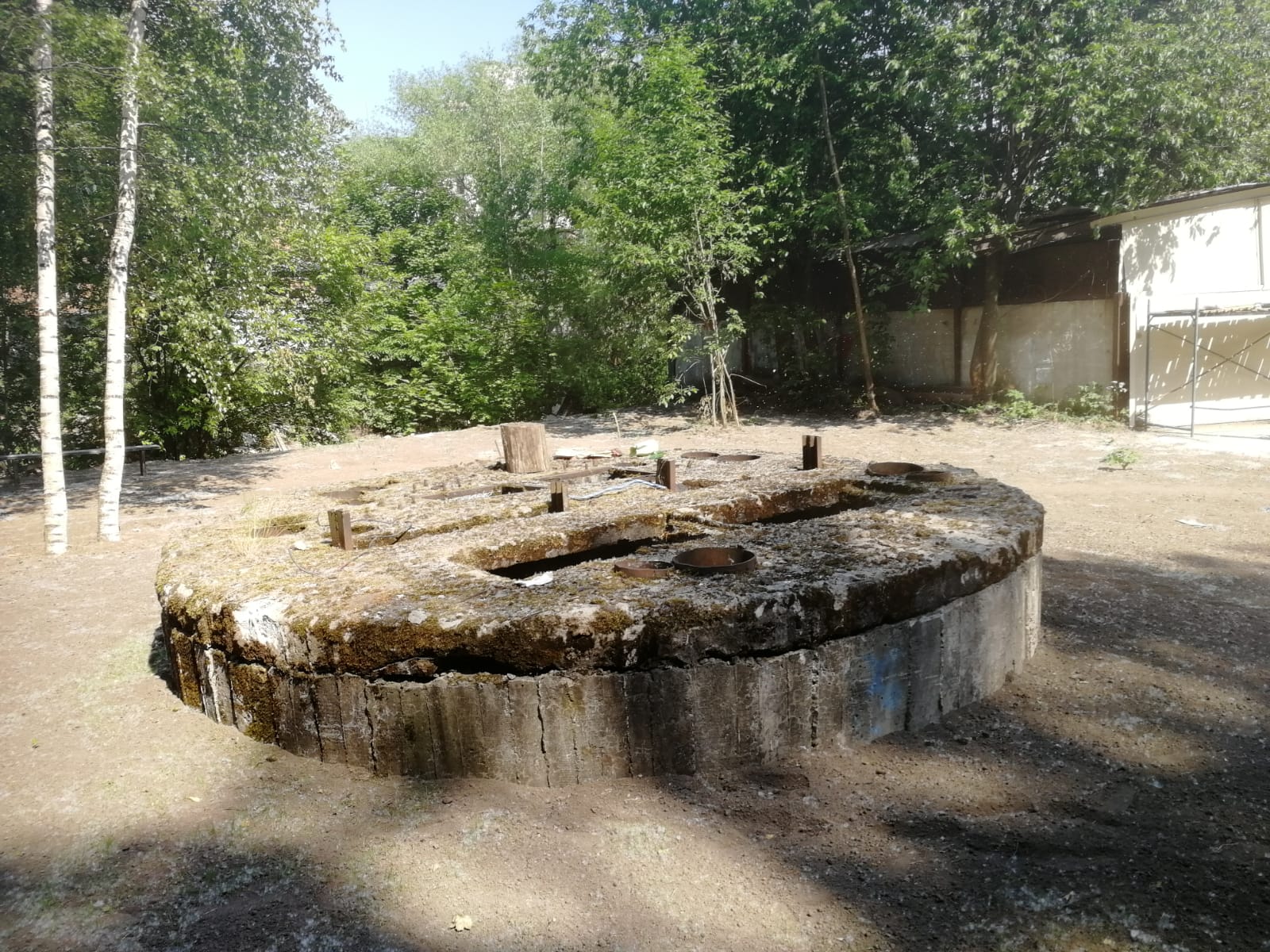

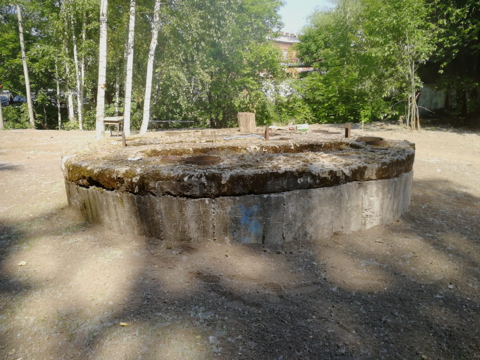

Antman писал(а): 24 июл 2023, 00:45 Ок, а могли ли ВШ зачем-то поделить на несколько частей вертикальными стенками? Я, собственно, нашёл нечто, что по логике должно бы быть заброшенной ВШ ("пилите, Шура, пилите..."), но внутри есть продольные стенки, какие-то поперечные трубы... А сверху ещё бетонная крышка с 4 прямоугольными отверстиями и каким-то количеством круглых, вероятно, под трубы или коммуникации. Что бы это могло быть? Глубина, увы, неизвестна, внутри вода и мусор.
Увы, сообщения на форуме ожидают модерации и публикации неделями и месяцами, а ответа, похоже, можно не ожидать вовсе. :cry: Но я нашёл фотографии того, что считаю всеми забытой заброшенной ВШ. Возможно, её зачем-то поделили пополам? Может быть такое, что через одну ВШ подавали воздух сразу в двух направлениях (например, в два тоннеля)? Звучит, конечно, странно, но другие объяснения мне в голову не приходят. Если у кого-то есть иные соображения, что это за штука, и каково было её назначение, буду рад послушать.

Это вполне может оказаться и шахта канализационного коллектора (точнее можно сказать лишь при указании местоположения, хотя бы примерного)
Стволы ВШ, поделённые пополам вертикальной стенкой не редкость - таких шахт довольно много в ПМ.
Это шахты, работающие на два тоннеля раздельно.

Antman писал(а): 10 апр 2024, 22:26 Увы, сообщения на форуме ожидают модерации и публикации неделями и месяцами, а ответа, похоже, можно не ожидать вовсе. :cry: Но я нашёл фотографии того, что считаю всеми забытой заброшенной ВШ. Возможно, её зачем-то поделили пополам? Может быть такое, что через одну ВШ подавали воздух сразу в двух направлениях (например, в два тоннеля)? Звучит, конечно, странно, но другие объяснения мне в голову не приходят. Если у кого-то есть иные соображения, что это за штука, и каково было её назначение, буду рад послушать.
Это местная канализационная насосная станция, скорей всего от бывшего завода.
Если скажите место, скажу точнее.

Rumm писал(а): 11 апр 2024, 21:05 Это местная канализационная насосная станция, скорей всего от бывшего завода.
Хм, пожалуй, тоже возможно. Но прямо под этой штукой есть линия метро, а в 120 метрах - ВШ 401. И эта конструкция точно так же расположена на берегу, плюс форма и размеры, плюс бетон показался мне довольно старым, а выше в чате обсуждалась вентиляция тупика Василеостровской и дата строительства ВШ 401.
С другой стороны, я сейчас нашёл, что в расположенной рядом церкви в 1977 году якобы собирались строить некую насосную станцию (но не построили). И бетон кажется мне более древним (хотя могу и ошибаться), плюс в 1977-м сливать канализацию в реку уже как-то совсем не очень, с учётом строительства жилых кварталов ниже по течению. А зачем ещё строить КНС на берегу?
В общем, находится эта штука за Воскресенской церковью на Камской, 60 метров строго на север, хорошо видна на спутниковых снимках Яндекса. Раньше там была свалка, но сейчас церковь отреставрировали, свалку убрали, а на образовавшемся пустыре не раньше осени успели организовать и обустроить много новых мест под могилы. Саму круглую конструкцию обнесли прямоугольником из бетона и, вероятно, в ближайшее время заделают чем-то сверху. Так что если кто-то хочет на это посмотреть живьём (ну, там, глубину измерить, например :) ) - видимо, стоит поторопиться. Пройти можно с территории Смоленского кладбища, после входа повернув направо. Ну и через территорию церкви вроде тоже можно.

Посмотрел, это насосная канализационного выпуска была. С другой стороны кладбища еще шахты 22 и 23 от канализационного дюкера, ныне не используются.
В 1978 году только запустили первую очередь Центральной Станции Аэрации, а активно нечистоты лить в Неву перестали только в 2013 году, с открытием ПГКК. Но при этом до сих пор работают десятки прямых канализационных выпусков, который не сильно быстро переводят на очистные.
