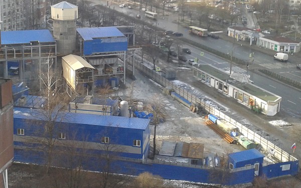

Шахта 467 сегодня.
30.01.2016
30.01.2016
А во дворах соседних домов, кстати, к шахте довольно активно тянут электрокабель.
