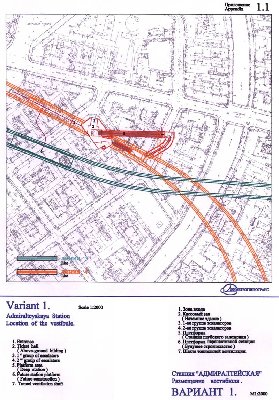

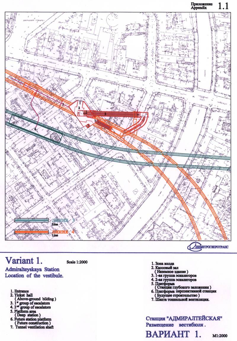

hi Jack! Ну тут проходила картинка, забыли наверно уже (чей копирайт не знаю, пардон)

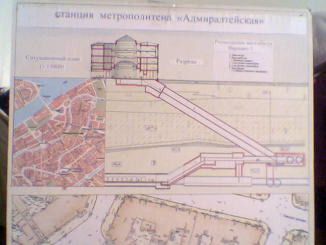

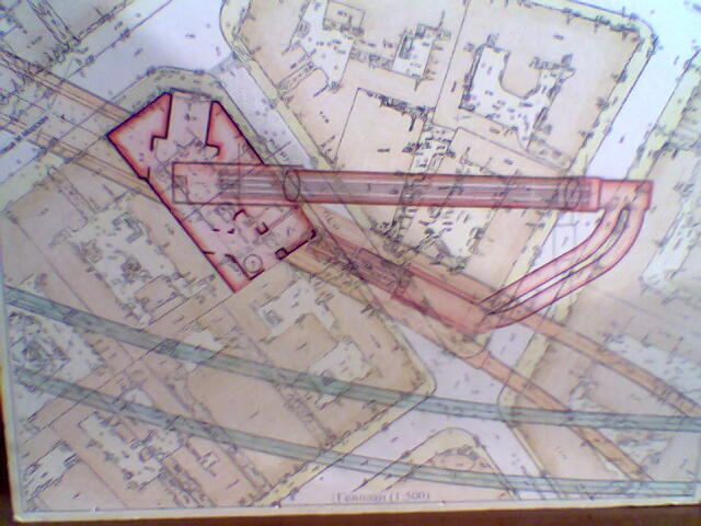

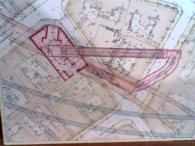

ssh Запощу третий раз картинки :) , второй уровень там хорошо видно (копирайт опять не знаю :( )
Переход на А-II
Переход на А-II

на изображенных схемах нижний наклон - малый, а верхний - большой... в то время как в статье написано, что нижний наклон - большой, а верхний - малый (14 м)... как в реальности?

В реальности, как спроектировал Ленметрогипротранс (копирайт на картинки сктати его), а не как написал журналист.

Картинки, Миши Блума. Он ходил на общественные слушанья по Адмиралтейской.
Сообщения: 4333
Не, не мои - ходил Саша Spatul. Это его картинки :) "Мои" - по Спортивной:)

А что означают на "виде сверху" да кривых тоннеля? Зачем их два то?
Сообщения: 5196
Это пешеходный коридор для каждого направления
