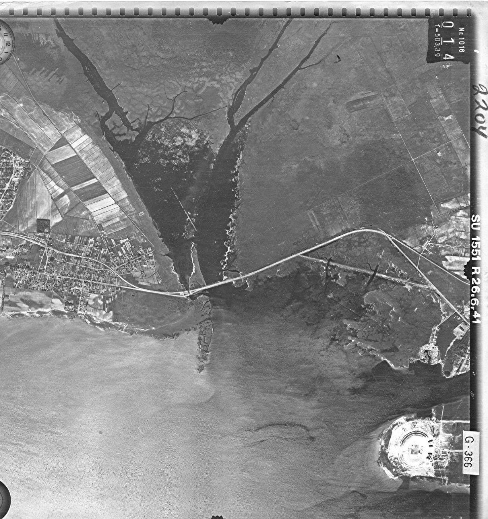

Сразу за Приморским шоссе как раз начинается намывная территория со всеми ее составляющими, что и соответствует разведочным данным.
Немецкая аэрофотосъемка 40-х годов:

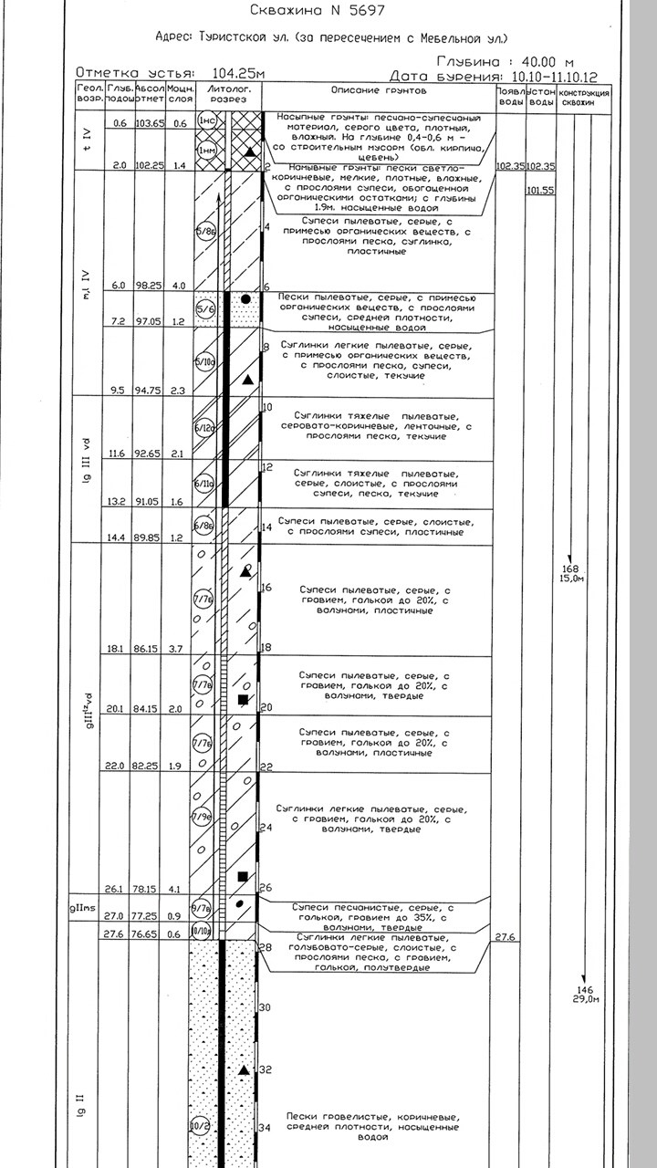

Вы вообще представляете, что такое "размыв", старое русло Невы, Вам это о чём-нибудь говорит?
Помните Лесную-Мужества?
Геологическая обстановка между Мебельной и Школьной такая же! Хуже чем под дном финского залива, поверьте.
Для вас есть специально разрез в графике строительства. Можете глянуть и удивиться.
Сейчас в районе это намывной территории сооружается станция Беговая. Так вот грейфер в районе 33 метров ловит котлинскую глину и еле-еле добирается до 36.
Если бы капнули в районе скважины №5697 на глубину 28 метров, у нас бы забил ключ, а земная поверхность над этим руслом начала бы постепенно оседать.

А что вы паникуете, товарищ? 8) Как-будто я вам что-то возражаю.
Я, в дополнение к вашему материалу, привел фото тех лет, когда на этих территориях плескалась водичка. Плюс ваш любимый размыв. Вот и получается еще тот грунт вереди!

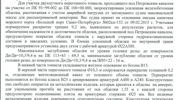

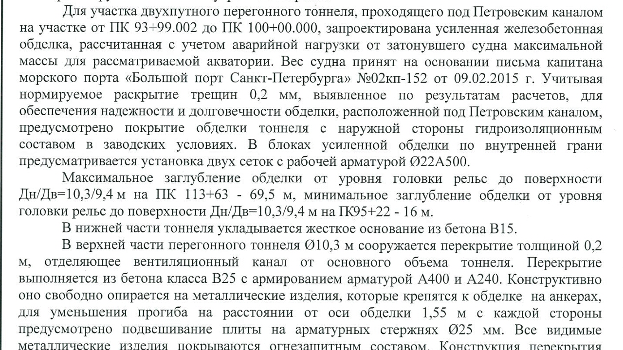

Про усиление обделки над Петровским каналом из-за возможной нагрузки от затонувшего судна.
Плюс глубины самой мелкой и самой глубокой точек тоннеля 10,3.

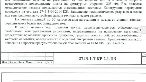

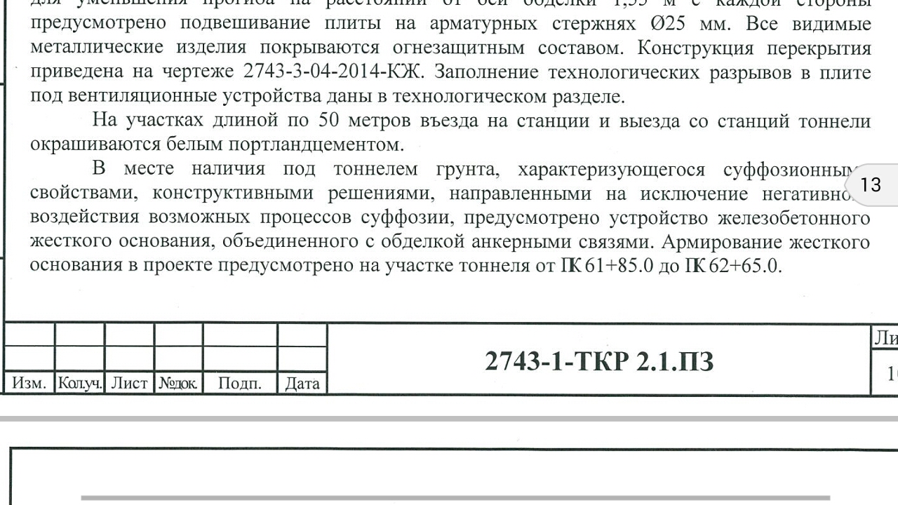

Про усиление тоннеля 10,3 в районе размыва.
Snake1979, территории были намыты на заболоченных берегах, где отметки глубин дна не превышали одного метра. Какое это имеет отношение к предстоящей проходке, проходящей на глубине более 10 метров (над шелыгой свода тоннеля)? Под бывшим дном нормальные грунты.

Сообщения: 4137
karhu писал(а):Про усиление тоннеля 10,3 в районе размыва.
Фактически построен подземный железобетонный мост для предотвращения проседания тоннеля из-за разуплотнения грунта под ним. Из-за чего щит и стоял.
Странно, что всего лишь 80 метров в длинну.

И вы туда же? Укажите, пожалуйста, в моих высказываниях, где я утверждаю, что намывные территории доставят проблемы при проходке тоннелей.
Я думал, что фото 75-летней давности места сегодняшней стройки будет интересно форумчанам. Только и всего. Если нет, могу удалить.

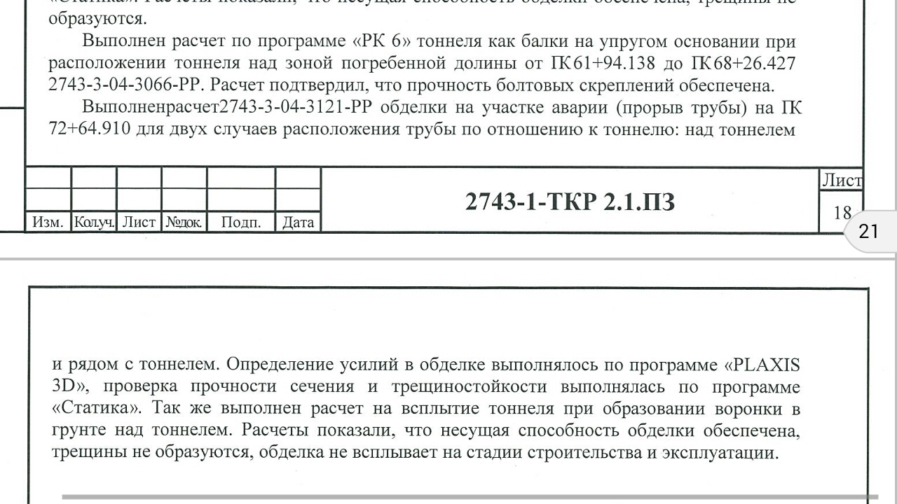

Опять же о запасе прочности на участке "погребённой долины" и при аварии на коммуникациях радом с тоннелем.
