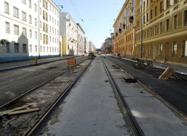

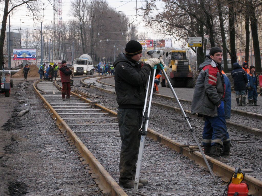

На прямом направлении узла Средний/22-23 начали укладывать новые пути.
Восстанавливают, как и раньше, на деревянных шпалах.

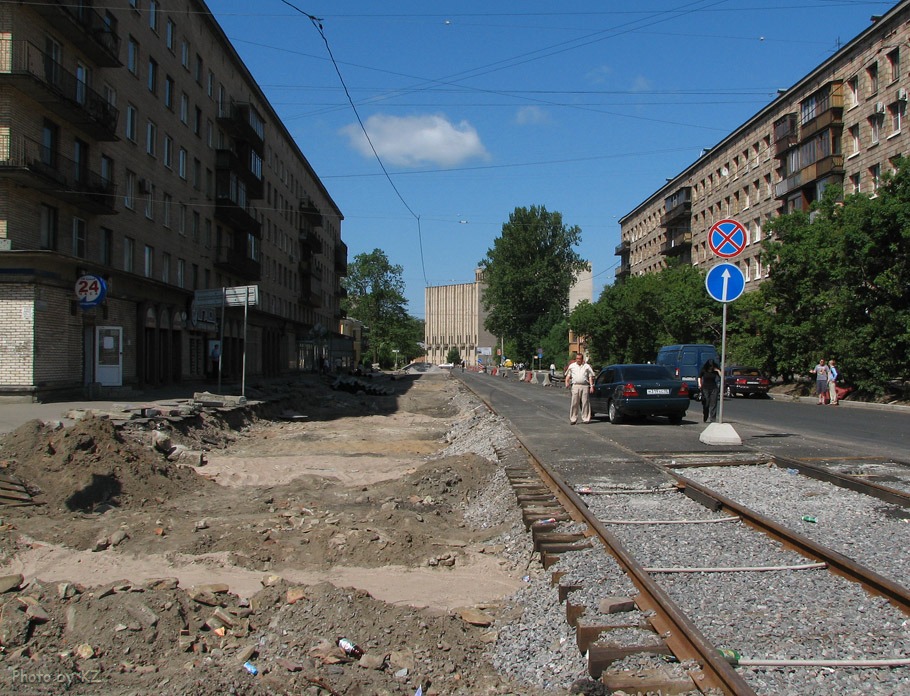

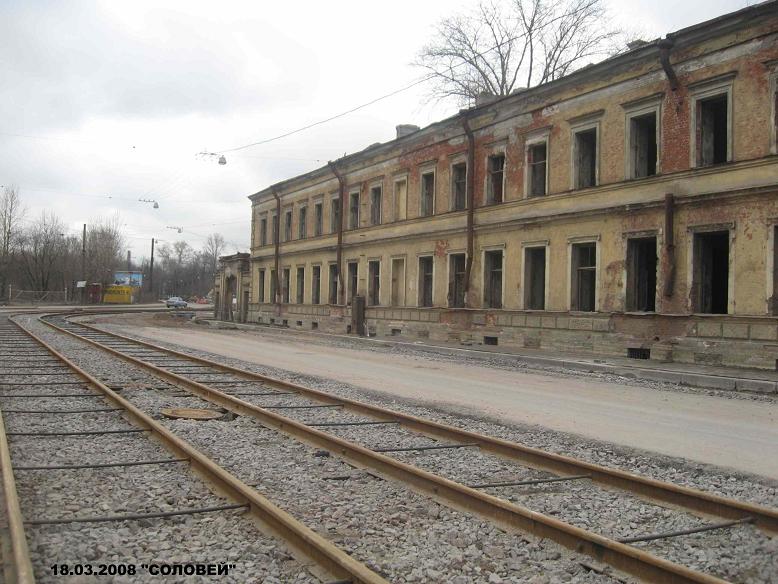

На территории закрытой ок 10 лет конечной станции "Детская улица" ведётся обещанный ремонт здания диспетчерской - территория перед входом огорожена, складирован строительный мусор, выполнена подготовка под чистовую отделку фасада.
Ближний к диспетчерской путь в районе бывшего ответвления на кожзавод Радищева сильно зарос ветвями и сучьями, перед открытием движения придётся серьёзно поработать пилой.
И забитые желоба рельс - обычная картина трамвайных заброшек.

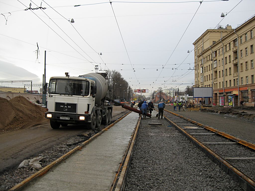

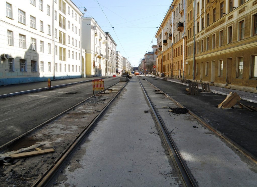

Вчера лили бетон поверх щебня и деревянных шпал на новой (прямой) части узла Средний/22/23.
Вершину узла со стороны самих 22-23 линий, судя по оставшейся неделе до запланированного открытия движения, делать не будут.
- Сообщения: 4449
Бетон поверх щебня и дерева? Раньше так где-то делали?

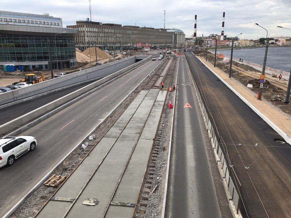

28 августа на три часа (09:00 -12:00) восстанавливается движение по Среднему проспекту в Гавань и далее до Кораблей

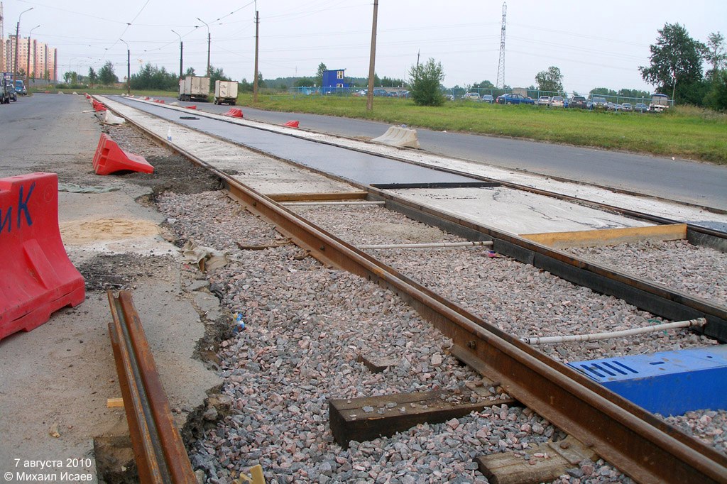

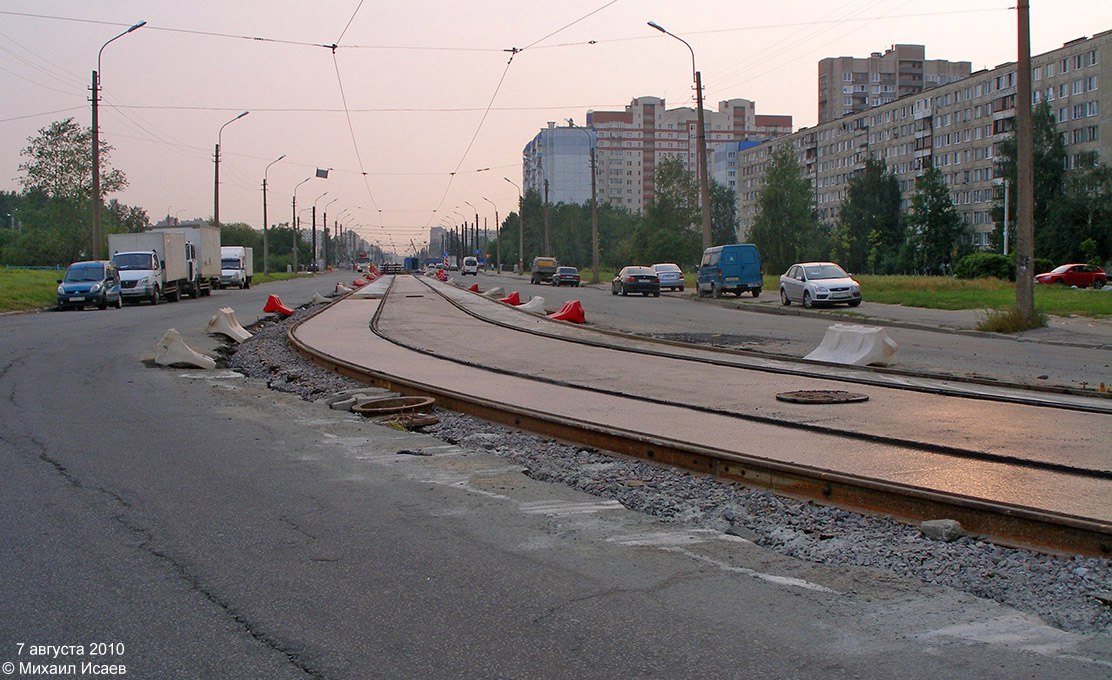

На мой взгляд, весьма странная конструкция ВСП.
Во время эксплуатации обязательно будут возникать просадки пути и в бетоне появятся трещины, через которые будет просачиваться вода.
А в теплое время деревянные шпалы будут преть и гнить.
В метро, при более благоприятных условиях эксплуатации, шпалы гниют. А здесь, в городском климате, при нашем обилии атмосферных осадков, - и подавно.
- Сообщения: 4449
Вот ведь как, однако! Значит, на Новостроек и Говорова нам повезло, ведь там везде бетон, насколько я помню. Деревянные шпалы точно в бетон не закатывали. И, кстати, спустя десяток лет никакого "жуткого грохота", предрекаемого некоторыми экспертами, не возникло.
