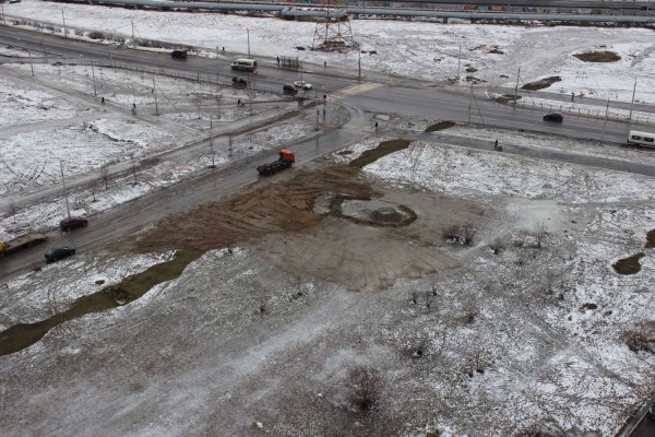

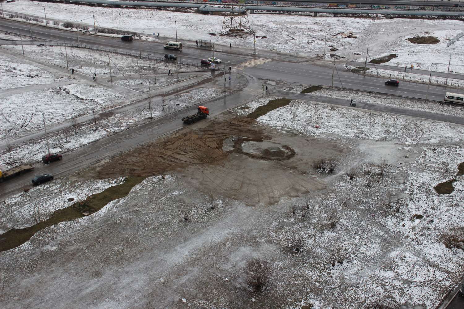

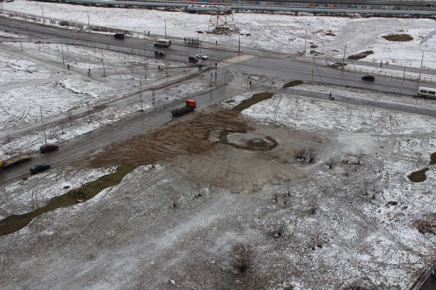

как-то поаккуратнее выглядит, чем в Купчине.... или спохватились раньше?
AgRiG
Сообщения: 1252
Сообщение AgRiG »
Так понимаю, холмики чего-то, похожего на песок, были специально насыпаны?
Такая "красота" не произойдет на участке под рекой?
Не должно. Там слабых (в т.ч. заторфованных) грунтов нет.
Иван Волков
Сообщения: 654
Сообщение Иван Волков »
Да, в Купчино это было намного разрушительнее. Вероятно, метростроители учли опыт.
koropet
Сообщения: 186
Станция метро: Электросила
Сообщение koropet »
Больше опасений даже не из-за того, что что-то обвалится, а то, что эта новость разлетится по сети и будет много шуму, особенно учитывая отношение жителей района.
Выглядело эффектно, как будто грязевой вулкан, но на мой взгляд, не такой большой объем раствора, как в Купчино. К вечеру уже ездили бобкаты и собирали раствор со снегом и землей в самосвал.
Иван Волков писал(а):Да, в Купчино это было намного разрушительнее. Вероятно, метростроители учли опыт.
А причём тут опыт? Геология - штука сложная. Как в породном массиве распространяются пустоты и трещины доподлинно не знает никто. Выход раствора может произойти вообще в стороне, т.к. в грунте он распространяется туда, где меньше сопротивление. Если фонтан возник - главная задача его заткнуть.
Иван Волков
Сообщения: 654
То-то и оно, я говорю, что среагировали оперативно, не как в Купчино.
AgRiG
Сообщения: 1252
Сообщение AgRiG »
в40 писал(а):Не должно. Там слабых (в т.ч. заторфованных) грунтов нет.
Эти грунты заканчиваются до береговой линии?
Да, они простираются от берега вглубь СПЧ. На этих низинах и болотах впоследствии и производился намыв грунта для расширения территории города.

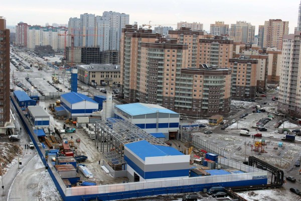

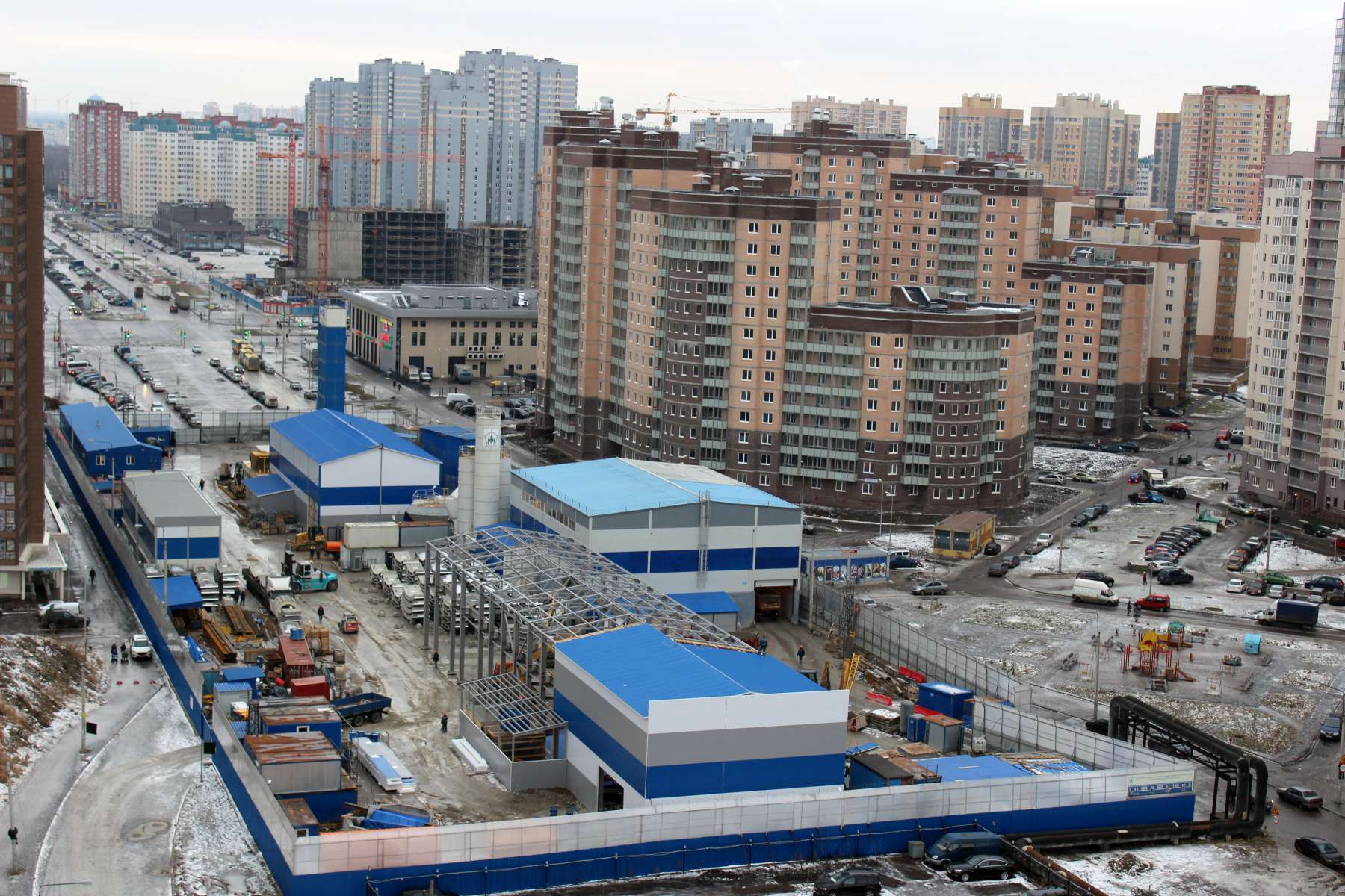

Сообщения: 2200
Вчерашние фото (08.02.16) стартового котлована на Туристской и места разлива (прорыва) бентонитовой смеси.
