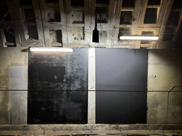

Выбираем краску для путевой стены на ККЛ: глянцевая или матовая чёрная.

я бы выбрал мрамор, еще какой-либо отделочный камень или даже композитный материал, но видимо все-таки приняли решение в пользу safety porn, ну и заодно сэкономить копеечку на отделке путевых стен...
Иван Волков
Сообщения: 654
Сообщение Иван Волков »
Не понял. Станция, вроде, отделывается нормально. А стены будут покрашены краской? Бред же. Даже со стеклянными дверьми можно нормально облицевать стену. Хотя бы кафелем или керамогранитом.
Сообщения: 3757
Иван Волков писал(а): 23 авг 2024, 01:44 Не понял. Станция, вроде, отделывается нормально. А стены будут покрашены краской? Бред же. Даже со стеклянными дверьми можно нормально облицевать стену. Хотя бы кафелем или керамогранитом.
Зачем? Его будет видно только машинисту.
Cypok писал(а): 22 авг 2024, 20:14 Выбираем краску для путевой стены на ККЛ: глянцевая или матовая чёрная.
А какой краской на Беговой колонны покрашены не очевидно?
Да и за тонированным стеклом как-то всё равно, видно не будет.
Сказочные ....бы
Сообщения: 2340

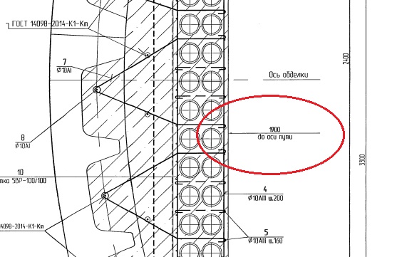

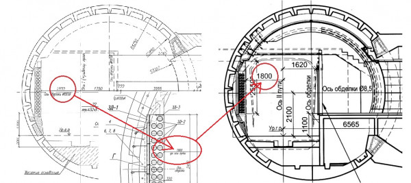

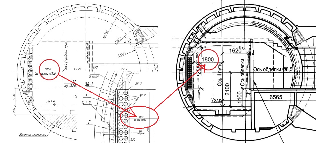

Подземник писал, что мрамор невозможно поставить. На станциях с дверьми влезет только краска, что разумно, т. к. двери будут сильно тонированные.
Cypok писал(а): 23 авг 2024, 17:10 Подземник писал, что мрамор невозможно поставить. На станциях с дверьми влезет только краска, что разумно, т. к. двери будут сильно тонированные.
Между конструкцией путевой стены и её архитектурной отделкой разница в 100 мм.
Подземнику надо было более внимательно изучать чертежи:
Конструкция путевой стены.jpeg (72.8 КБ) 44326 просмотров
GelezinisVilkas писал(а): 23 авг 2024, 09:06 А какой краской на Беговой колонны покрашены не очевидно?
Сказочные ....бы
А зачем Вы берёте в качестве примера худший (самый примитивный) вариант отделки? Тем более, что станция строилась в условиях жесточайшего цейтнота к ЧМ-2018, когда на нормальную отделку времени уже практически не оставалось.
Почему Вы не рассматриваете в качестве примера отделку междупутной стены "Дунайской"?
Если отделка путевых стен не имеет значения, зачем тогда вообще строить станции с боковыми тоннелями по 8,5 и 9,8 метров, тратя на их проходку/переборку по 9-10 месяцев и кучу денежных средств, чтобы потом половину сечения закрыть забором? Тогда имеет смысл вообще вернуться к "горизонтальным лифтам" - там зона поездов тоже не имеет отделки и отделена от пассажирской зоны.

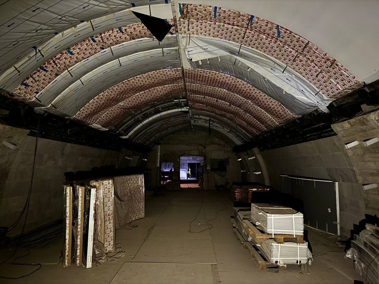

Вид на 5 и 6 пассажирские проемы станции «ЮЗ».
