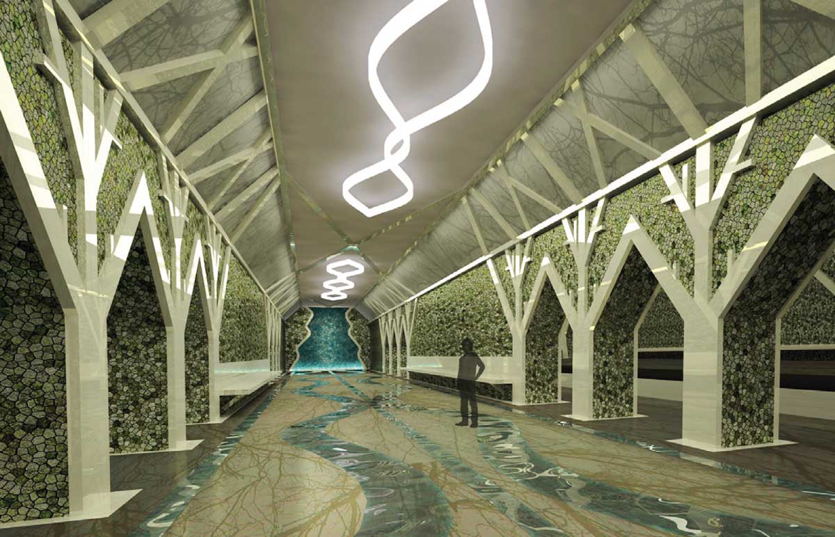

А красивые станции... Станция петергофского направления особенно красивая.

Последний рендер - что-то среднее между московской "Кропоткинской" и нашей "Достоевской".

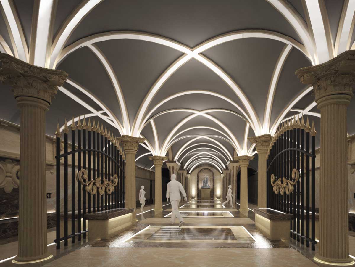

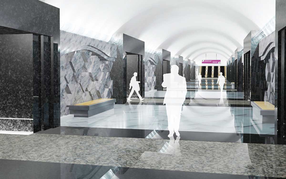

У меня одного возник вопрос о том, рендеры каких станций изображены (имеется ввиду два последних)? В статье об этом ни слова.
Станция в историческом центре - подозреваю, что "Лиговский Проспект-2". Слово "проспект" угадывается по последним двум буквам слева на стене, а центре она одна с таким словом.
Вот станция петергофского направления - головоломка поинтереснее. На неё претендуют все три станции после "Брестской". Судя по глубокому заложению тянет на "Петергофское Шоссе", но оформление, ИМХО, больше для "Стрельны".
И ещё один тонкий момент - отсутствуют полосы НИП.

«Станция в историческом центре» выглядит станцией мелкого заложения, что крайне маловероятно для центра города. От этого кажется, что дизайнеры ничего не смыслят в конструкциях.

Horror писал(а):И ещё один тонкий момент - отсутствуют полосы НИП.
Также отсутствуют стеклянные двери на платформах.
Станция в центре - это скорее не Лиговский проспект-2, а Суворовский проспект с памятником великому полководцу в дальнем торце.

Да уж, для простецкого Лиговского слишком бохато декорировано.
