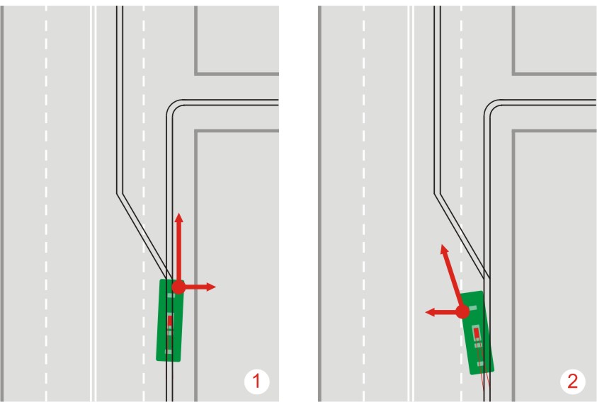

Re: Может ли троллейбус дать задний ход?
Я точно не знаю, но могу предположить, что так:
На рис. 1 Если троллу на ехать прямо, то соответственно он должен отклоняться слегка вправо, усиливая тем самым напряжение на проводах. На вилке он механически встает в нужный ему ход.
Аналогично на рис 2.
Тимофеев Владимир @ 24th Сентября 2005, 01:00 писал(а):Я точно не знаю, но могу предположить, что так:
Раньше было ещё проще - никаких переводов на стрелке (как стрелка на съезде) троллейбус просто тянул рога в нужном направлении. Такую стрелку изобрёл дедушкин приятель Хотунцов в возрасте 13-ти лет (мне дедушка рассказывал) и сам же первым проехал по ней.

В троллейбусах есть какойто тумблер. Подъезжая к стрелке этот тумблер включается в одно из двух своих положений, и СТРЕЛКА переключается САМА.
Насчет отклонений: Представьте себе невский или славу - забитую во время пробки. Если бы еще тролли пробовали отклоняться - пробкам бы конца не было

Итак, в троллейбусной стрелке стоят электромагниты. При прохождении стрелки с нажатой ходовой педалью (своеобразная «педаль газа») ток идёт через соленоиды, затем через тяговый электродвигатель. Ток велик, и стрелка срабатывает, переключая направление. После – пружины возвращают ножи назад. Если же проезжать «накатом», то есть по инерции, ток тоже идёт (работает генератор, иногда – компрессор, зимой – печка), но величина его мала для срабатывания электромагнитов. Сбои в работе стрелок объясняются и плохими условиями, в которых стрелки находятся, и расшатанностью их механизмов. При включении компрессора бывают броски по току – это тоже может привести к ложному срабатыванию. Кроме того, не всегда удаётся выдержать скоростной режим прохождения стрелки: некоторые «любят», чтобы их проходили быстро, другие – наоборот, медленно, а дорога нередко диктует своё…

А я когда в детсвтве наблюдал, мне казалось, что именно перед стрелкой машинист справа все время какой переключатель трогал. Я так и решил что это "руль". А про электромагнит - это интересно. Если просто постоять на улице у этой стрелки и понаблюдать - то получается, что когда тролл проезжает "начало стрелки" там "полоски", по которым едут вилки переходят в нужное положение, и далее вилки движутся по нужной "паре полосок" до "конца стрелки"

А на счет стрелок, троли, наверное, могут и с тумблером, и накатом/"с газом" проходить (видимо зависит от конструкции самого трола). Я давно заметил, что на одних водитель переключает тумблер, а на других ничего не переключает (или я не заметил?) и смотрит на рога в момент, когда они пересекают ту самую стрелку и как-то прерывисто жмут на педаль (может чтобы у стрелки накатом пройти).
А про отклонение трола я тоже раньше так думал. Понаблюдал как-то и заметил, что с одной и той же полосы эти стрелки отклоняются в разные стороны (вернее, у стрелки одно положение, но перед одними тролами она остается в покое, а на момент пересечения рогами других - меняет позицию, затем возвращается)
