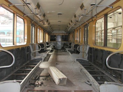

Re: Помогите восстановить вагон Д!
Вот вид салона. Правда, мы уже поставили S-образные поручни на диваны, установили 2 недостававших плафона. Новые подушки для диванов уже изготовлены, будем скоро приделывать.
А поручней - нет!

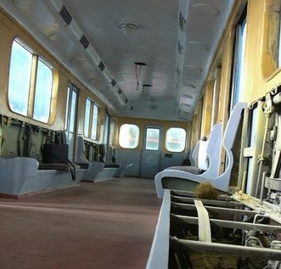

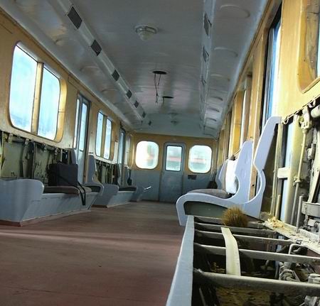

Немного от меня.
Вот что мы увидели в начале:
http://myaroslavtsev.gorodok.net/D/Cab.jpg
http://myaroslavtsev.gorodok.net/D/Divan.jpg
http://myaroslavtsev.gorodok.net/D/Exterier.jpg
http://myaroslavtsev.gorodok.net/D/Okno.jpg
http://myaroslavtsev.gorodok.net/D/Pult.jpg
http://myaroslavtsev.gorodok.net/D/Salon.jpg
(всё было в опилках, поэтому на фотках специфические дефекты).
Как выяснилось, завод:
*Покрасил S-поручни сидений белой эмалью (садизм, да?
*Перестелил линолеум на полу;
*Сохранил ещё пару плафонов;
*Сделал сиденья "поролон-дерматин" по образцу современных электричек.
От верхних поручней 4-5 кронштейнов и одна перекладина (из 3 частей) со следами ударов неизвестно чем, может молотком, на каждой.
Из видных деталей убранства - ещё нет ручек выключения дверей, боковых рядов плафонов. В остальном салон, как ни странно, кажется комплектен. Может быть ручки на окнах, не приглядывался.
Кабина - песня отдельная, см. фото.
Краска снаружи целая, но покрашен сабж "под номерной", только без крестов на дверях. Внутри облупливается, особенно в кабине. Линкруст вроде хороший
По техсостоянию: похоже, вагон приспособлен только для перегонки не своим ходом: работают колёса и вроде как тормоза. Остальное бито в разной степени (впрочем, на АБ ещё есть напряжение - включив её, видели искру :neutral: ).
В механизмах много засохшей смазки и т.п. Например, свободно открываются 3-4 створки дверей, ещё несколько - если толкать изо всех сил.
Впрочем, я не эксперт, мож где и наврал

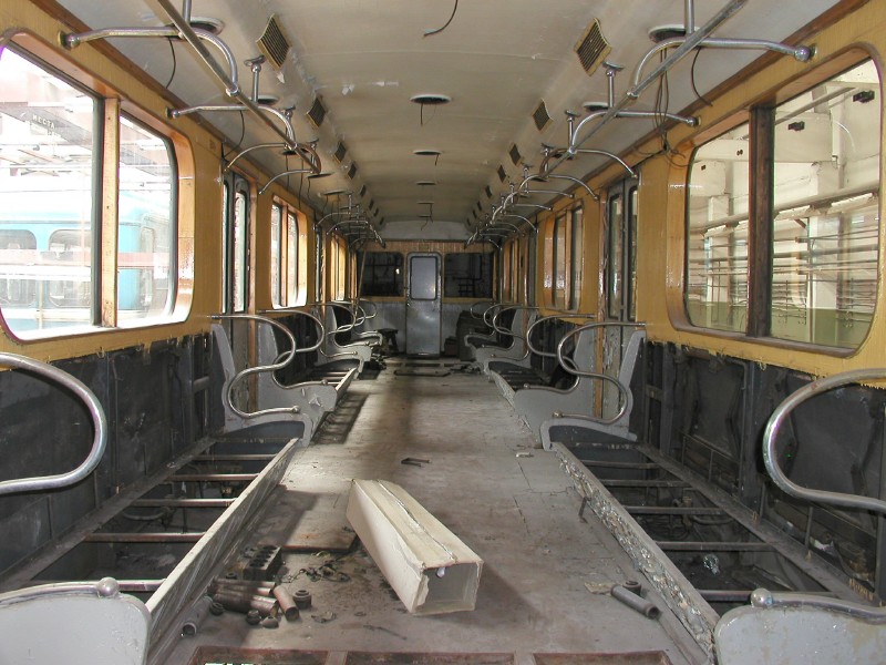

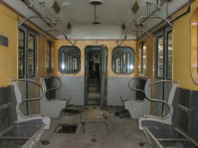

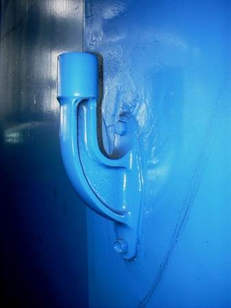

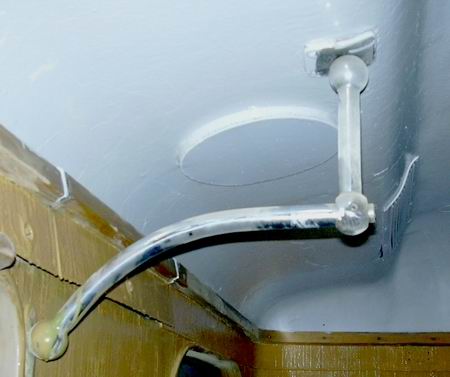

Верхние поручни какие-то битые, еще не хватает два ряда светильников, кронштейны приведенные: http://metro.nwd.ru/download.php?id=2836 есть на любом Е, как в Москве, так и в Питере (кроме модернизированных и там и там), тоже касается и светильников.

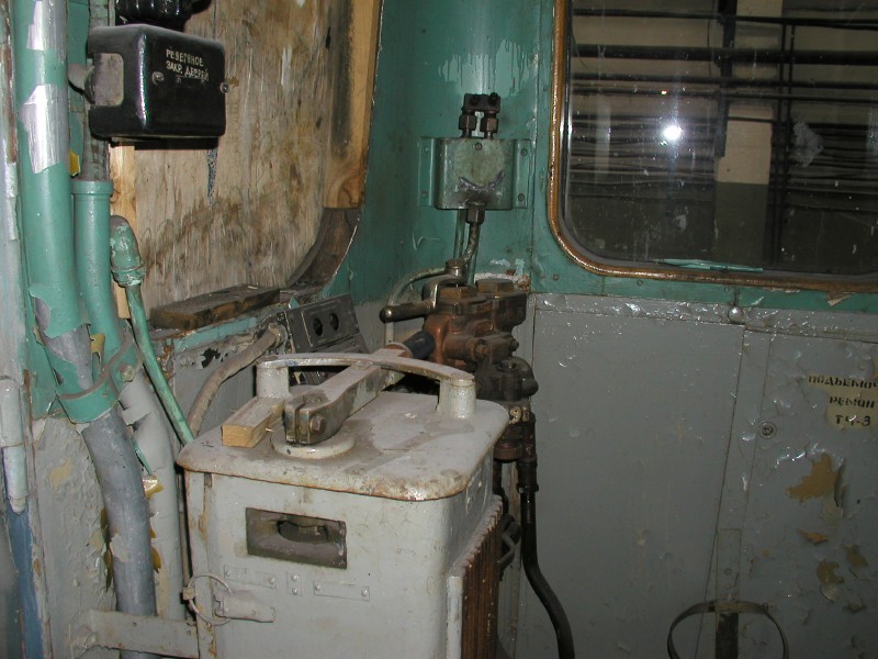

Что касается кабины, то этого пульта там не должно быть.
Прожектор на вагоне лучше убрать, ни к селу ни к городу он там, либо поставить тройной.
Еще бы хотелось бы глянуть вид салона на сторону кабины.
Далее приведу фотки салона Д, более-менее целого
