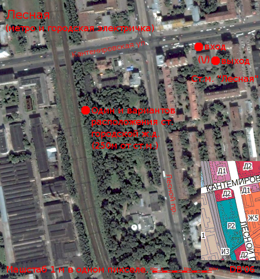

3. Для сопряжения с метро гор. электичка должна будет делать "заходы" на станцию - (например, в Девяткино, Купчино). В принципе, только в двух местах её маршруты пересекут линии метро без пересадок - у левобережного съезда с Финляндского ж-д моста и у Новой Деревни - строительство еще одной станции на 3 линии и второго выхода на Черной речке - настолько отдалённая перспектива, что мы не стали перегружать проект. Во всех остальных случаях проблем с пересадкой не возникнет - разве что с Волковской придется прогуляться 400-500м до ж-д станции - столько же народ гуляет от Ст. Деревни до трамв. остановки на Савушкина. При необходимости здесь можно придумать торговый центр с пассажем.
Под станцией Лесная понимается новая крупная станция на пересечении ж-д с Кантемировской улицей - от метро Лесная 2 шага. Там должна остановка пригородной электрички и платформы для гор. электрички + сопряжение с подземным переходом на Лесном\Кантемировской.

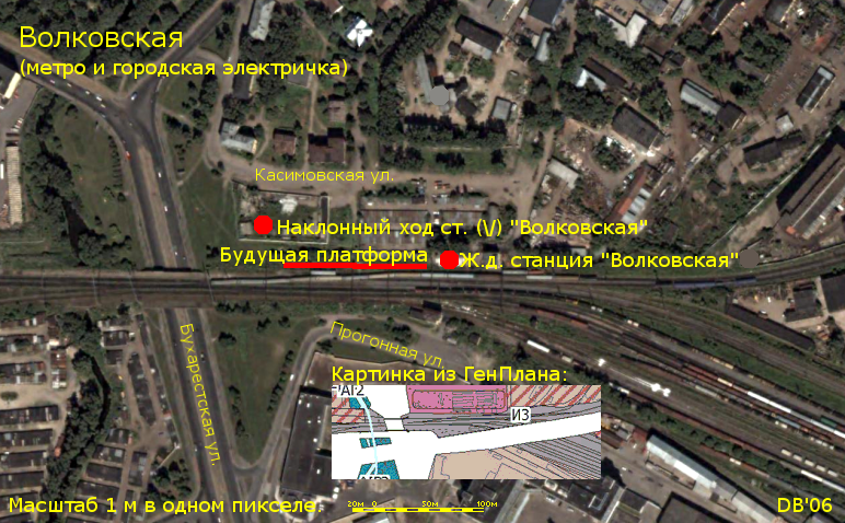

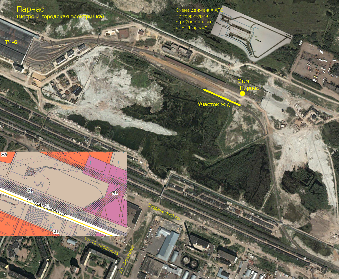

Поддерживаю ваше начинание, сам давно удивлялся, что в городе не развивается этот вид транспорта.
Возможно, задам ещё вопросы, но пока такой - почему между ст.м Волковская и одноимённой ст. гжд 400-500 м.? Или это с учётом того, что люди пойдут не по прямой? Или это вызвано нормативами, связанными с путепроводами?
Вообще, было бы интересно узнать более точно предполагаемые места расположения станций, желательно с картами.
<b>ВНИМАНИЕ - загружена новая ИСПРАВЛЕННАЯ иллюстрация взамен удалённой модератором!</b>
Фотография существующей ж.д. станции: http://railstop.narod.ru/photos14/Image-57.jpg

2 Dr Bug
Спасибо за поддержку.
Насчет Волковской: я, наверное, ошибочно принял шахту напротив
за будущий выход. Просветите, пожалуйста, где же все-таки будет этот выход - если на месте строительной площадки н\х, то это просто здорово - ж-д в двух шагах. Все могут убедиться - видно на фотке от Tolya.
Карту с маршрутами и станциями постараюсь загрузить (если совладаю с модемом). Пока объясню словесно. Все действующие станции остаются на своих местах, кроме Воздушки - её надо сместить на север к пересечению железных дорог и кроме Навалочной - сместить на юг.

Про Лесную писал,

Парнас - у будущей ст.м.
Выб шоссе, Пр. Энгельса, Художников, Культуры, Руставели - на их пересечении с Суздальским пр.

Про Лесную писал,

Лесная - Re: Городская электричка в Петербурге - конкурсная работа
Спасибо за информацию, буду размышлять.
По поводу Лесной - правильно ли я понял её расположение? (см. схему)
>/=\- Dr Bug
Dr Bug, Вы почти правы, только станция будет чуть ближе к Кантемировской ул. Места для платформ там навалом.

Парнас - Re: Городская электричка в Петербурге - конкурсная работа
Ну, не знаю-не знаю. Если судить по снимку, то до здания там 12-15 м., и не знаю, хорошо ли там ставить платформу. Кроме того, не забывайте, что там - путепровод, и активное торможение на нём, возможно, не есть очень хорошо.
Хорошо, следующий большой вопрос. Как вы собираетесь сопрягать с наземными ст.м. - скажем, с Парнасом? Хорошо, положим, на восток из ТЧ идёт ж.д. полотно (которое придётся дорабатывать - и, кстати, оно над тоннелем метро, и причём - не самым благополучным). Как вы собираетесь вести ветку на запад (к Выборгскому шоссу)? Наперекрёст с путями метрополитена?! Или с юга от ТЧ?
Или Парнас
Или Парнас

По Лесной - с местом определились (непонятно только с путепроводом и оборотом), с функцией - пересадка на метро - тоже понятно; прилегающий парк теоретически можно тоже для чего-нибудь использовать.
