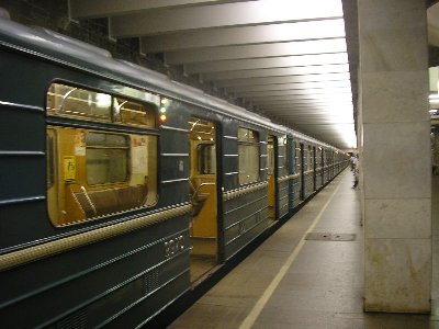

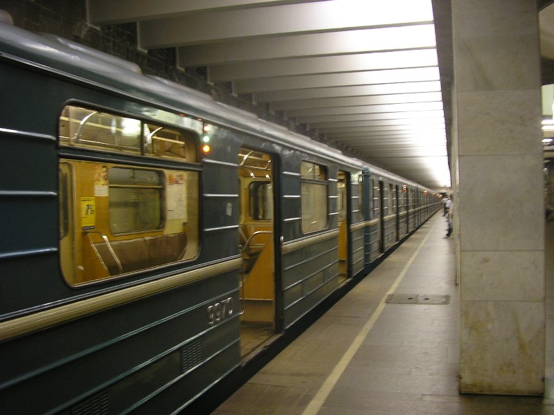

andzis
Сообщения: 1435
Re: Лампочки на боковине вагонов
Сообщение andzis »
вот на фотке видно что на некоторых вагонах как раз горит зеленная лампа, снято в момента смены кабины
