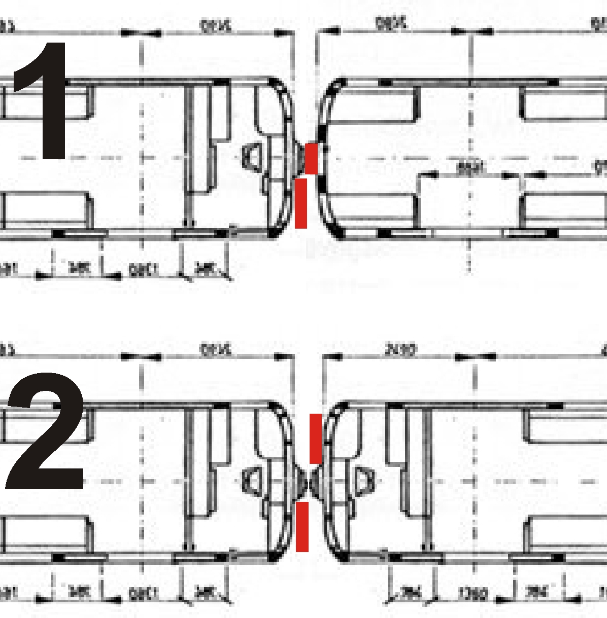

Re: Передача составов
Nomernoy писал(а):Kaamoos
Необходим проход через торец, поэтому сохранять маску нерационально.
Тогда вариант сделать из какого-то из крайних окон маски дверь, а внизу площадку до сцепки, точнее до того момента, где в промежутках есть площадка для перехода между вагонами, чтобы реально было бы наступив на неё открыть и перейти в торцевую дверь 81-714. Или же, если будет "голова к голове", то две площадки от маленькой двери создали бы надёжную площадку для временного нахождения там.
Пояснения к картинке:
1. Красным отмечена площадка от 81-717 к 81-714.
2. Красным отмечена площадка от 81-717 к 81-717.
