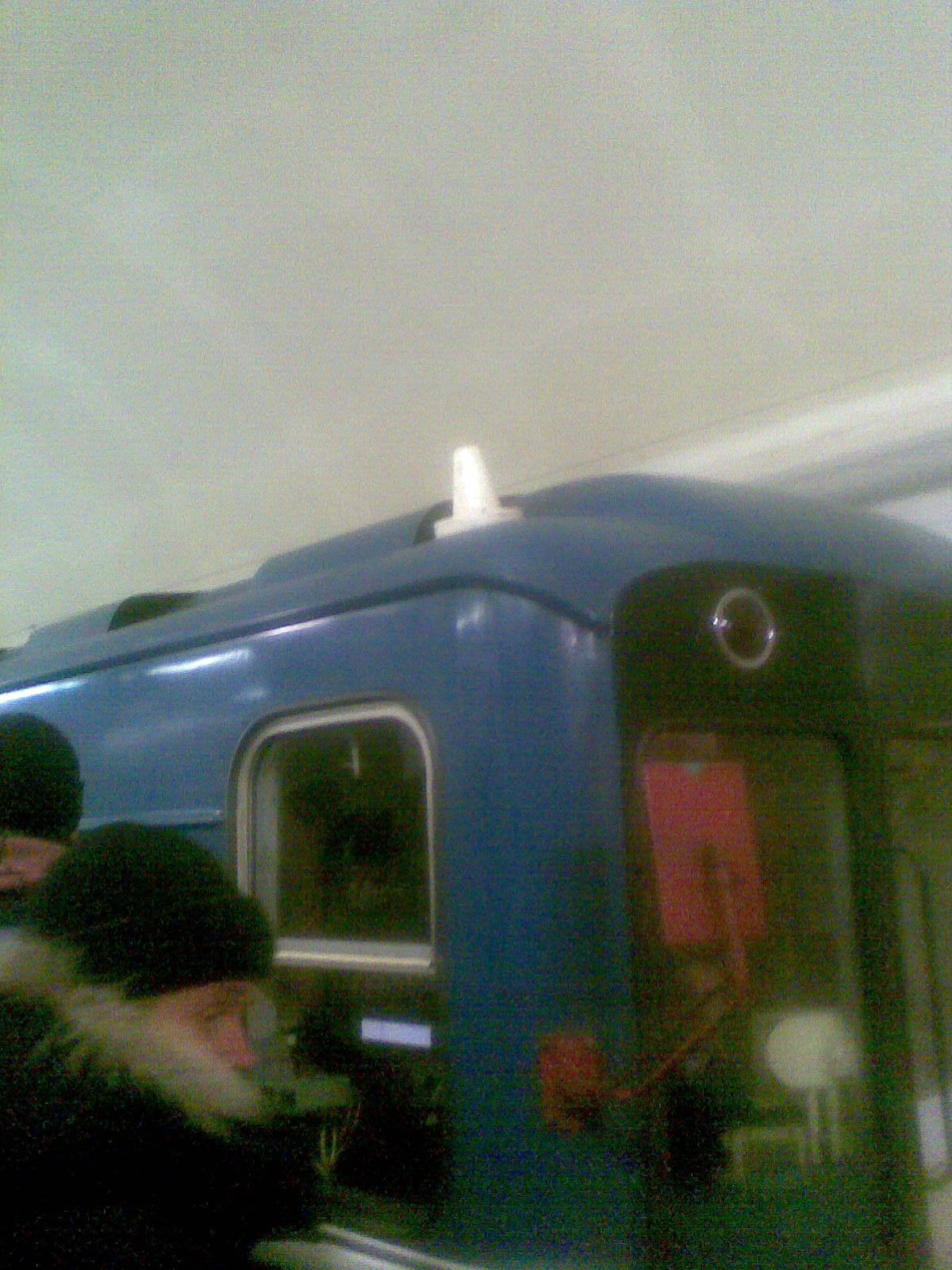

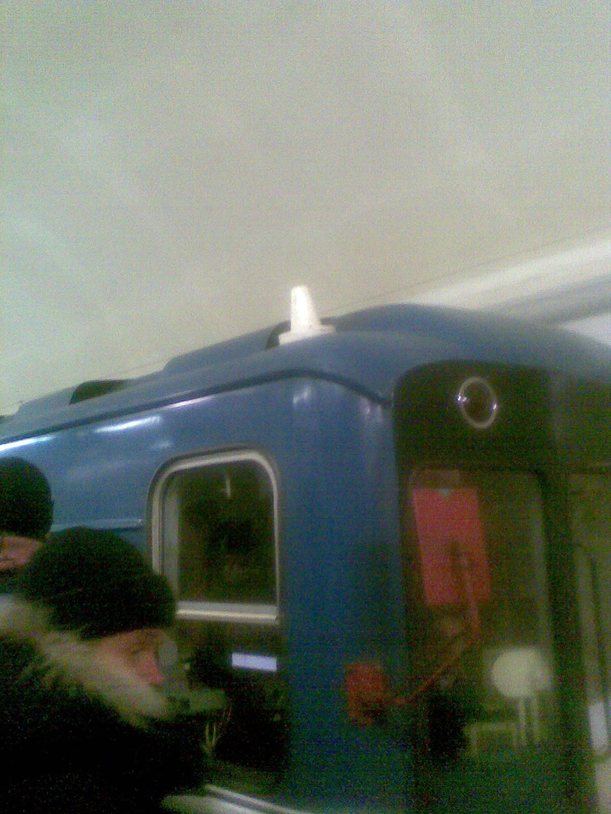

Сообщения: 8284
Re: Устройство вагонов.
А ну-ка расскажите, что это?
ГрафЪ
Сообщения: 2495
Сообщение ГрафЪ »
Сообщения: 5204
Антенная ПА-КСД или ПА-М
