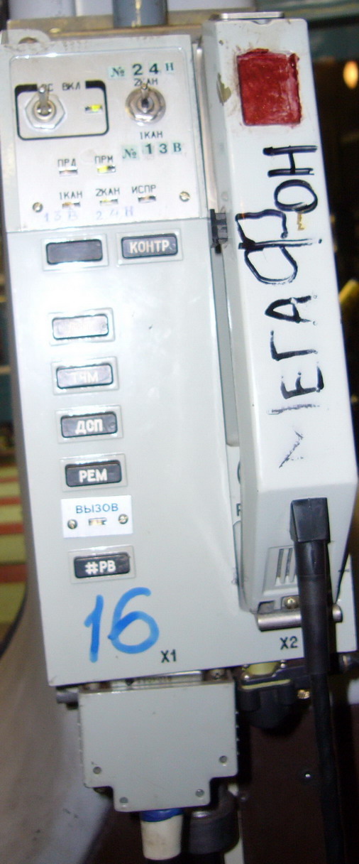

2 shustrik: Сейчас ставятся станции РВС-1 (http://www.irz.ru/print/products/20/134.htm), до этого РК-1М и 42РТМ-А2ЧМ. Исполнение всех в варианте "метро" (http://www.radioscanner.ru/law/reglament/rrs99/Foot-not.htm#<44>). Два канала для исключения помех между линиями и линией-депо. Диспетчер запрашивает состав по номеру маршрута ясен пень. Остальное и так понятно.

Ничего секретного тут нет. Поездная связь оганизуется в Гектометровом диапазоне (уже не средние волны, но еще не короткие), на частотах - 2444 кГц (I канал) и 2464 кГц (II канал). В Питерском метро используется I канал, на II жизни не обнаружено. Радиоволны в замкнутом пространстве плохо распостраняются, особенно под землей (велико поглощение волны), поэтому передача энергии от передатчиков к применикам на протяжении всей линии осуществляется индуктивным способом. Для этого на верхнем своде тоннеля подвешены 2 провода (биметал), а на станциях вверху станционной стены - это и есть направляющаяя линия передачи поездной радиосвязи.
Для примера можете посмотреть аппаратуру радиосвязи для метрополетена вот по этой ссылке: http://www.radioscanner.ru/forum/index. ... #msg196533
Данная аппаратура разрабатывалась еще при СССР для МПС, соотвественно она же применялась и на железных дорогах, только на другие частоты. На данный момент подавляющее большинство парка радиостанций в Питерском метро - это 42РТМ-А2-ЧМ (мобильные - т.е. на поездах). По вышеприведенной ссылке есть много о ЖД связи - это, во многом, приминимо и к метро.

Dush, не компостируй мозги, используются оба канала. 1 канал (2444 кГц) - 1, 3 линии, депо Московское, Выборгское. 2 (2464 кГц) канал - 2, 4 линии, депо Автово, Северное, Невское.
