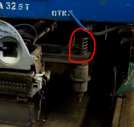

Был вариант с предположением,что данный удар происходит из-за механизма (что на фото ниже). Это, получается, что сцепку колбасит по пути,но тогда вопрос: это считается нормой ,выпускать состав на линию,с посторонним дефектами шумом/ударами из под вагона?

Да, а еще бывает, что в торце некий скрежет. В последнее время чаще такое наблюдается, чем раньше.
Мне почему-то кажется, что и описанные выше стуки, и скрежет как-то связаны со сцепкой.
Естественно, данное явление присутствует в старых сериях вагонов - Емках и Номерных.

Это всего-лишь сцепное устройство бьется. Тоже самое можно слышать в пригородных электропоездах с классической СА-3 (ЭТ2М и т.д.).
